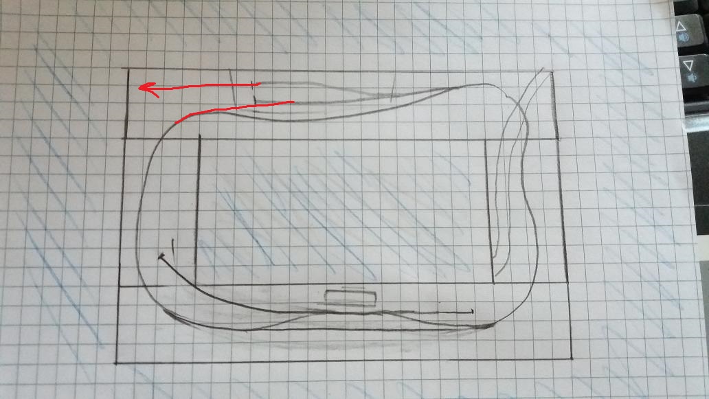

ho iniziato a pensare al mio prossimo plastico dopo tre anni di nulla. Ho iniziato a buttare giù un po di idee, e ne è venuta fuori una molto interessante, in pratica sì un ovale, sì un tracciato rettangolare sulle canoniche misure 120x80, ma con una particolarità; invece del solito foglio di compensato pieno la superficie sarà composta da 4 strisce larghe 20-25 cm, che unite opportunamente formano un rettangolo vuoto al centro...ho scelto quest'idea per via delle esperienze accumulate sui due plastici precendenti, che puntualmente si bloccavano per mancanza di idee con le quali riempire i vuoti del piano in legno.
L'argomento (?) del plastico sarà una ferrovia secondaria concessa, ma che ogni tanto ospiterà anche rotabili FS per tradotte, merci o convogli speciali.
il tracciato effettivo non è definitivo, l'ho buttato giù ieri sera in 10 minuti guardando la moviola :lol: , se qualche tracciatista del forum ha idee dica pure

Bisognerebbe capire lo spazio che hai a disposizione, anche x capire se tu ad esempio puoi girare intorno al plastico

Girare posso girare, lo spazio che ho a disposizione per questo tipo è 120x80, nel caso dovessi arenarmi (come struttura è difficile) virerò su un classico ovale a due facce divise da fondale....però questo tipo di tracciato mi piace poco, devo "riempire" più spazio :(

Ciao Matteo,
ma in pratica e un plastico a mensola?
Gira intorno alle pareti della stanza oppure rimane ad altezza tavolo? Appoggiandolo su cavalletti/gambe?
Devi sempre prevedere un lato ribaltabile o apribile come un cancelletto se devi passare.
In caso che invece sia un rettangolo come un tavolo posizionato al centro della camera potresti fare un anello alla base del piano a livello 0 per la circolazione passerella dei convogli, mentre al centro a livello +1 crei un rilevato per ospitare una stazioncina di testa.
In pratica devi unire un tracciato a mezzo 8 unito ad un classico ovale.
Da livello zero riusciresti a fare un doppio anello con una rampa per salire a livello +1 (nella misura 1,20 la rampa dovrebbe arrivare al 3%) questa disposizione però crea un metodo di manovre un po complesso avendo un solo binario di accesso.
Una variante più piacevole rimane la combinazione ad otto unita ad un ovale, a livello 0 posizioni l' ovale a livello +1 il tracciato ad otto messo in diagonale qui potresti fare una stazione di sorpasso con accesso da entrambi i lati.
Con questo tracciato unisco manovre e transiti.

occhio alle inclinazioni della linea sui punti di giunzione, io ho una cosa del genere "da viaggio", e su una giunzione di linea a 30°, sugli stessi lati di due pannellini adiacenti, con una "normale" intestata dritta, ho dovuto fresare tutte le scarpette riducendole a pochissimo, e lo stesso devo fare grande attenzione perché sforzano...

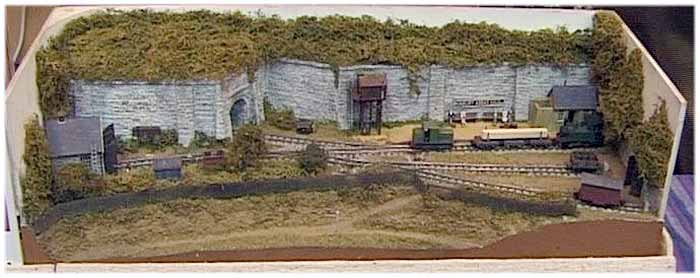

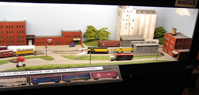

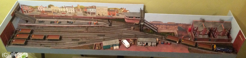

Inglenook sidding ! ;)
Hai l' imbarazzo della scelta, quindi plastico a mensola con un cappio di ritorno e stazione di testa all' altro.
Manovre e passerella assicurata cerca sul web " immagini inglenook siding " e trovi una marea di spunti
Ecco alcune foto

roby, e se provassi a inserire un tracciato inglenook come raccordo nel plastico? ricordati che ho solo quello spazio :( , un plastico a mensola lungo la parete non posso farlo, tra quadri, divani, scrivanie :lol:

Perché no, avresti un bel po di manovre da fare :D
Nel mio precedente post avevo ipotizzato al livello superiore una stazione di testa in cui potresti integrare l' inglenook ;)

MessaggioInviato: 24/08/2016, 15:40
Ma è già disegnato! !!!!!!
In alto i due tronchini e la linea

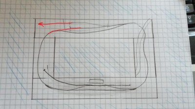

Se ho capito Matteo vorrebbe fare un modulo aggiuntivo con l'inglenook da poter essere usato da solo o abbinato al plastico.
Quindi avrei ipotizzato di fare al posto del inglenook esistente un binario di sorpasso più una deviata che porta al modulo aggiuntivo.
Così può avere un plastico per esercizio continuo, un modulo per manovre che può utilizzare anche singolarmente il massimo della flessibilità.
Il plastico può essere riposto in un luogo discreto e tirato fuori al momento, mentre il modulo sempre a disposizione.
Cosa ne dite?

Niente Modulo aggiuntivo....troppo poco spazio...i roco li ho già usati, come estetica non erano malaccio ma il problema maggiore era il cuore isolato....stalli ovunque :|
