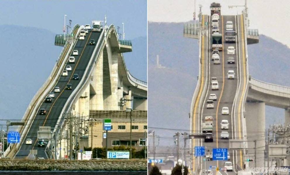

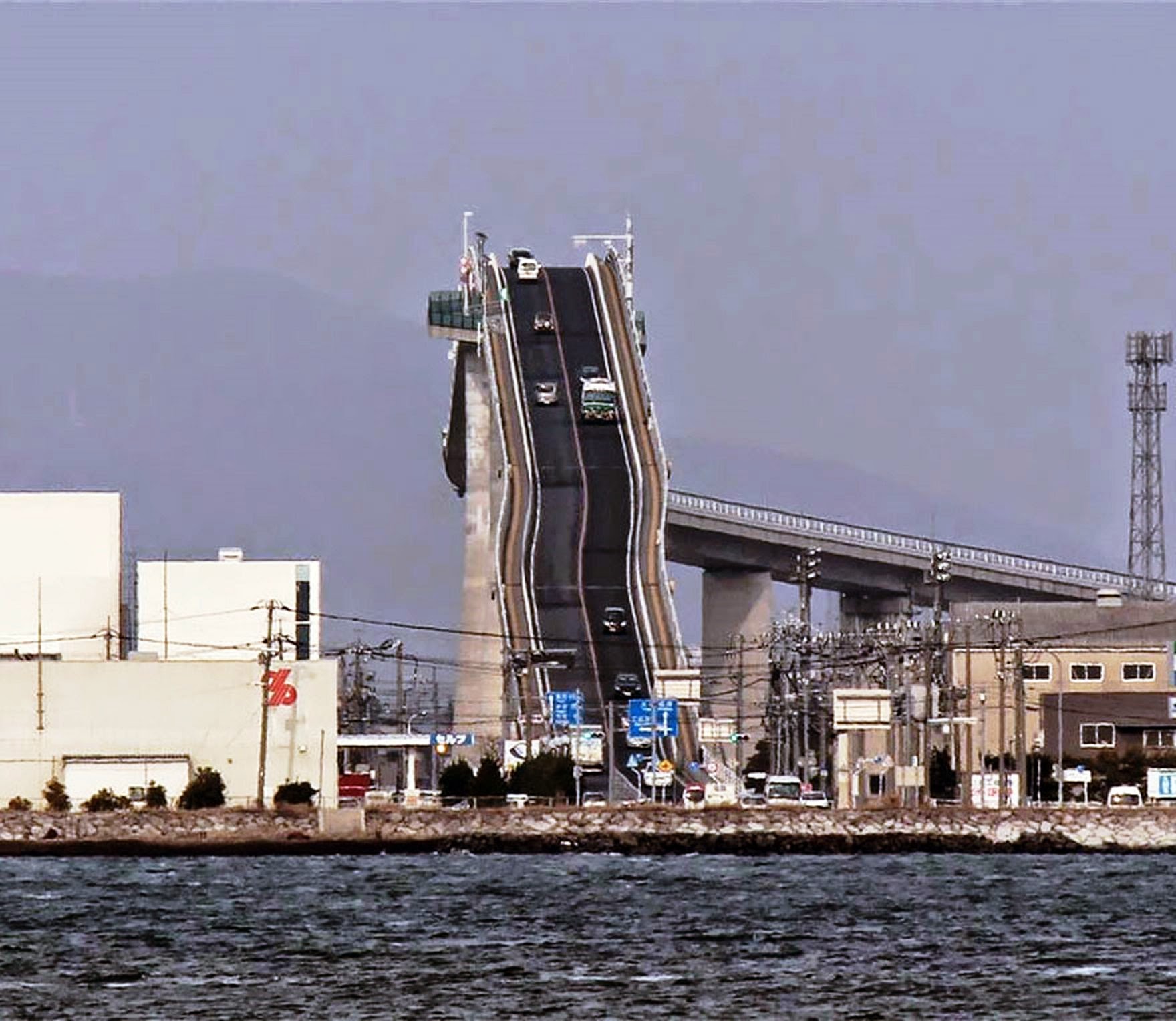

Massimo, ha ragione, anche se...guardate in Giappone :shock: :shock: :shock:
pendenza 6,1.jpg [ 79.8 KiB | Osservato 990 volte ]
pendenza 6.1.jpg [ 300.26 KiB | Osservato 990 volte ]

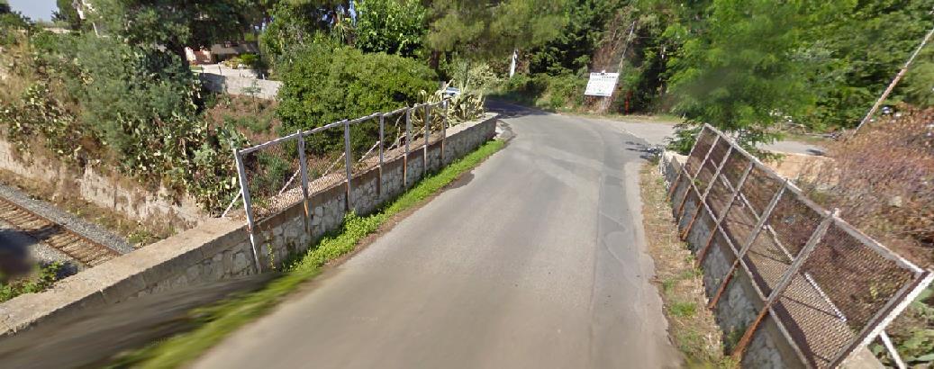

PS: Per fare una cosa fatta bene, al posto delle ringhiere (se le trovi) andrebbero messe le reti di protezione.
terrapieno.JPG [ 267.64 KiB | Osservato 987 volte ]

Queste sono un tipo di reti di protezione.In scala N non so, se si trovano fotoincise, infatti le volevo realizzare io.Comunque tempo fa le avevo realizzate usando del tulle molto sottile ;)
reti protezione.JPG [ 98.47 KiB | Osservato 965 volte ]

Per le ringhiere qualcosa ho trovato ma x le reti niente.
Grazie 1000 !!!
Guarda che è solo un effetto del teleobiettivo..., si tratta di un ponte marittimo del tutto normale.
 Oggetto del messaggio: Re: Progetto per plastico 160 x 80
MessaggioInviato: 18/01/2016, 13:09
La pendenza é del 6,1 %

Per una macchina sono briciole... ci sono strade di montagna che hanno anche il 10% e ci si sale benissimo, anche in bicicletta!
Una rampa di un box interrato può arrivare tranquillamente al 20%: una macchina ce la fa a salire, si tratta solo di raccordarla in modo da essere certi che nessuna auto sbatta con il muso, la coda o gratti con il pianale...
La rampa del modello di Alessandro è intorno al 50%, a occhio... :D
forse non ce la fa nemmeno Graziano, l'alpinista!

Delle recinzioni con reti di tipo industriale le fa la faller anche DM_ toys ha delle reti in fotoincisione.
Vedi il post del plastico Mortara di Giuseppe Muzio in pratica ha fatto quello che vuoi creare.
