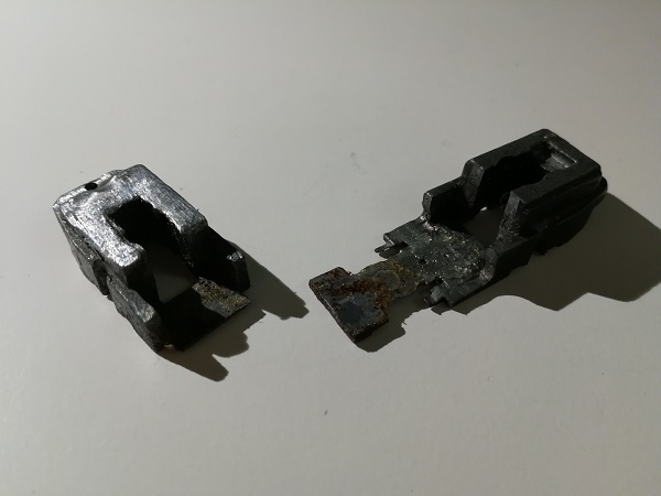

Ciao a tutti, come potete vedere dalla foto si è rotto il telaio della 424 della Mehano metre come un ciuccio ne fresavo una parte per inserire il decoder, ora come faccio?? ho provato a incollarlo con un pezzetto di plasticard ma non regge, avete qualche soluzione da darmi oltre che buttarlo ?? :lol: :lol:

resina bicomponente.

Grazie mille, non ci avevo proprio pensato, andrebbe bene anche PATTEX Acciaio Liquido???

Ottimo. Comunque tieni presente che un incollaggio di punta è sempre poco resistente. Ti conviene, se possibile, prima incollare le due parti lungo la linea di rottura (incollaggio di punta) poi, quando tutto è asciutto, creare uno scasso che attraversi i due pezzi nel senso della lunghezza e incollare in detto scasso una barretta di ottone o similare della maggior larghezza possibile. Lo spessore è relativamente poco importante, dato che la barretta, a incollaggio avvenuto, fa corpo unico con i due pezzi del telaio, direi che un 6/10 sono più che sufficienti. Buon lavoro - Francesco

Se fossi io farei un sandwich con due avanzi di fotoincisione (ottone 0,3 mm), se ne hai, incollando il "panino" con UHU Plus 300. Metti tutto in forno a 180° x 5 minuti ed avrai una resistenza alla trazione di 300 Kg cmq...............bastano? :shock:

Grazie a tutti per le risposte, ho del lamierino di ottone molto fino e oggi se ho tempo provo con quello. Siete una fonte inesauribile di consigli.

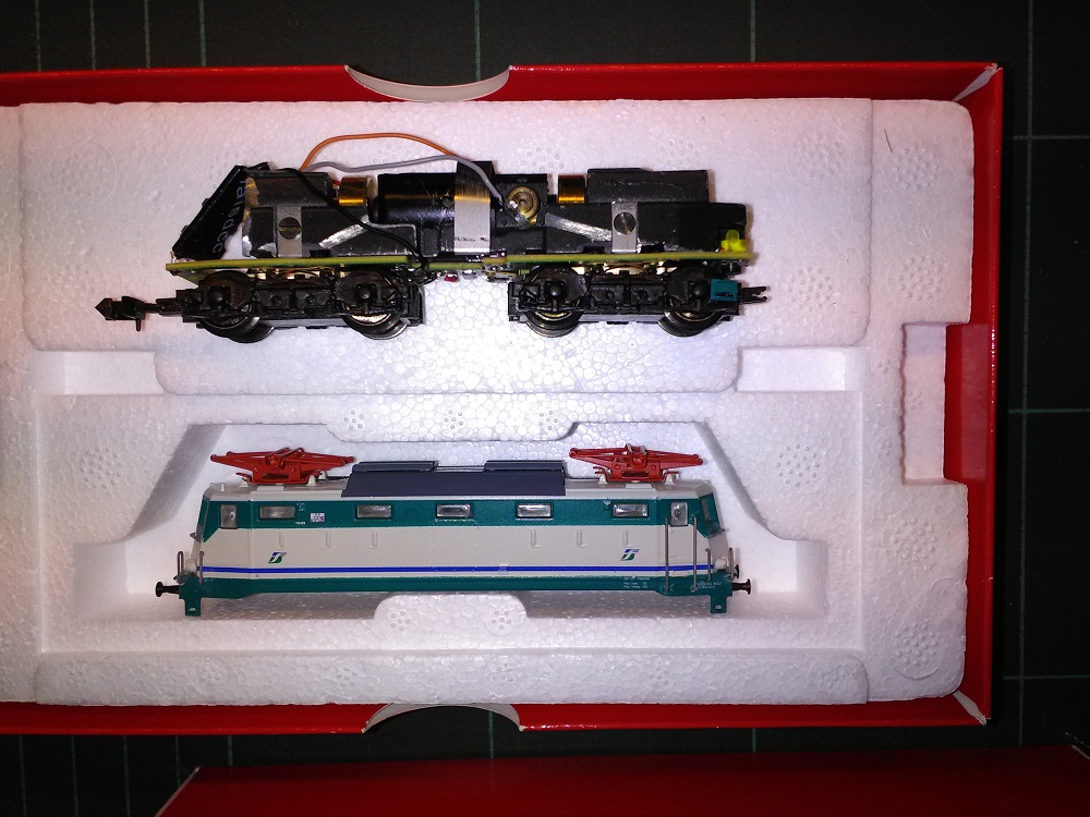

Qui vedi il pezzo fresato a sinistra e il decoder LaisDCC montato.
IMG_20171101_200258_ridotta.jpg [ 239.3 KiB | Osservato 2272 volte ]

Sicureamente a me è successo perche ho fresato la parte superiore, il decoder andrà sotto il pcb.

Comunque non puoi capire quante ne ho dette, dopo averlo molato l'ho appoggiato sul tavolo per farlo freddare, appena lo riprendo diviso in due.... :oops: :oops:

Per Gianluca: non capisco cosa abbia causato la rottura. Sono andato a guardare un mio modello e devo dirti che se lo digitalizzerò vedrò di piazzare il decoder esattamente dove avevi previsto istallarlo tu, cioè sopra la vite senza fine dove, sembra, si possa fresare senza alcun problema. Se posso azzardare una ipotesi, direi che il tuo telaio abbia un difetto congenito
e che questo è ciò che ha causato la rottura. Non vedo un tuo possibile errore. - Francesco
P.S. Attento ad aggiungere gli spessori perché la trasmissione, in questa locomotiva, avviene vite senza fine/ruota dentata e quindi qualsiasi innalzamento del motore, anche un paio di decimi interrompe la catena cinematica.
