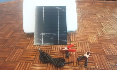

Feci un primo tentativo in Africa, andò bene ma avendo applicato direttamente l'alimentazione non potevo arrestare il tram, ne rallentare/accelerare o cambiare direzione di marcia. Non sarebbe stato difficile ma visto dove ero ... :| :| :|
In procinto di partire per l'Italia (inizio giugno, previsione di permanenza 6/12 mesi) ho deciso di riprovare ed ecco il nuovo pannellino (manco a dirlo "Made in China"): 12 V - 5,2 W.
Commento file: Non sembra male.
20220509_110906 - SM.jpg [ 266.02 KiB | Osservato 867 volte ]
Dovrebbe fungere alla bisogna (proverò con una vecchia loco), non dovesse rivelarsi adatto mi consolerò con la modestia dell'investimento: € 7,8 (spedizione dalla Cina inclusa) . Vedremo ... ;)
Asiatici - solarmente pannellizzati :lol: - saluti.

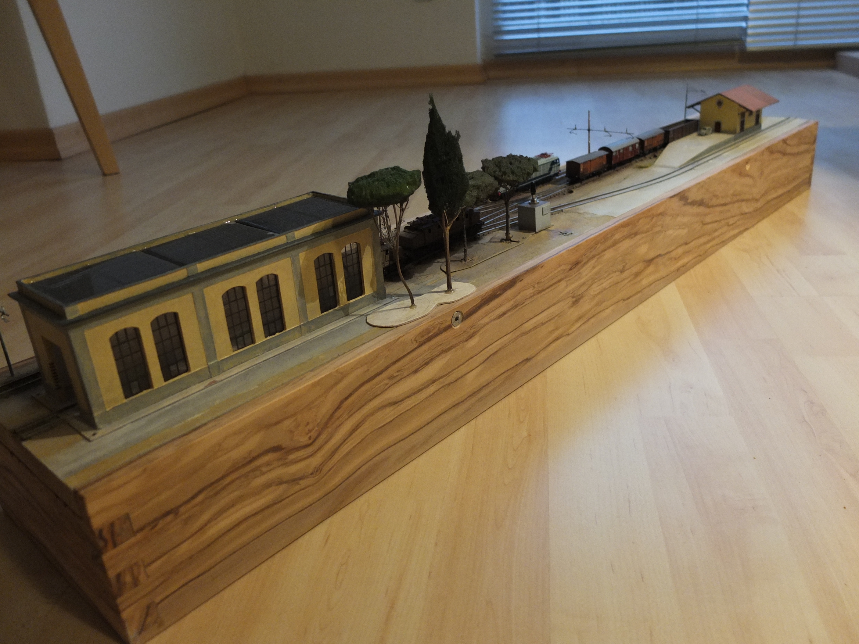

Avevo fatto il plastichino con una rimessa dotata di 3 moduli fotovoltaici di 5(o 5.2)Volt, paralleli.
Visto che si poteva usare solo sotto il sole ho aggiunto un accumulo
e un piccolo circuito che serve a ricaricare (anche) cellulari.
Funziona abbastanza bene, alla velocità bassa con 5Volt basta un interuttore "avanti-stop-indietro"
M
nella cabina elettica l`interuttore, il circuito di ricarica,
l`accumulo è sotto piano
DSCF1942.JPG [ 4.68 MiB | Osservato 770 volte ]
