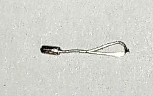

Proseguono i lavori, con gli innumerevoli pezzettini di dettaglio che fanno la bellezza di questa lastrina.
REC maschio: sono una semplice fotoincisione piatta. Una soluzione per ottenere la tridimensionalità è rifarli saldando insieme due tondini di ottone di diverso diametro (0,6 mm per il connettore e 0,3 per il cavo), ma volendo usare comunque la parte fotoincisa basta colare una goccia di stagno su entrambi i lati della testa piatta del connettore. Ne esce una cosa approssimativamente cilindrica, e bastano pochi secondi per farlo.
REC maschio IMG_20200709_191543.jpg [ 30.13 KiB | Osservato 1165 volte ]
