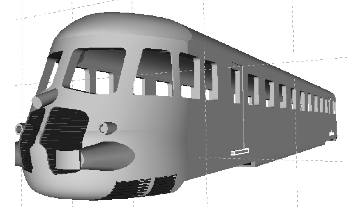

Su richiesta di Fabio Capelli, ho progettato un modello della Aln772 34xx.
ALn772v1.jpg [ 108.95 KiB | Osservato 6786 volte ]
Vorrei ricavare da questo modello la ALtn 444.3001 giusto perché è una facile trasformazione e perché col fatto che ha il piano calpestabile sotto il belvedere sopraelevato, credo si potrebbe ospitare il motore sotto esso e quindi riprodurre gli arredamenti interni.
Qualcuno è interessato? Il costo della scocca/piano calpestabile si dovrebbe aggirare sui 40 Euro

Non è possibile trovare una motorizzazione che abbia lo stesso passo ed interperno.
Peró se ci si accontenta di avere un passo leggermente più piccolo la Tomytec tm-17 (plastica) si puó allungare di un 1 cm e va bene. Altrimenti la motorizzazione lineamodel (ottone) per la Aln556 ha il passo giusto ma l'interperno è più corto di quasi un centimetro.
Il modello è fatto per ospitare una TM-17 allungata di 1cm e con le testate tagliate.

E aggiungo i compimenti, le geometrie dei musi non devono essere state per niente facili da individuare e riprodurre.
Potete confermarmi le misure di wiki: interperno 16000 mm = 100 mm in scala N e passo carrelli 3050 mm 19 mm inN?
Volevo verificare altre opzioni eventualmente disponibili. E per la 772 ne ipotizzo anche una versione folle.
