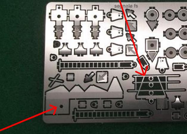

Il tubetto di ottone sarà appunto regolato facendolo scorrere all'interno del plinto.Non si dovrà tagliare nulla ;)
Poi se avete ben osservato la lastrina, il terrazzino è predisposto per il montaggio di più vele, infatti è più alto.L'eccesso, se non serve, verrà semplicemente tagliato via seguendo le linee guida retrostanti. :)

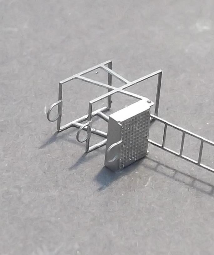

Indicatore luminoso intercambiabile con tutto il set fornito nel kit.Credo che questa sia una novità per la scala N.Naturalmente l'indicatore si potrà realmente illuminare.
E' solo piegato per prova, non ho saldato gli spigoli. :oops:

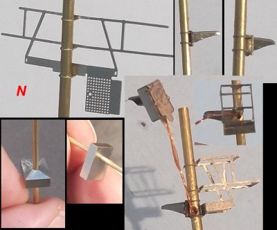

Mentre montavo dei segnali, ho scoperto un metodo per faticare pochissimo nel passaggio dei fili dei led all'interno del tubicino cavo.(magari già lo sapete) :oops:
Allora prima di tutto va detto che il foro deve stare dietro al palo e non di lato come spesso vedo e come spesso in passato ho fatto pure io.Certo far scorrere i fili di lato è relativamente semplice, mentre passarli da dietro diventa più complicato perchè assumono una forma a "S" tra mensola e terrazzino che ci impedisce di farli scorrere all'interno del tubo senza impedimenti.
Il trucco è questo.Girare la mensola dal lato opposto e NON fissare il terrazzino.In questo modo potremo far scorrere tranquillamente i fili perpendicolarmente al tubo.Fatto ciò, si rigira la mensola e si rigira il tubo posizionandolo con il foro sul retro.A questo punto, incolliamo e saldiamo il tutto e il gioco è fatto.In questo modo si creerà l'illusione che i fili provenienti dalla cuffia scorrano realmente nel tondino posteriore dove al vero passano i cavi elettrici ;)
PS: Nell'immagine, anche altri particolari...
