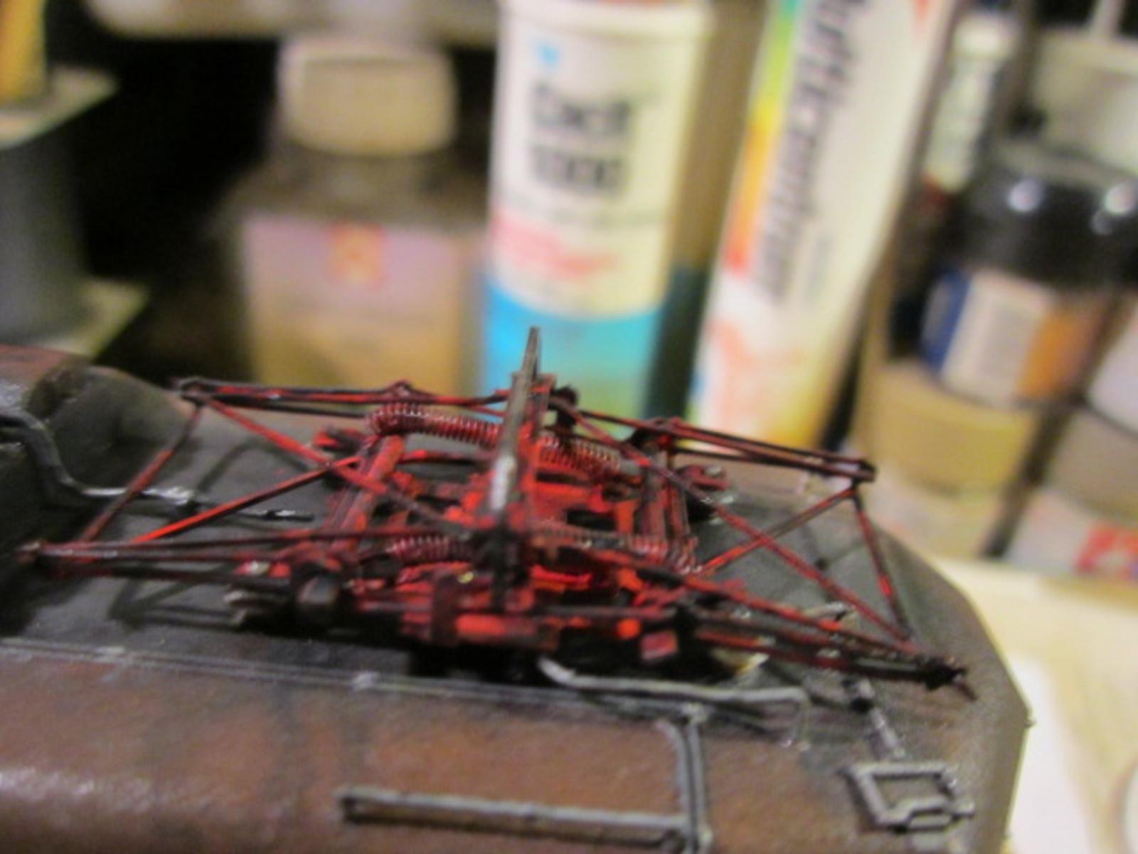

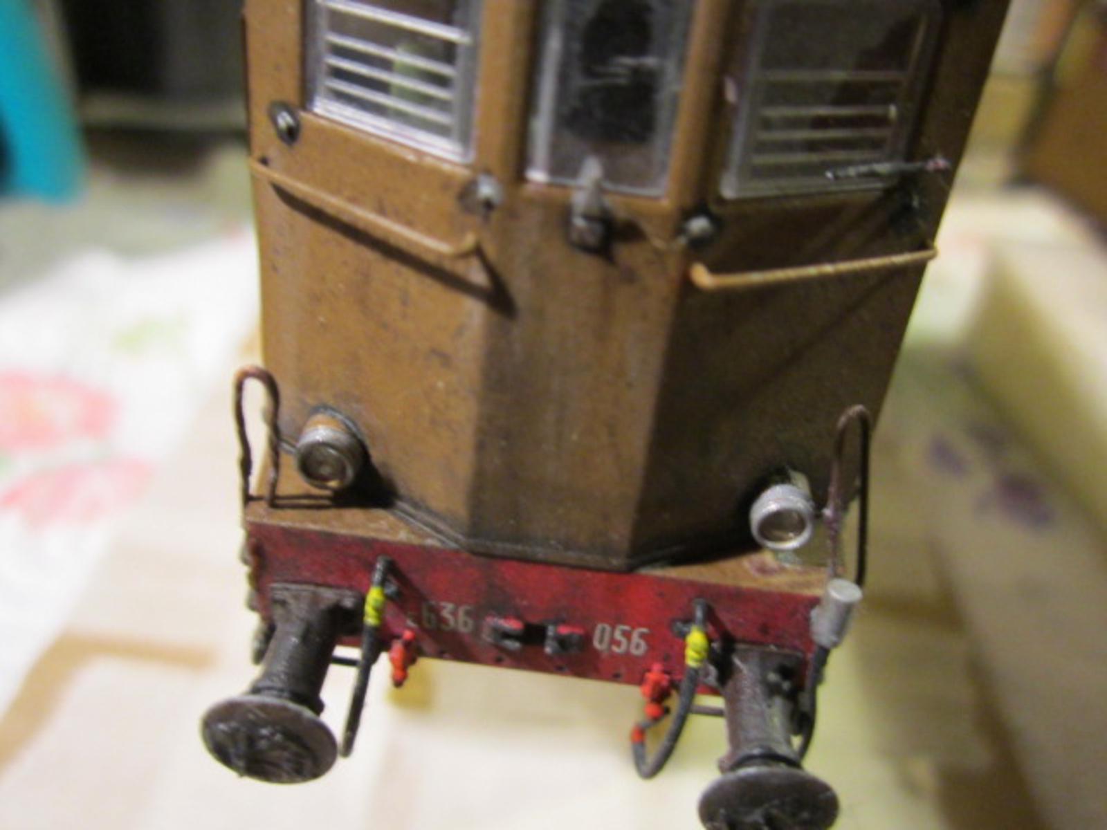

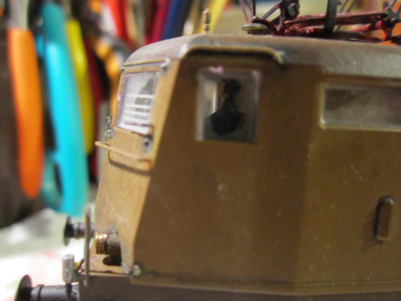

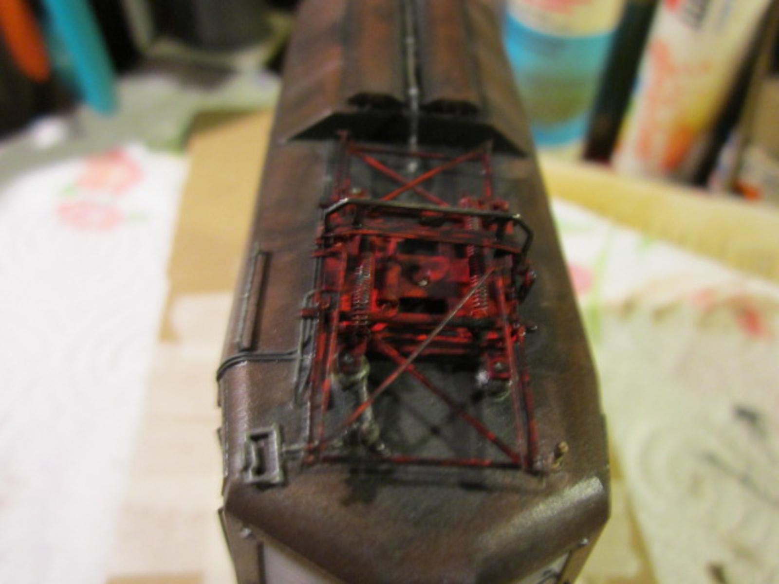

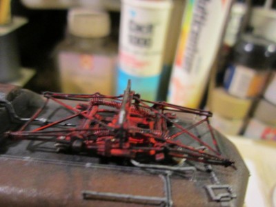

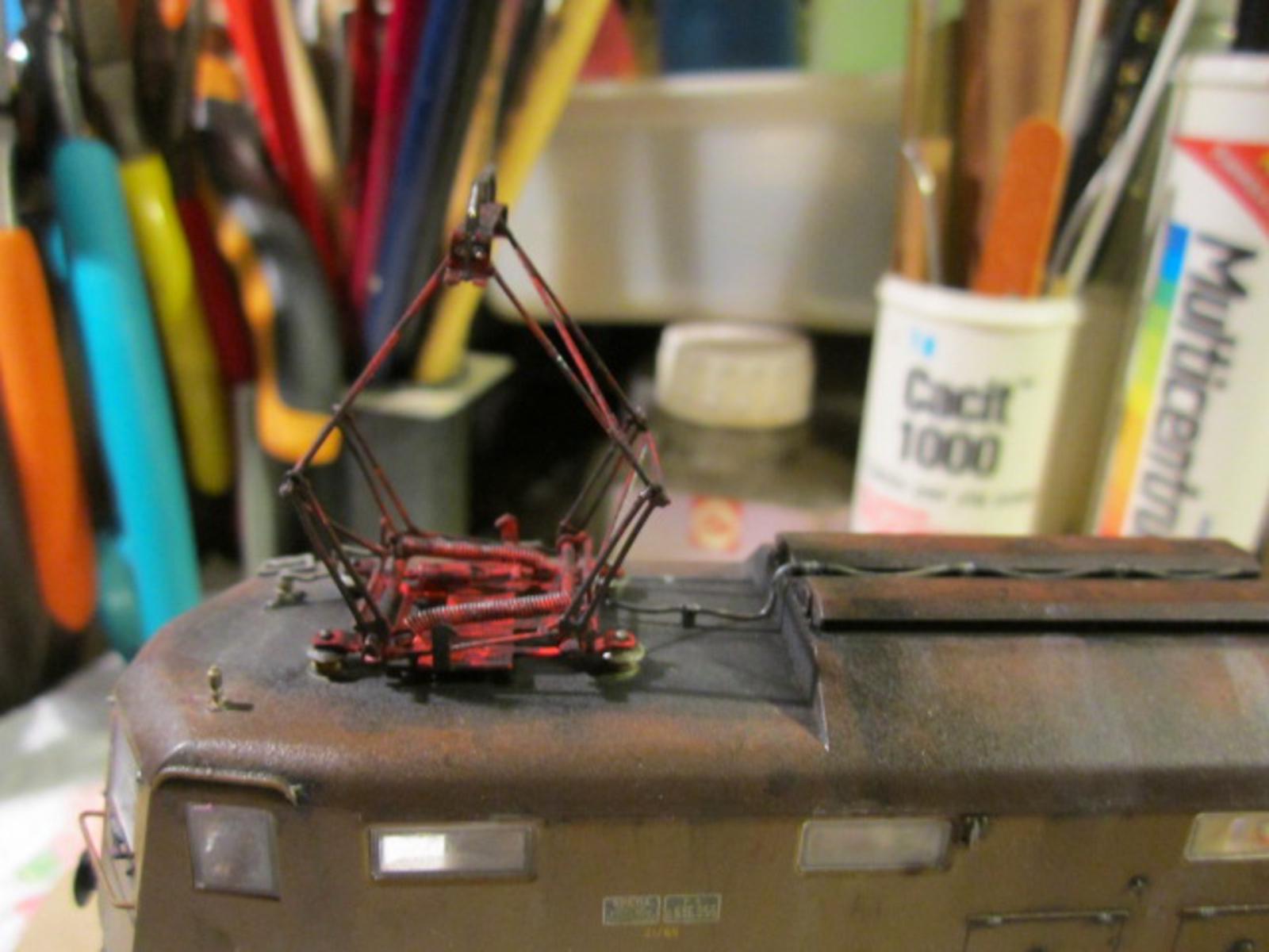

Aggiunto il macchinista,invecchiato il pantografo,solo qualche piccolo ritocco e la prima cassa è finita.
mi rimane un piccolo dubbio la cornice dei fari qui sul modello e in ottone mentre sul mezzo reale sono in alluminio devo ritoccarli?
Ciao Roby

io lo farei il ritocco ai fari, è talmente bella che sarebbe un peccato lasciare quel "difetto"
un'altra cosa, ma è una mia fissa! non sopporto vedere riproduzioni di loco d'epoca che quando girano hanno quella orribile luce azzurra, data dai led, nei fanali.
la luce dovrebbe essere "calda" cioè giallina e non fredda :evil: quella delle vecchie care lampadine per intenderci.
