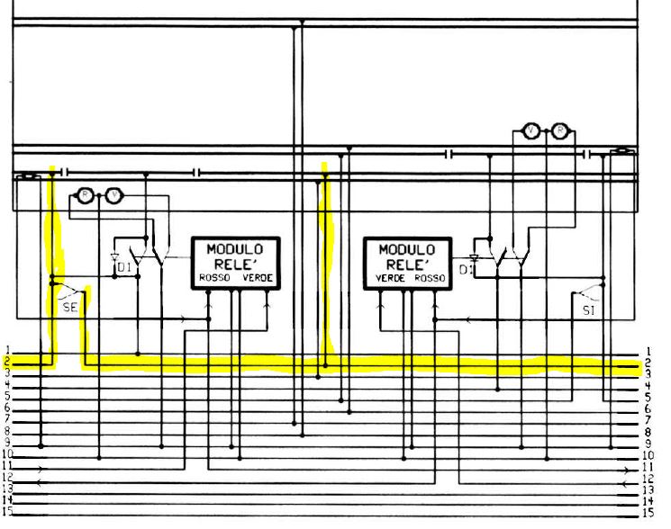

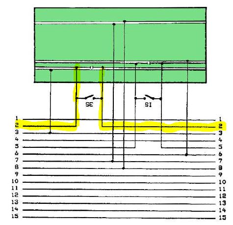

Ciao Marione,
direi che appoggio la Tua obiezione, perchè anch'io ritengo ci siano punti che nella norma non tornano e un "povero diavolo" di appassionato che volesse cimentarsi con la realizzazione di un modulo attenendosi alle norme scontra non poche difficoltà/incomprensioni.
Faccio un esempio, durante l'ultimo Laboratorio operativo si è parlato del collegamento dei binari.
Al capitolo 6.1 sono spiegati i significati dei contatti e cito testualmente un estratto:
"1 trazione rotaia interna del binario esterno (positivo)"
"2 continuità elettrica rotaia interna del binario esterno"
al capitolo 7.1 pannelli di piena linea,
c'è riportato lo schema che allego sotto che indica di collegare il binario interno al contatto "2"
Poi Ti senti dire "e no il positivo della trazione del binario esterno va collegato al contatto "1" perchè così dice la norma citando il testo presente al capitolo 6.1 1 trazione rotaia interna del binario esterno (positivo) che però è la spiegazione dei contatti riferiti al connettore, mentre per il collegamento c'è un disegno :twisted: :twisted: , che ritenendo essere quello che fa fede, seguo scrupolosamente.
Altro caso, nei miei moduli, come da indicazioni della norma, ho contemplato gli interrutori SE e SI, e dove se c'è anche il blocco la cosa non è poi così "easy" da capire e attuare.
Comunque arrivi con il Tuo bel modulo elettricamente pronto "fedele" a quanto scritto nella norma e Ti senti chiedere, scusa ma che cosa sono quei due interrutori ?? :?: :?: SI e SE ovviamente, la mia risposta. :roll: :roll: :roll:
Ma no ma quelli non li usiamo, non serve metterli. :shock: :shock: :shock: :shock:
Bene allora se non servono leviamoli dalla norma se servono allora sanno da prevedere. Io onestamente non ho ancora capito bene quale funzione abbiano e ho come però il sentore :mrgreen: :mrgreen: che forse lo schema inerente SI e SE necessiti di una revisione/correzione.
collegamento al modulo.JPG [ 49.66 KiB | Osservato 1557 volte ]
collegamento con blocco.JPG [ 88.83 KiB | Osservato 1557 volte ]
ANdrea

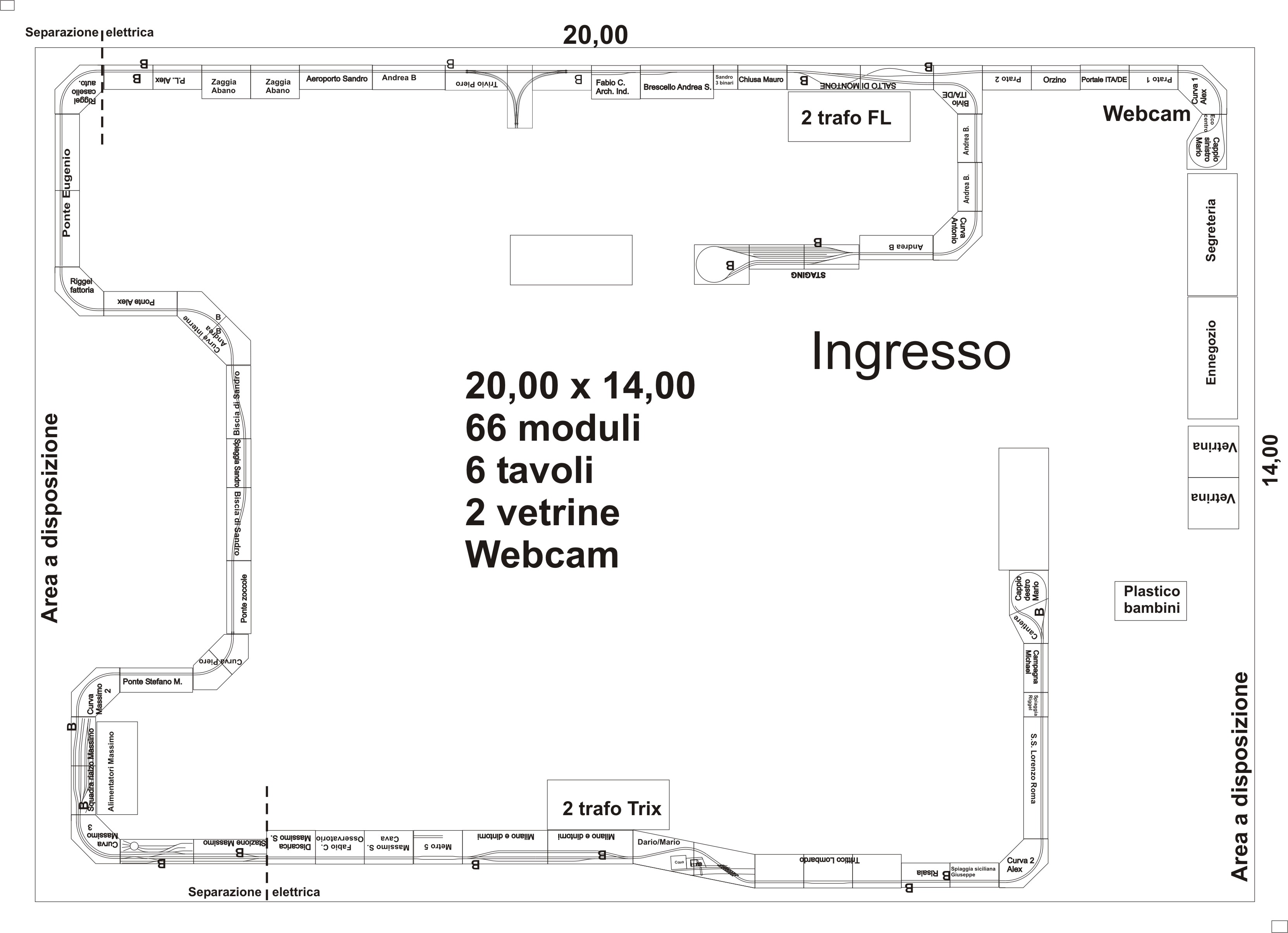

Allego la versione definitiva, spero, per domani a Verona e auguriamoci buon lavoro e salute ma soprattutto divertimento altrimenti sarebbe tutto inutile :)
Verona 2013 4.jpg [ 557.79 KiB | Osservato 1553 volte ]
wow ;) ;) ;)
veramente imponente, e speriamo di continuare a farlo crescere in futuro
a domani
ANdrea

:D :D :D Ciao,allora 2 parole veloci sulle norme e poi guardo il progetto definitivo:
quando sono state redatte ho la piena certezza che è stato fatto quanto di meglio si potesse fare e su questo non vi è dubbio,
ma è fisiologico che con il passare del tempo le cose si modificano e soprattutto con il mondo moderno che corre ,tutto invecchia prima....anche Io.... :roll:
Quindi sono pienamente d'accordo di metterci mano e sistemarle,impossibile a mio parere poterci mettere mano se non ci incontriamo
di persona attorno a un tavolo , mettiamo le basi,poi procediamo; :D
ipotizzo che addentrandoci nell'argomento avremo molto da analizzare e sistemare,con l'unico scopo finale di rendere vita facile a chi vorrà fare un modulo ;)
Ovviamente Massimo che è colui che ha posato le basi è INDISPENSABILE, anche da Foggia ;)
Ciao Francesco :P :P :P
Progetto PERFETTOOOOOOOOO :P :P :P
Ultima modifica di Francesco Falcone il 28/02/2013, 18:08, modificato 1 volta in totale.
 Oggetto del messaggio: Re: Layout Verona 2013
MessaggioInviato: 28/02/2013, 17:04
mi piace molto questo layout!!!!!! veramente un bel modularone!!!! a domani amici!!!!!! :mrgreen: :mrgreen: :mrgreen:
