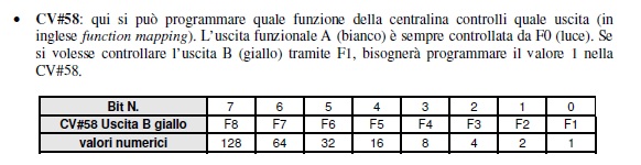

Leggendo il manuale tardotto in italiano del decoder N025 è scritto cosi:
CV#58: qui si può programmare quale funzione della centralina controlli quale uscita (in
inglese function mapping). L’uscita funzionale A (bianco) è sempre controllata da F0 (luce). Se
si volesse controllare l’uscita B (giallo) tramite F1, bisognerà programmare il valore 1 nella CV#58.
Cioè quello che ho capito io è:
Dopo aver programmato la CV 58 con valore 1:
Premendo F0 si accenderanno le luci in un verso
Premendo F1 si accenderanno anche quelle dell'altro verso
Facendo andare la loco nell'uno o nell'altro verso le luci resteranno accese davanti e dietro
Con F0 e con F1 sarà possibile accendere/spegnere le luci nei due versi indipendentemente dal senso di marcia?
Ho capito bene?
Commento file: estratto manuale
