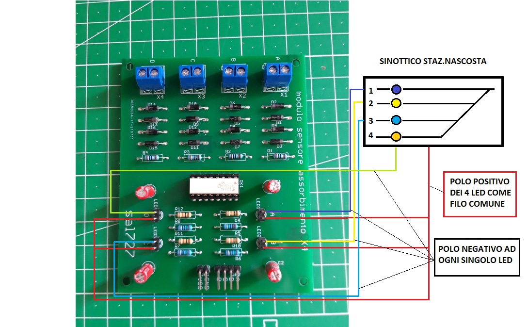

Mi permetto segnalare un uso molto semplice del modulo con sensori di assorbimento, se un utente ha bisogno solo di avere riscontro, su un sinottico, dell'occupazione di binario. Situazione molto frequente nelle stazioni nascoste dove serve essenzialmente individuare i binari liberi e quelli occupati.
In questo senso non servono relé esterni ma basta sfruttare le uscite dei led che normalmente equipaggiano il modulo.
Ponendo in comune le uscite dei poli positivi, si collegano le uscite dei poli negativi a ciascun led; in questo modo, con 5 fii elettrici per modulo, si potrà riportare su un sinottico l'accensione dei led che altrimenti avverrebbe sul circuito stampato stesso.
A tal proposito, al posto dei led, sul circuito stampato ci saranno quindi delle spinette di collegamento, adatte ai cavetti normalmente usati per le breadboard e Arduino.
Di seguito un esempio schematico.

Uno ancora più semplice: due contatti reed collegati a due diodi di colore diverso. L'ingresso del treno(+magnetino) agisce su il primo, il secondo reed viene comandato in uscita e fa spegnere un led e accendere l'altro. Al limite per semplificare ulteriormente, si può usare un solo led acceso/spento. - Francesco
