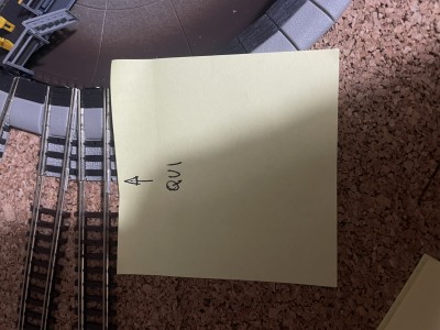

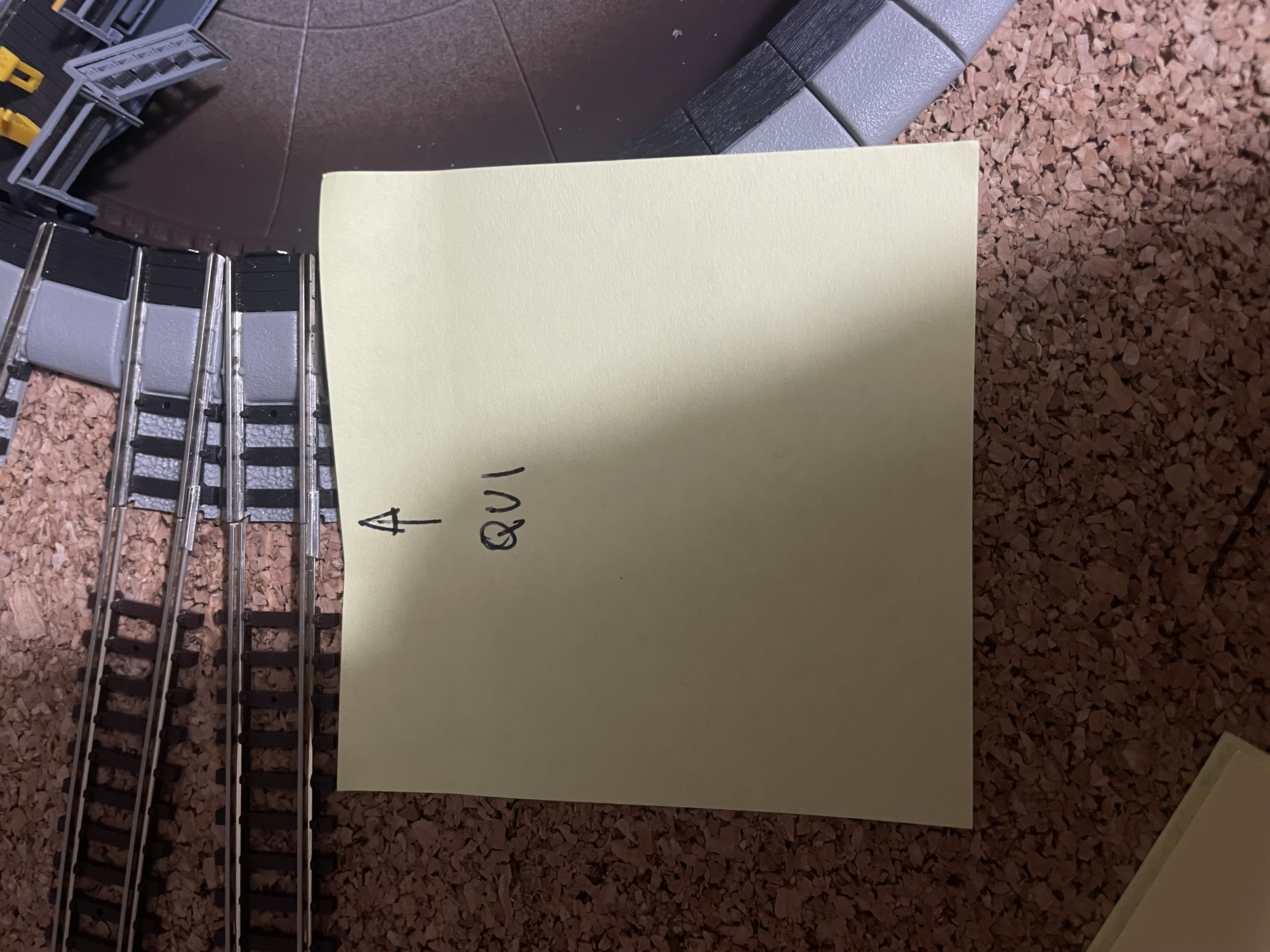

Ciao Roberto scusa il disturbo, ho messo la piattaforma nella sua sede, ma ho dei dubbi
E’ meglio usare le scarpette isolanti in plastica o tagliare le due rotaie?
Ho scattato due foto che allego non so se sia meglio isolare le rotaie , nel punto 1 o meglio il 2 1) dove si congiunge il binario flessibile con il binario della piattaforma o come penso sia meglio 2) nell’altro caso lasciando 3/4 cm di binario flessibile attaccato ai binari che escono dalla piattaforma e isolare ? Anche per dare un ancoraggio alla piattaforma al plastico
Ho seguito il tuo consiglio e ho preso il lenz lk200 ecco perché sto cercando di capire come isolare al meglio la piattaforma
Ho saldato due fili al binario di accesso della piattaforma che prenderanno e porteranno corrente ai 5 binari di uscita , gli stessi due fili tramite una derivazione con un mammut andranno collegati all’ingresso del lenz lk200 , i due fili gialli delle piattaforma li collego all’ uscita del lenz
I tre fili (giallo rosso grigio) li collego tramite mammut ai relativi colori dell’apparecchio per farla ruotare
Il bianco e il nero a un trasformatore analogico fleischmann
Scusami ma vorrei non combinare cavolate
Grazie in anticipo Marco

A livello di collegamenti elettrici direi che ci siamo. Occhio solo alla polarità dei fili che alimentano i vari tronchini. Se due tronchini possono essere collegati contemporaneamente al ponte, devono avere tra di loro la stessa polarità. Non so se mi sono spiegato bene.
Ottima scelta dell'LK200.
Riguardo l'isolamento, a livello elettrico non ci sono differenze.
Per fissare la piattaforma al plastico, non ricordo esattamente come ho fatto con la mia, ma vedo che ci sono dei forellini per chiodi/microviti nei binari in uscita dalla piattaforma, potresti usare quelli.
Secondo me in un modo o nell'altro, avrai ben pochi problemi. Io, che sono pigro, userei le scarpette isolanti senza stare a tagliare il flessibile e per avere un isolamento certo. Se decidi invece per il taglio del flessibile , occhio alla dilatazione termica delle rotaie, può fare brutti scherzi. L'importante è che siano ben isolate entrambe le rotaie.

:P Ciò che ha detto Roberto è corretto, per fissare la piattaforma devi utilizzare i forellini indicati e Io sia per i binari , che per i segnali , o altro ho sempre utilizzato le microviti di Fleischmann;
allarga il forellino perché l'eventuale microvite NON deve filettare nella plastica, ma solo nel legno , mentre che tiene è la testa della vite che è più larga del forellino. ;)
idem per l'isolamento , usa gli isolatori in plastica Fleischmann, un tempo bianchi e ora grigi, quindi quasi invisibili. :!: :!: :!:
