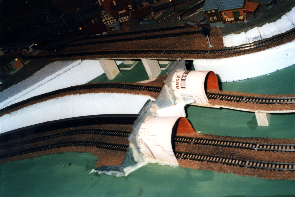

Questo è un lavoro del maestro Luciano Lepri...E' in scala H0, ma si può fare lo steso in N.
267.33 Nuova galleria.JPG [ 98.26 KiB | Osservato 4037 volte ]
268.33 Nuova galleria.JPG [ 84.96 KiB | Osservato 4037 volte ]
269.33 Nuova galleria.JPG [ 77.58 KiB | Osservato 4037 volte ]
270.33 Nuova galleria.JPG [ 96.15 KiB | Osservato 4037 volte ]
271.33 nuova galleria.JPG [ 58.25 KiB | Osservato 4037 volte ]

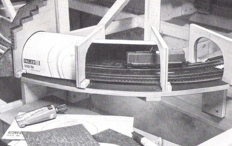

Ciao, se ho capito bene io ho tagliato a spicchi il cartone, da una parte stretto e dall'altra più largo e poi incollati formando la curva, per un tratto di circa 15 cm

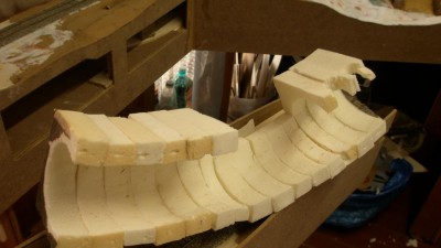

Purtroppo nn ho foto al momento, ma il sottoscritto, l'interno delle gallerie in curva (solo i primi 15/20 cm poi è tutto libero) li ha fatti con la gomma crepla chiamata anche gomma EVA, è abbastanza morbida da poterla curvare e matenerla bloccata con delle centine (mi sembra si chiamino così), inoltre la potrai incidere con in punteruolo per simulare eventuali mattoncini o lastre di cemente precompresse.
Luca

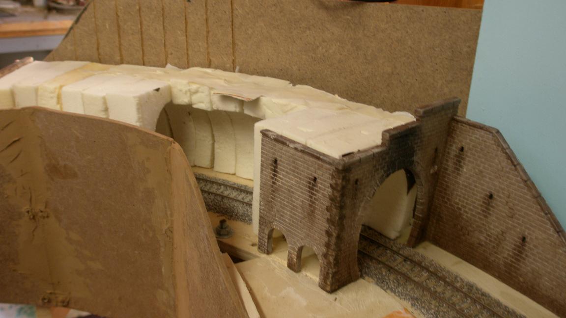

Esiste anche questo semplice metodo utilizzando del cartoncino.
interno galleria.jpg [ 146.88 KiB | Osservato 3864 volte ]
