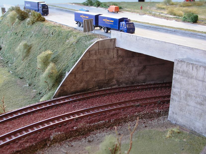

Pure io realizzo le strutture in cemento armato con legno o anche puliuretano ad alta densità ( in lastre per edilizia che si trovano anche in alcuni Bricocenter) ricoperto di cartoncino.
Poi si colora con colori acrilici e si invecchia con polveri o colori a secco.
Vi faccio vedere alcuni scatti
Viadotto in cemento 4 R.JPG [ 107.51 KiB | Osservato 2416 volte ]
Viadotto in cemento 6 R.JPG [ 99.23 KiB | Osservato 2416 volte ]
Viadotto in cemento 7.JPG [ 135.36 KiB | Osservato 2416 volte ]

bè Mario e carlo maestri del cemento armato! :shock:
in questi giorni anch'io sto tentando di riprodurre parti in cemento x il mio modulo, utilizzando del multistrato da 6mm e profili x modellismo navale.
non so cosa salterà fuori, al massimo ricomincio da capo :mrgreen:
Veramente molto, molto bello.
Carlo, sarebbe auspicabile vedere più spesso le foto dei tuoi lavori.
Giuseppe
Complimenti vivissimi. Uhm il puliuretano è una buona idea pero' mi chiedo se riesce a reggere il peso di un treno... Da una parte vorre realizzarre una struttura leggera ma dall'altra deve reggere i treni...
Ma per la texture del cemento la dai dettata dall'ispirazione oppure ti attieni a foto?
Comunque ancora complimente è veramente bello!
Provare per credere!
Ricorda che il peso (in realtà mai più di 200 grammi per loco) non è concentrato in un punto singolo, ma è distribuito dalle traversine su una superficie amplissima. Perciò la pressione (peso/superficie) è minima.
Pensa che il poliuretano viene messo sotto i pavimenti per isolamento, quindi regge benissimo la pressione dei mattoni e delle persone che ci camminano sopra! Un modello in N gli fa un baffo (anzi, nemmeno quello, che già sarabbe troppo)|

Io continuo ad usare la balsa perchè è più resistente del cartoncino visti gli spessori disponibili, si presta meglio all'incollaggio ed alla verniciatura , è scolpibile con maggior facilità ed anche , se serve, con maggior profondità.
E' inoltre smussabile, sbriciolabile creando con facilità un effetto di invecchiamento e sbrecciatura.
Allego la foto dell'arco di porta Garibaldi di Milano da me creato in scala per l'omonimo modulo.
E' tutto in balsa, struttura interna compresa, è scolpito a mano con i soliti arnesi ed è verniciato in color pietra e poi invecchiato con tempere diluitissime. Per farlo effetto cemento basta cambiare il colore.
Ciao, Dario.

dario gremoli ha scritto:
E' vuoto e pesa meno di 100 grammi.
Ciao, Dario.
La solita edilizia al risparmio, un terremoto e, zac, giù tutto. :lol: :lol: :lol:
Comunque ancora complimente è veramente bello![/quote]
Gli spunti li prendo dalle foto su riviste o in rete, di proposito non ne ho mai fatte, ed osservo molto il reale (quando stavo facendo i guardrail in giro esistevano solo quelli per settimane) e fisso i dettagli tipo le zone da sporcare e come, le tracce delle assi dopo la gettata, le armature eventualmente ossidate, le infiltrazioni d'acqua con colature e muffe.
Per invecchiare con le polveri, oltre all'uso dei gessetti per belle arti, ho trovato molto utile una confezione della Noch con otto tipo di polveri diverse e pennellino morbido.
Carlo

Se può servire la mia esperienza: visto che il tuo ponte dovrebbe essere bello grosso, fai prima qualche prova in bianco con materiali e tecniche diverse, poi scegli quello che ti piace di più. Per i piloni, farli cavi (o alternarli tra portanti e no) mi sembra una buona idea. Io sul mio modulo ho messo solo due piloni, ma li avevo fatti di gesso pieno e pesano più di tutto il resto messo insieme.
Piuttosto ti suggerisco di fare molte prove per il colore. Il colore lo percepisci soggettivamente, e quello che per me è il "vero" cemento, per un altro non c'entra nulla. Fai qualche sopralluogo o, meglio, qualche foto dell'originale e poi ti regoli come ti piace di più.
Almeno un punto fermo lo abbiamo stabilito, non lo faro' di gesso pieno per evitare l'eccessivo peso :-) Grazie
Cita:
Appena ho un po' di tempo libero voglio farmi diverse prove sia di materiali sia un po' di prove sulla texture...
Cita:
Eh era quello che volevo fare ma i ponti della direttissima stanno lontanuccio dai miei giri. Di sicuro se ci finisco sotto tiro la rapita e la tempesto di foto. Ma anche una foto puo' ingannare ( dipende dalla luce, dal flesh ecc ecc ) Comunque da google street view qualche fotaccia si trova.
