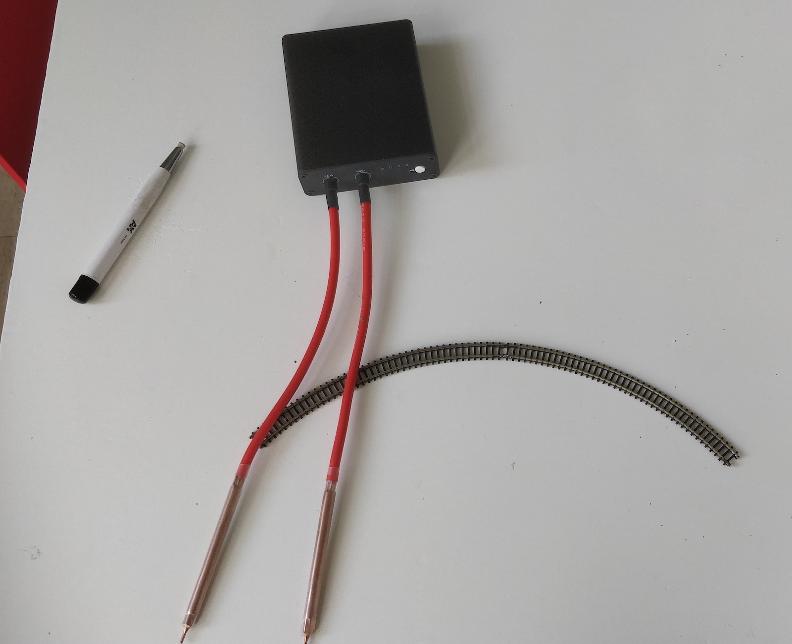

Ho trovato un dispositivo che consente di effettuare la saldatura (vera, non la brasatura) a punto delle scarpette ai binari, ottenendo così una continuità elettrica permanente.
Si tratta di un dispositivo a batteria di poco costo (meno di 30 euro) che genera correnti fino a 650 A ed è comunemente usato per saldare assieme le batterie ricaricabili.
IMG_20210523_094458__01.jpg [ 354.92 KiB | Osservato 1563 volte ]
Una volta acceso, basta applicare i due elettrodi sui punti in cui si vuole avere il punto di saldatura e il metallo viene fuso istantaneamente in un punto di circa 1/2 mm di diametro.

La saldatura a punto (spot welding) crea un punto di saldatura fra due lamiere, facendo passare fra di loro una altissima corrente che fonde il punto su cui le due lamiere sono pressate insieme. Il metallo si riscalda moltissimo solo nel punto di contatto, ma rimane a temperatura ambiente anche vicinissimo ad esso.
Il dispositivo in questione è piccolo e si carica con un caricabatterie da telefono USB-C. Dal dispositivo escono due corti elettrodi a punta. Tipicamente una volta acceso il dispositivo emette delle scariche di corrente ogni due secondi (ma si può anche controllare diversamente).
Nel particolare caso della saldatura delle scarpette basta appoggiare il lato cilindrico di un elettrodo sul binario (** dalla parte del giunto su cui si vuole saldare) e puntare il secondo elettrodo sulla scarpetta. Il punto di saldatura viene creato istantaneamente. Per sicurezza io ne ho applicati 3. Il binario è rimasto freddo ed alla fine della saldatura i due pezzi di binario erano solidali come se fossero un solo pezzo.

** se si mettono gli elettrodi dalle due parti di un giunto fra rotaie, la corrente passerà attraverso la scarpetta fondendola... sperimentato.

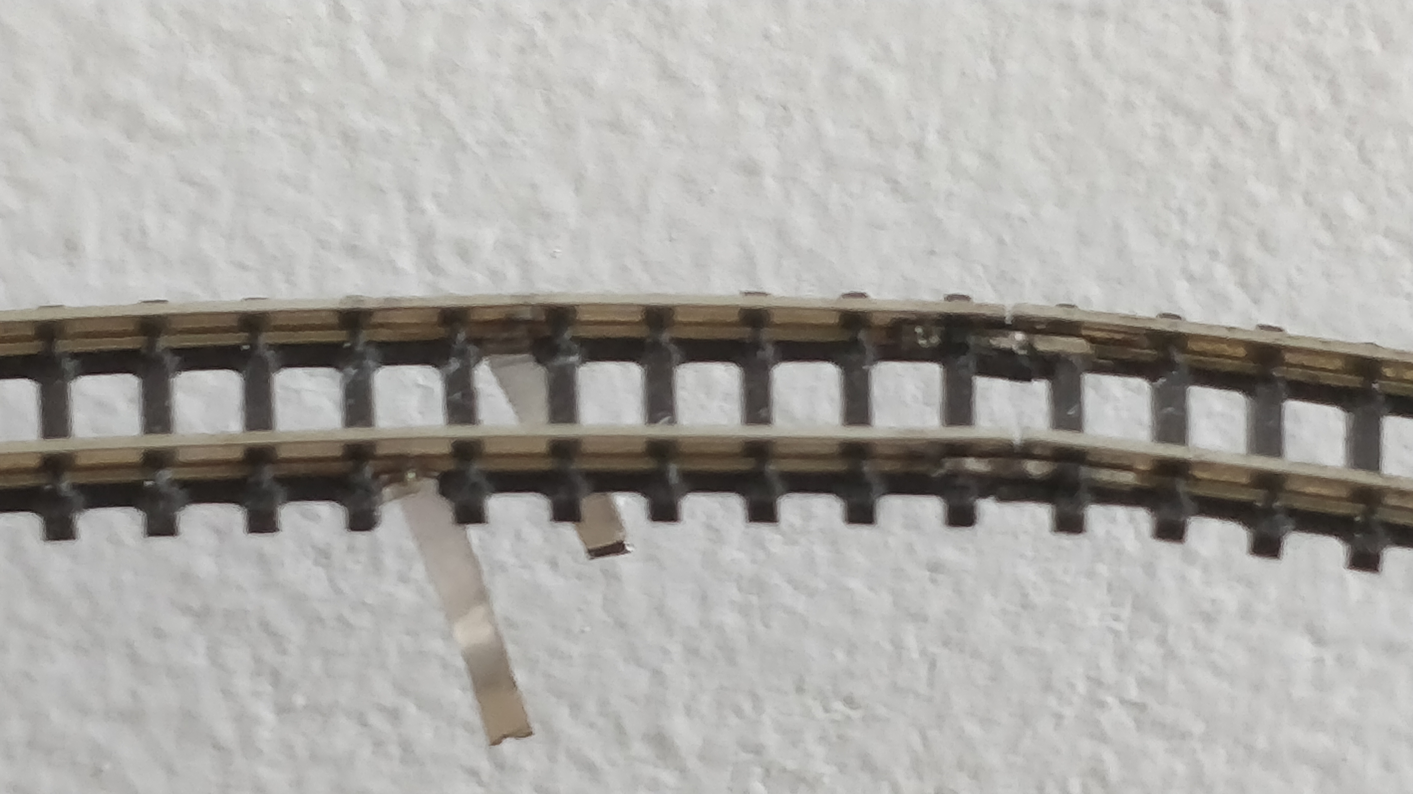

Andrea, se vuoi applicare feeders al binario con impatto visivo zero questo sistema funziona bene.
IMG_20210523_185547.jpg [ 1.79 MiB | Osservato 1358 volte ]
Qui ho saldato due vecchie rotaie Märklin mini club ed anche aggiunto due feeders in lamina di nickel.
