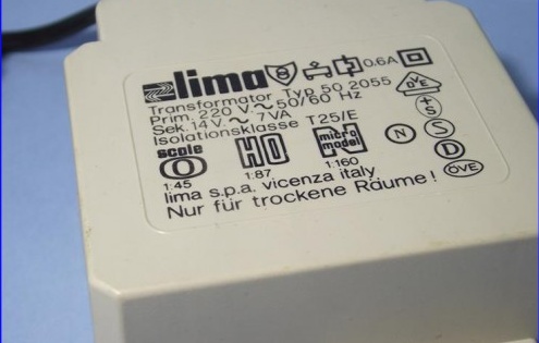

Uso il Lima 502055.
50_2055_LIMA_2-500x500.jpg [ 42.72 KiB | Osservato 2676 volte ]

:) Dalle scritte dovrebbe andare bene, ha un'uscita in alternata di 14 volts , però se non erro non è nuovissimo e quindi controllerei realmente con un tester cosa esce da quel trasformatore e quello che c'è scritto sul foglietto di istruzioni del segnale :roll:
