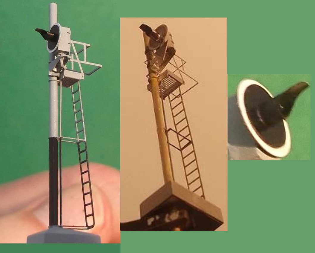

Molti belli, ma ho la sensazione che la vela sia troppo spessa.
0,3mm
Se volessimo perseguire il realismo assoluto dovremmo andare a 10/15 centesimi di millimetro, forse anche meno. Lo spessore di una cartina da sigaretta. Tre decimi sono decisamente quanto di meglio possibile se non si vuole danneggiarli solo guardandoli. Peraltro non credo in commercio esista di meglio. - Francesco
0,3mm
Dalla foto sembravano più spessi.

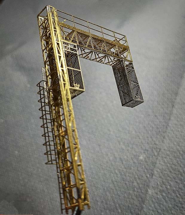

Francesco, sicuramente ricorderai i miei segnali fotoincisi dei quali allego foto.Qui la vela è di 0,15 mm.Più volte mi è stato chiesto di distribuire le mie fotoincisioni tramite vari canali (linea model compresa).Ho continuamente desistito poichè per commercializzarli, avrei dovuto ridisegnare il tutto semplificando (leggi omissione di particolari e/o aumento degli spessori) per rendere più facile e veloce il montaggio.Siccome lucrare o stravolgere i miei progetti non è mai stato il mio principale obbiettivo, ho sempre lasciato perdere... :|
Condivido il tuo scritto al 100% ;)
Un abbraccio :)
fotoincisioni scala N (segnale FS).jpg [ 120.59 KiB | Osservato 4958 volte ]

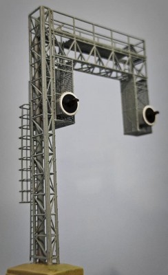

Altro gioiellino in SCALA N che ho appena finito di montare. Micro saldature il più possibile nascoste alla vista... :D :D :D
sbalzo01.jpg [ 66.22 KiB | Osservato 4918 volte ]
sbalzo02.jpg [ 92.13 KiB | Osservato 4918 volte ]
sbalzo03.jpg [ 43.21 KiB | Osservato 4918 volte ]
sbalzo04.jpg [ 31.88 KiB | Osservato 4918 volte ]
sbalzo06.jpg [ 38.45 KiB | Osservato 4918 volte ]
sbalzo7.jpg [ 64.01 KiB | Osservato 4918 volte ]

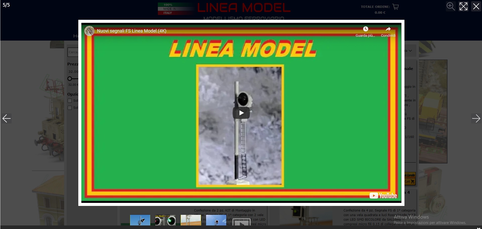

Linea Model ha appena pubblicato il mio video tutorial sul suo sito web :D
In preparazione anche il video tutorial del segnale a sbalzo ;)
Tutorial montaggio segnale FS su sito Linea model.jpg [ 223.44 KiB | Osservato 4877 volte ]
