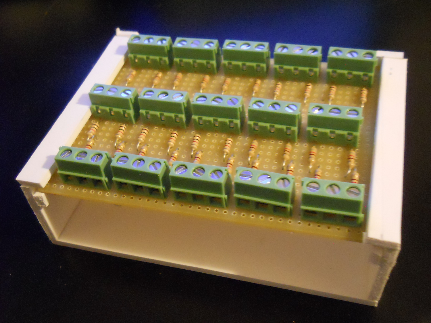

Ciao Christian, sono uguali ai miei, già smaltati e lunghi circa 10cm. l'unica differenza che quasi sicuramente non avrai adottato sta nell'esclusione delle resistenze all'uscita dei pali, io ho creato una basetta dove ho montato dei mammut o similari (non conosco il termite corretto però ti allego una foto)che hanno 3 entrate con viti di fissaggio per i cavi ed ho utilizzato il fissaggio centrale come neutro mentre ai due laterali faccio arrivare i rispettivi colori del semaforo (rosso/verde) li ho saldati in serie sulla basetta assieme alle resistenze quindi lontano dai pali dove ho fatto arrivare tutti i cavetti aggiuntivi, magari sto facendo un pò di confusione, però se vai nel mio "Topic" " I segnali e gli scambi pensanti secondo Giancarlo" magari ti sarà più chiaro, ma indipendentemente dalla mia soluzione credo tu possa tranquillamente applicare le guaine termoindurenti per risolvere il tuo problema.
