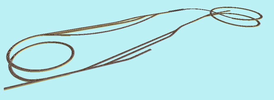

Dopo la mia presentazione presento adesso il mio progetto.
Ho messo la punteggiatura nel titolo perchè non ho ancora deciso il nome della località servita dalla stazione, se qualcuno ha qualche suggerimento sarà ben accetto.
Il plastico ha un tracciato abbastanza semplice trattandosi di un otto con una piccola stazione ed una stazione nascosta (pure piccola), lasciando però due tronchini per eventuali espanzioni future.
Le dimensioni sono 270x60 cm.
L'ambientazione dovrebbe essere quella alpina.
Quando tornerò in Italia posterò le foto dei lavori già fatti.

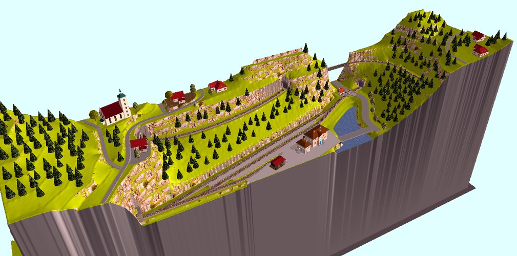

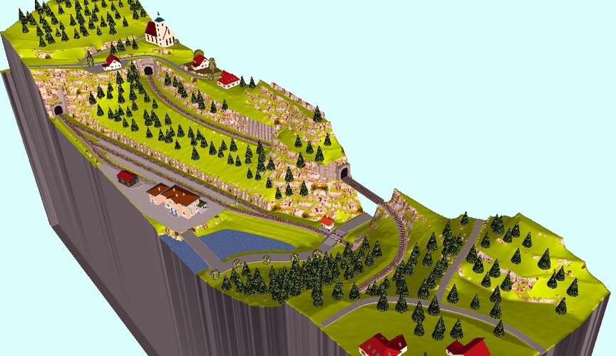

e questo è il tracciato

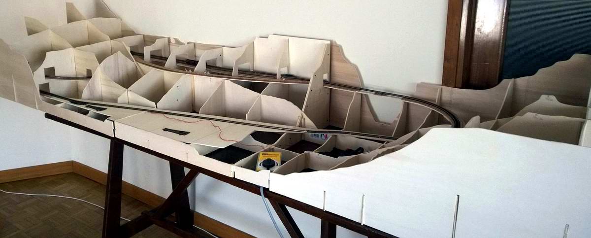

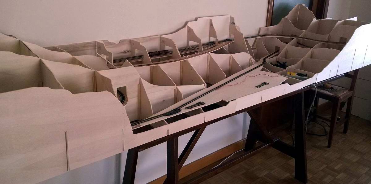

Ciao a tutti, Trenazei è molto simpatico, ma mi sto orientando sempre di più verso un'ambientazione di stile tedesco. Vedremo. L'ideale sarebbe una stazione di confine; ho visto loco austriache su rete FS, ma loco tedesche arrivano o arrivavano fino in Italia?
Per l'epoca direi III - IV che per me rimane la più bella, soprattutto per quello che riguarda le FS.
Posto un paio di foto con i lavori effettuati ad oggi.
Struttura in compensato di pioppo, binari roco comprati enta anni fa.
I binari a livello zero sono ovviamente solo appoggiati provvisoriamente, mentre quelli della stazione nascosta sono stati fissati.
Il binario della linea di parata superiore è ancora da fissare e mi sto chiedendo se sopraelevare la rotaia esterna o meno. Inoltre è meglio sopraelevare il sughero o le traversine?
Al momento e tutto collegato analogicamente, ma penso poi di gestire i rotabili in digitale.
Nella stazione nascosta ho sezionato i binari per poter fermare i treni una volta raggiunta la posizione di parcheggio. Ovvero disattivando la corrente nella sezione di binario più vicina allo scambio di uscita, pur essendo il tutto nascosto alla vista, si dovrebbe riuscire a far fermare il treno utilizzando tutto lo spazio del binario. Secondo voi ci sono controindicazioni gestendo i rotabili in digitale?
Poichè non ho mai utilizzato o provato il digitale, vorrei chiedere se è possibile far andare due loco in senso opposto l'una dall'altra contemporaneamente senza intervenire sulla polarità delle rotaie. Mi sembra di aver capito che è possibile, ma vorrei una conferma.

Bella struttura
Mi sembra di vedere parecchie zone coperte inaccessibili o sbaglio, sicuramente si.
Lavoro pulito, complimenti

Tutte le fasce perimetrali non sono state ancora fissate per poter lavorare agevolmente.
Finito il lavoro di posa dei binari e di cablaggi vari pensavo, prima di fissare le fasce, di aprire delle finestre fra le ordinate per poter accedere agevolmente ad ogni settore per eventuali manutenzioni future. Ovviamente ogni finestra avrà il suo sportellino incerniarato e richiudibile.
Due soli settori delle elicoidali rimarrebbero cosi acessibili solo dal di sotto.
