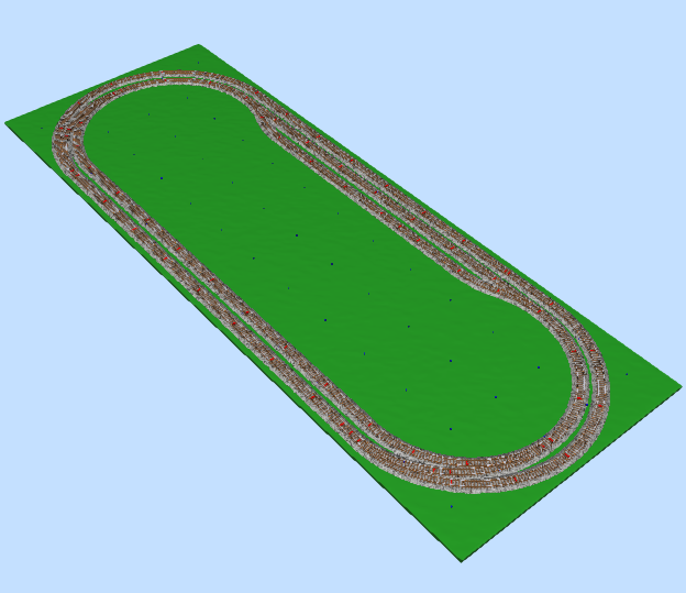

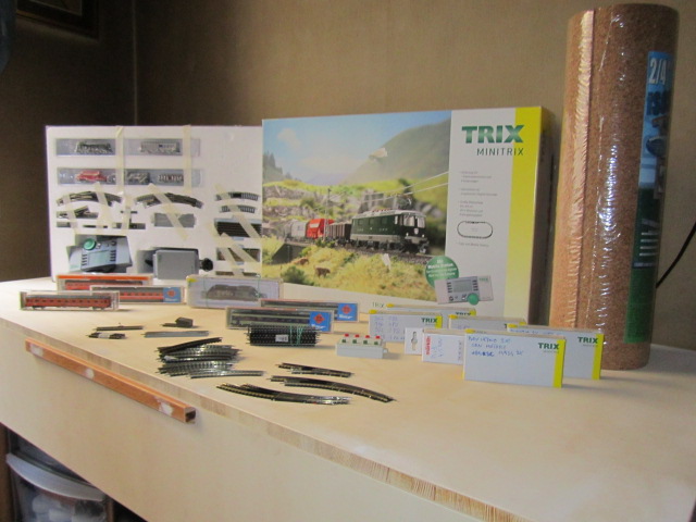

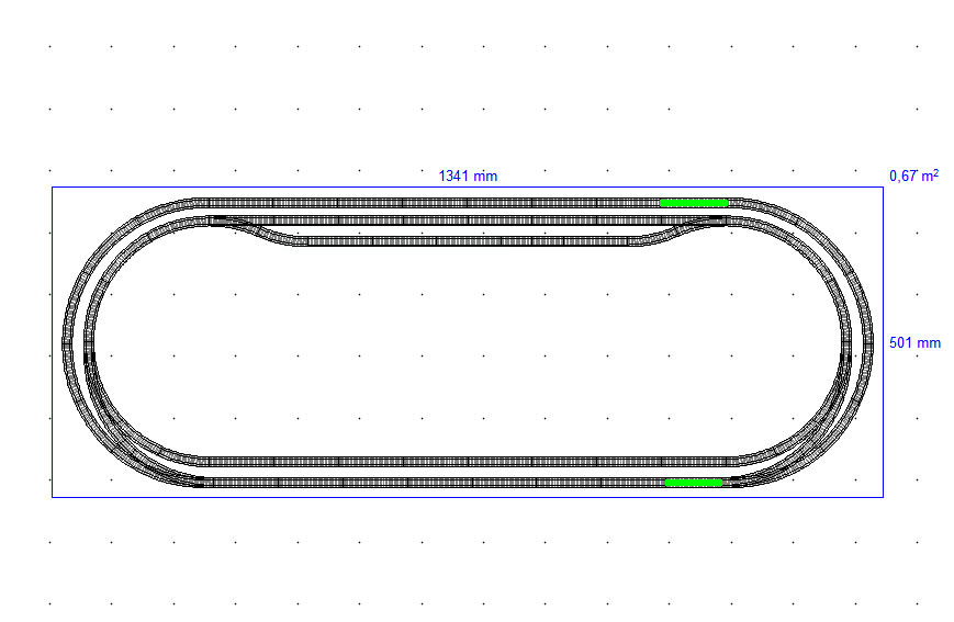

Ho da poco iniziato a muovermi nel mondo del digitale pertanto ho intrapreso la costruzione di un plastico passerella in digitale per mettere in pratica le nozioni acquisite.
Tracciato:
il tracciato e molto semplice un doppio ovale con un binario di sorpasso nella parte posteriore.
Armamento:
l'armamento è Minitrix compresi i sei deviatori di cui quattro in curva.
Alimentazione:
digitale per la trazione con centrale mobile station Trix e analogica per i deviato e luci
Ambientazione :
montana che sarà preponderante con uno o massimo due edifici, nessuna stazione o struttura ferroviaria ma solo un tratto di piena linea tra due gallerie.
particolarità di questo plastico saranno la creazione di una parte estetica anteriormente riproducente un tratto di linea tra Germania e Svizzera per far girare le loco che possiedo delle due amministrazioni da me preferite, non troppo caratterizzato per poter ambientare varie epoche e amministrazioni.
Mentre la parte posteriore sarà adibita a piano di lavoro per eventuali manutenzioni delle loco comprenderà anche un binario di programmazione svincolato dal tracciato per non interferire, a dimora il plastico sarà appoggiato ad una parete pertanto la parte posteriore non sarà visibile anche perché divisa scenicamente da dei rilievi.
In caso di bisogno la trazione potrà essere gestita in analogico tramite il collegamento di un trafo al posto della centrale digitale in modo da far circolare anche loco analogiche.

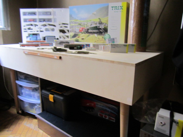

Struttura del telaio e in legno multi strato tutto in tavolato in modo da costituire un tavolo per poter lavorarci sopra con stabilità.
Le misure sono 150 x 65 x 80 H.
2015827174735_circuito.PNG [ 30.78 KiB | Osservato 2594 volte ]

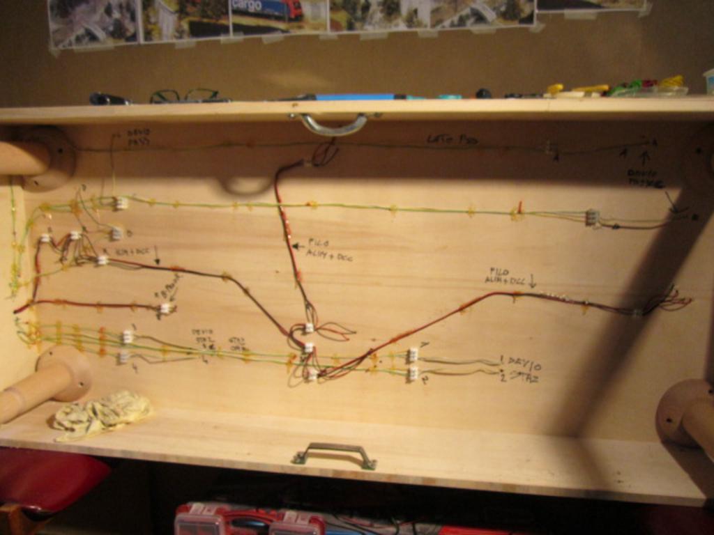

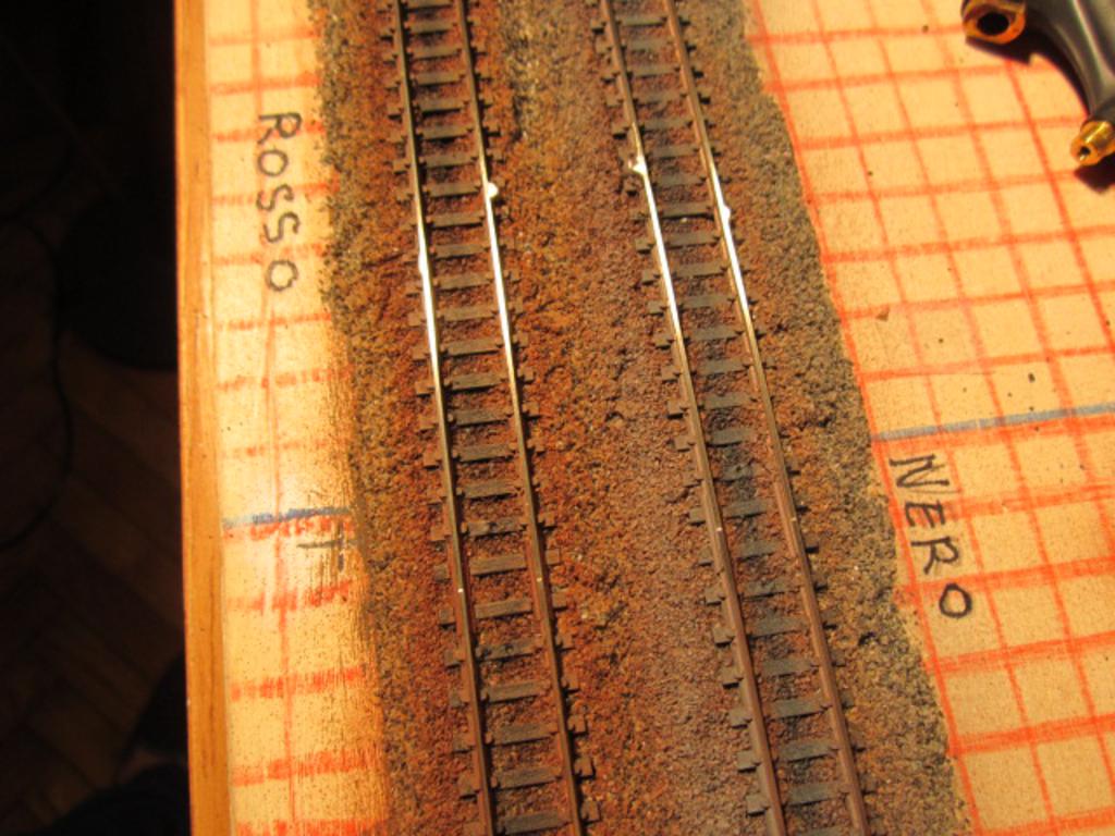

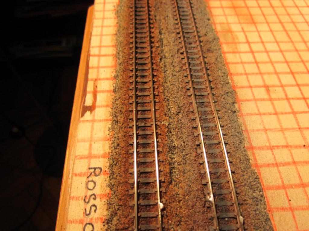

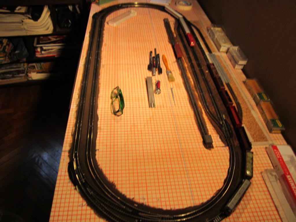

Nel frattempo sono andato avanti con i lavori sul plastico.
Commento file: Posato il sughero, colorato, posato i binari fatto il cablaggio segnale DCC e trazione, cablati gli 8 deviatoi
IMG_1364_1024x768.jpg [ 104.22 KiB | Osservato 2317 volte ]
Commento file: vista dei cablaggi rosso/nero segnale DCC e trazione.
Verde,bianco giallo deviatoi in analogico
IMG_1373_1024x768.jpg [ 79.33 KiB | Osservato 2315 volte ]

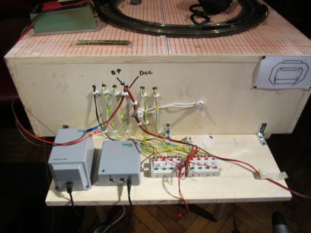

Commento file: centralina DCC e pulsantiere deviatoi
IMG_1390_1024x768.jpg [ 87.81 KiB | Osservato 2313 volte ]

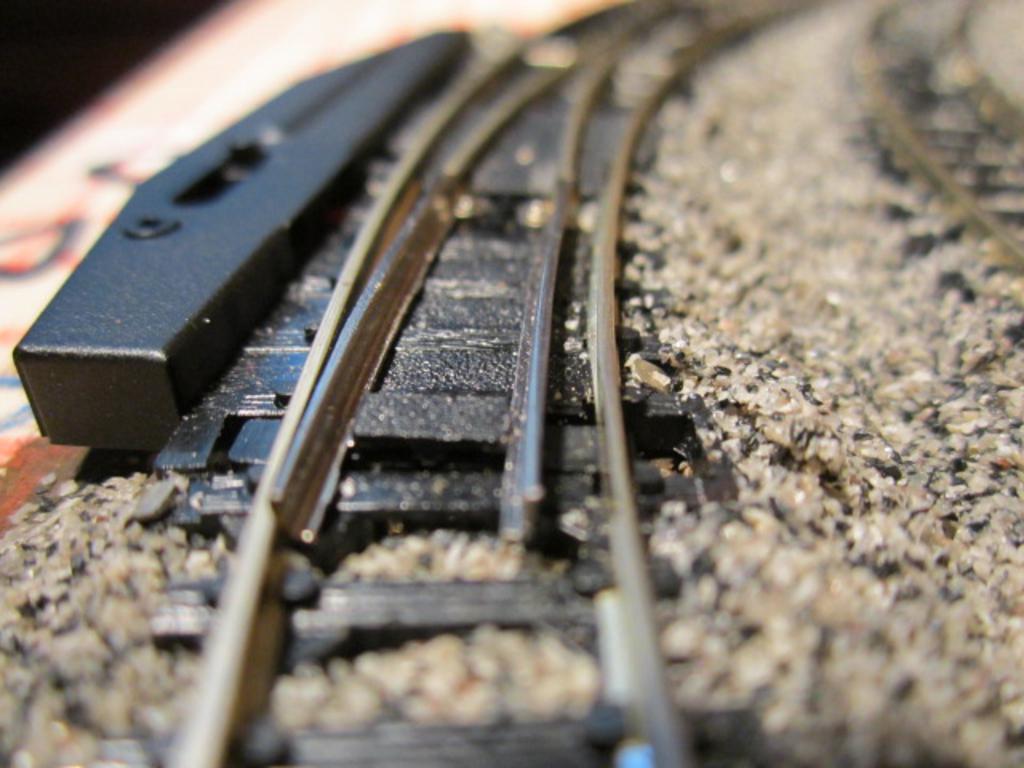

Commento file: posata massicciata
IMG_1406_1024x768.jpg [ 101.42 KiB | Osservato 2313 volte ]
IMG_1409_1024x768.jpg [ 106.69 KiB | Osservato 2313 volte ]

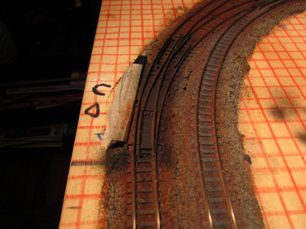

Commento file: invecchiamento binari
IMG_1417_1024x768.jpg [ 123.51 KiB | Osservato 2313 volte ]
IMG_1418_1024x768.jpg [ 100.57 KiB | Osservato 2313 volte ]
IMG_1420_1024x768.jpg [ 133.66 KiB | Osservato 2313 volte ]

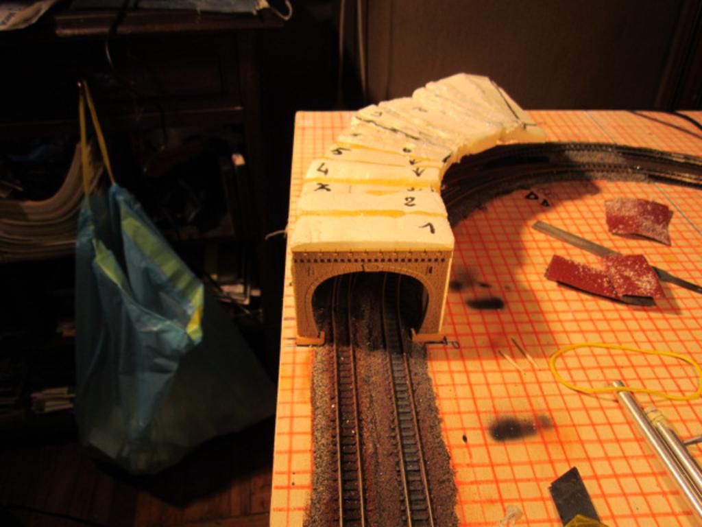

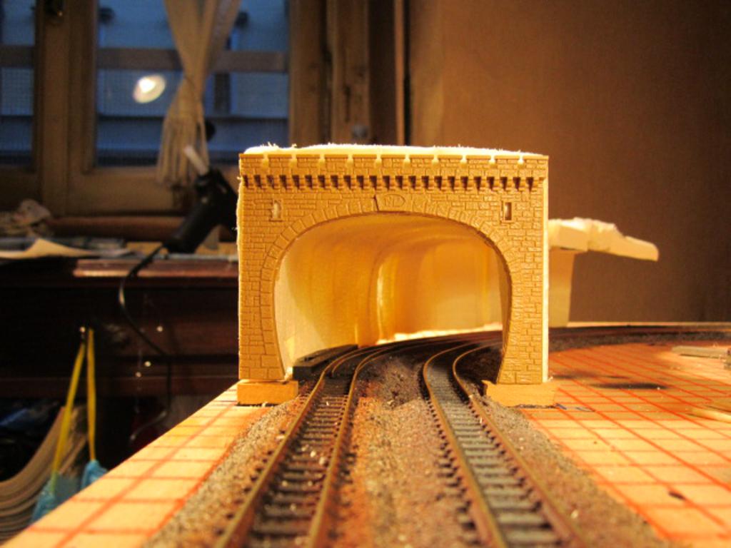

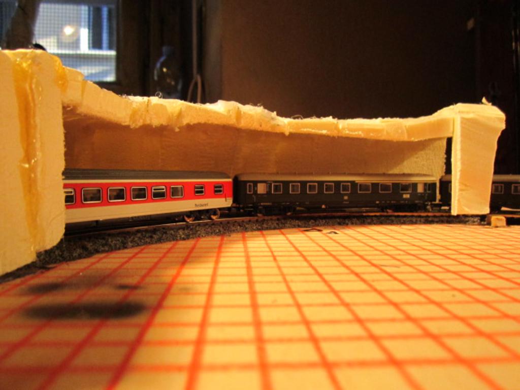

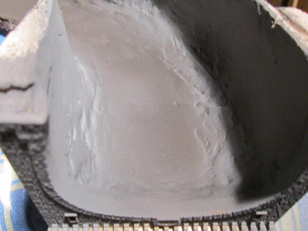

Commento file: costruzione gallerie
IMG_1421_1024x768.jpg [ 93.31 KiB | Osservato 2313 volte ]
IMG_1422_1024x768.jpg [ 98.21 KiB | Osservato 2313 volte ]
IMG_1428_1024x768.jpg [ 88.86 KiB | Osservato 2313 volte ]

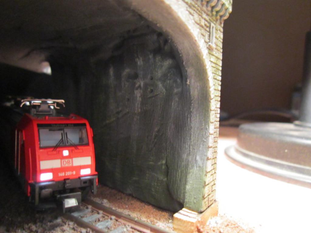

Commento file: colorazione interno gallerie
IMG_1469_1024x768.jpg [ 71.3 KiB | Osservato 2313 volte ]

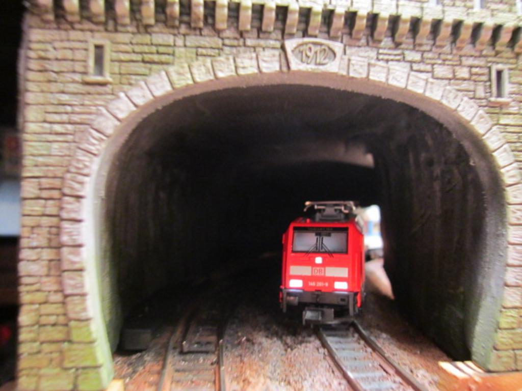

Commento file: invecchiamento portali
IMG_1473_1024x768.jpg [ 99.54 KiB | Osservato 2313 volte ]
IMG_1474_1024x768.jpg [ 97.26 KiB | Osservato 2313 volte ]
IMG_1475_1024x768.jpg [ 79.03 KiB | Osservato 2313 volte ]
IMG_1476_1024x768.jpg [ 73.37 KiB | Osservato 2313 volte ]

;) ;) Bel lavoro Roby, mi piace molto l'invecchiamento e l'usura generale dei manufatti e delle rotaie !!! :)

:roll: Roby
la loco ha perso un respin-gente :roll:
GraziaNo

Veramente un bel lavoro quello della galleria! La scacchiera sullo sfondo però c'è ancora :mrgreen:
