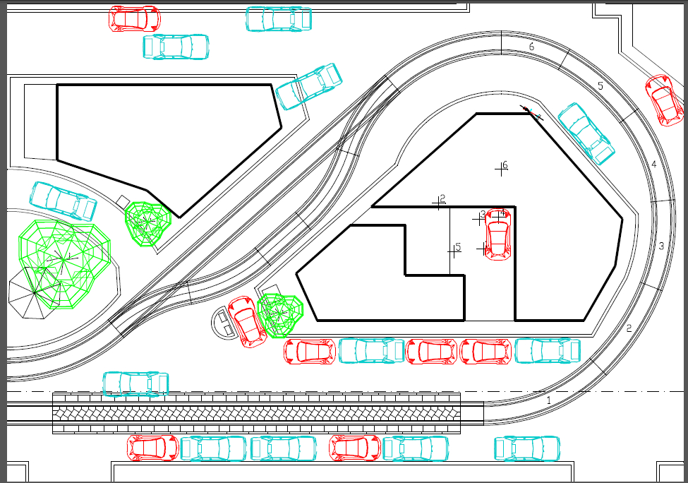

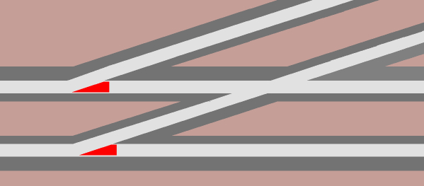

Ho steso il progetto del modulino finale del mio plastichino, per la fermata capolinea ispirata a quella "Greco" di Milano.
Ho "stressato" al minimo le dimensioni, riporto qui il piano che avevo già postato oggi.

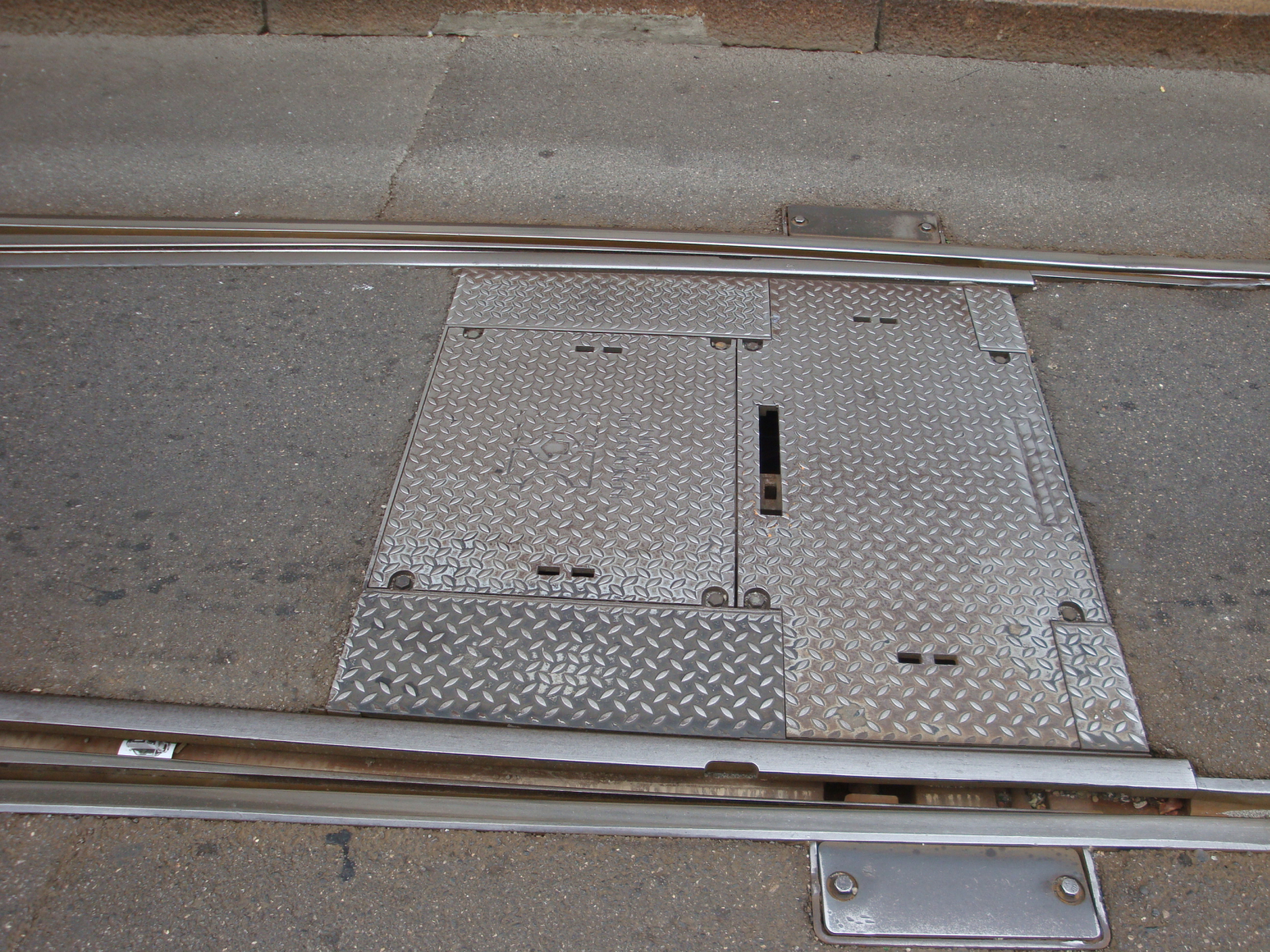

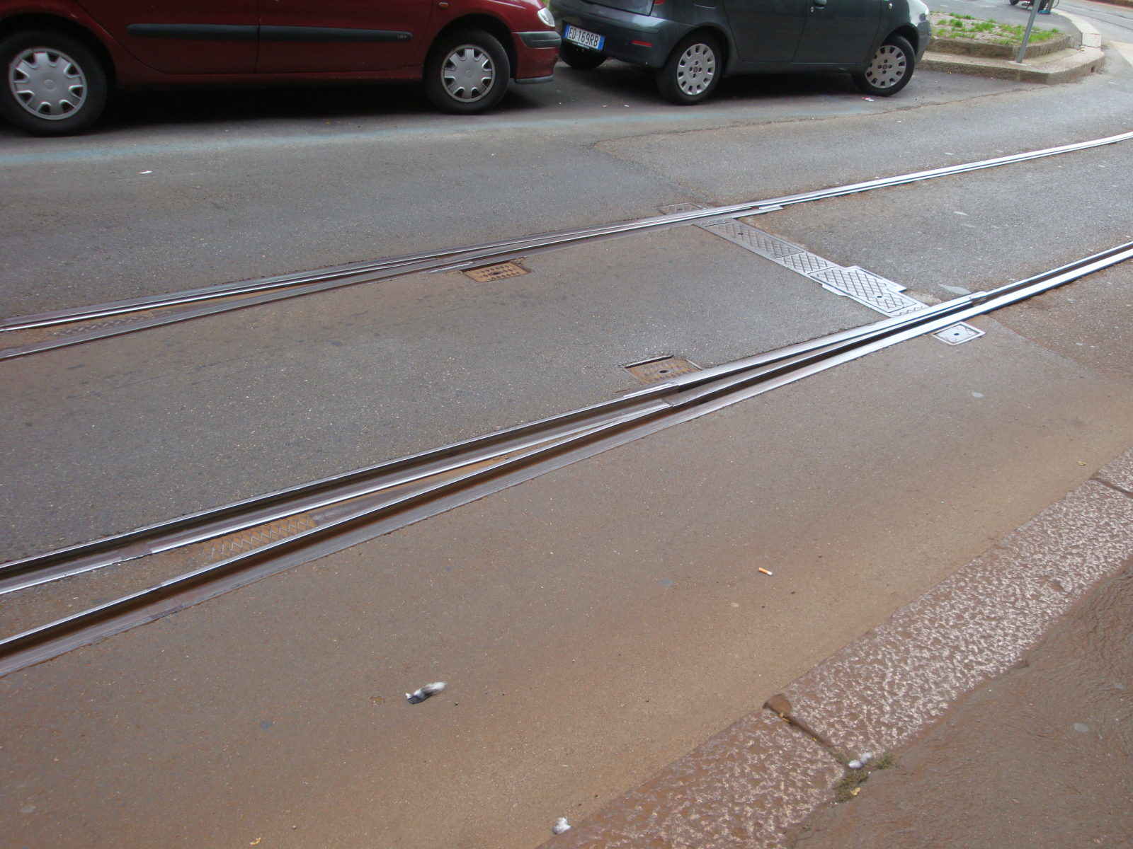

Oggi ho anche fotografato i due deviatoi che consentono all'occorrenza il sorpasso e lo stazionamento. I deviatoi sono due: entrata e uscita, a senso ovviamente obbligato, quindi mi par di capire che il secondo (in foto) sia tallonabile.
Ora però mi dico. Il binaro che faccio è già drammaticamente fuori scala, per via dell'interbinario. Farci un accrocchio di deviatoio sarebbe orribile. Ma se scegliessi una strada diversa? Se invece degli aghi facessi due nottolini che "ascendono" e sviano? Posto lo schema, magari qualcuno ha mai visto una cavolata del genere? Secondo me a nottolini abbassati il tram dovrebbe andare diritto.

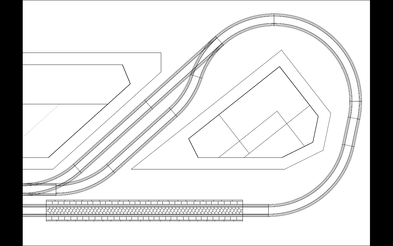

Infatti! Avevo fatto anche questa variante, più "comoda", ma si discosta maggiormente dalla topografia della piazza (dove son cresciuto) :)
Sto cercando di rifare, più che il vero è solo ispirato, l'atmosfera anni 60-70...

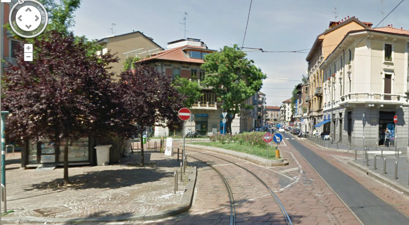

 Oggetto del messaggio: Re: Mini-impianto Tram Milano
MessaggioInviato: 26/11/2012, 14:32
:D
:geek:
e dietro il divieto d'ingresso nella prima foto ... c'era la piccola pompa di benza .. be' la mia vecchia 600 azzurra ce l'ho già :lol:

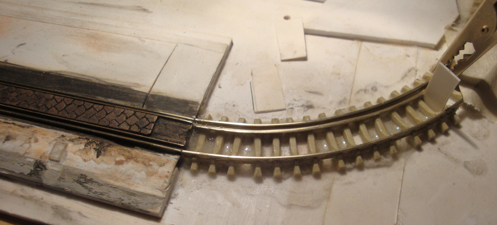

mi son levato un pensieraccio , per il fondo del binario in rettilinio avevo usato binario Z in piatto, fresato. La parte più difficile, non ero certo che sarebbe stato possibile piegarlo e incastrarlo sotto il fungo in curva tenendolo in piatto.
A parte la "brutta tecnica attack", però si riesce... meno male se no mi sparavo.. poi, per il controbinario vero e proprio va sormontato con un N di piatto anche lui, ma col fungo tagliato via e mezza base fresata, quindi molto più malleabile e facile :?
ps. purtroppo in curva dovrò allargare un filo la sede, altrimenti rischio che i carrelli in diagonale si piantino...

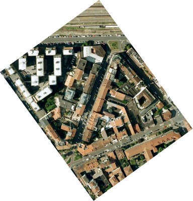

MessaggioInviato: 30/11/2012, 0:37

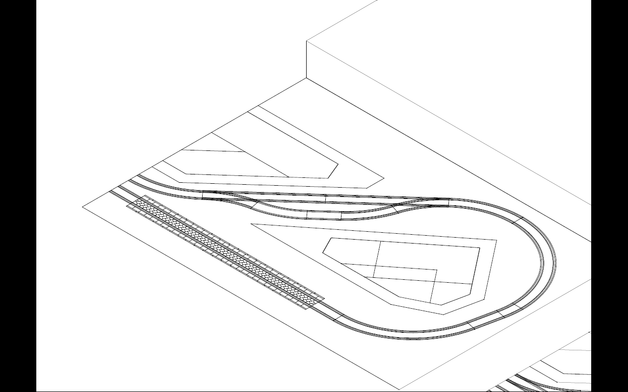

stasera niente costruzione binari (per ora) Ho rilevato in definitiva il tracciato fatto, con i numeretti, e ho cominciato a pensare al quartiere, provvisorio, giusto per considerare cosa ci sta, dragone verde, edicola, distributore inclusi :)
Venini-Morbegno.jpg [ 407.73 KiB | Osservato 3380 volte ]
MessaggioInviato: 30/11/2012, 0:41
dimenticavo chi conosce il quartiere (di allora) ci può trovare parecchio :)
dalle auto a mezzo marciapiede a fianco i ponti ai cortili al ristorante col tendone... certo è tutto sintetizzato, ma mi sto divertendo parecchio :lol:
