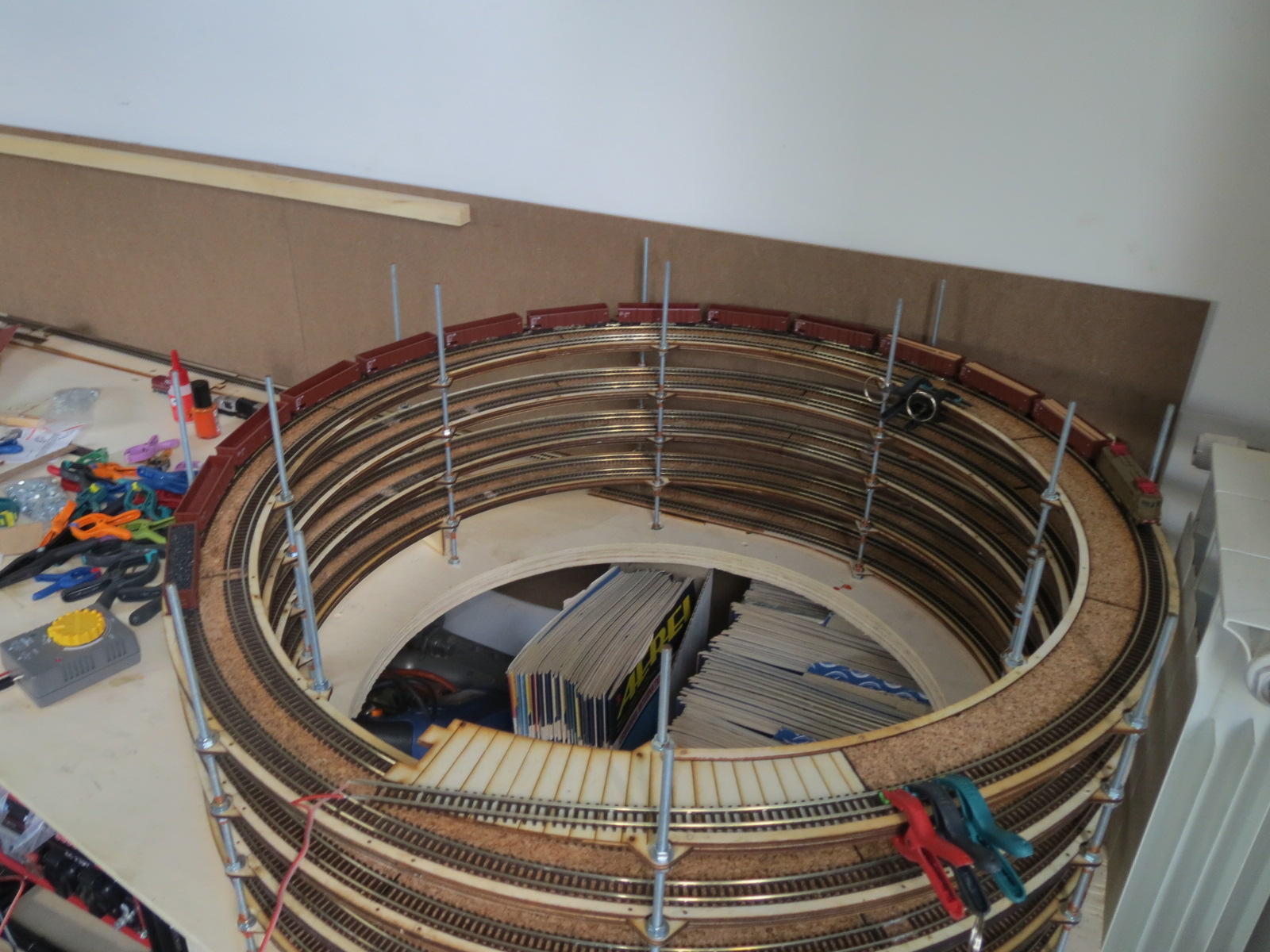

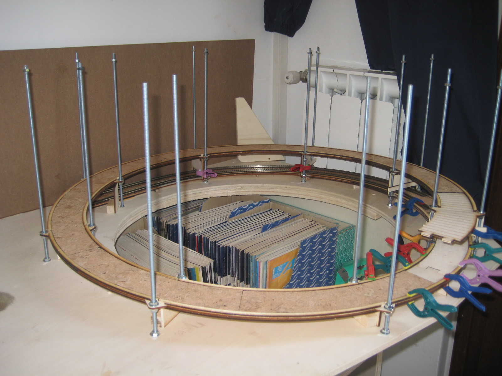

cari amici

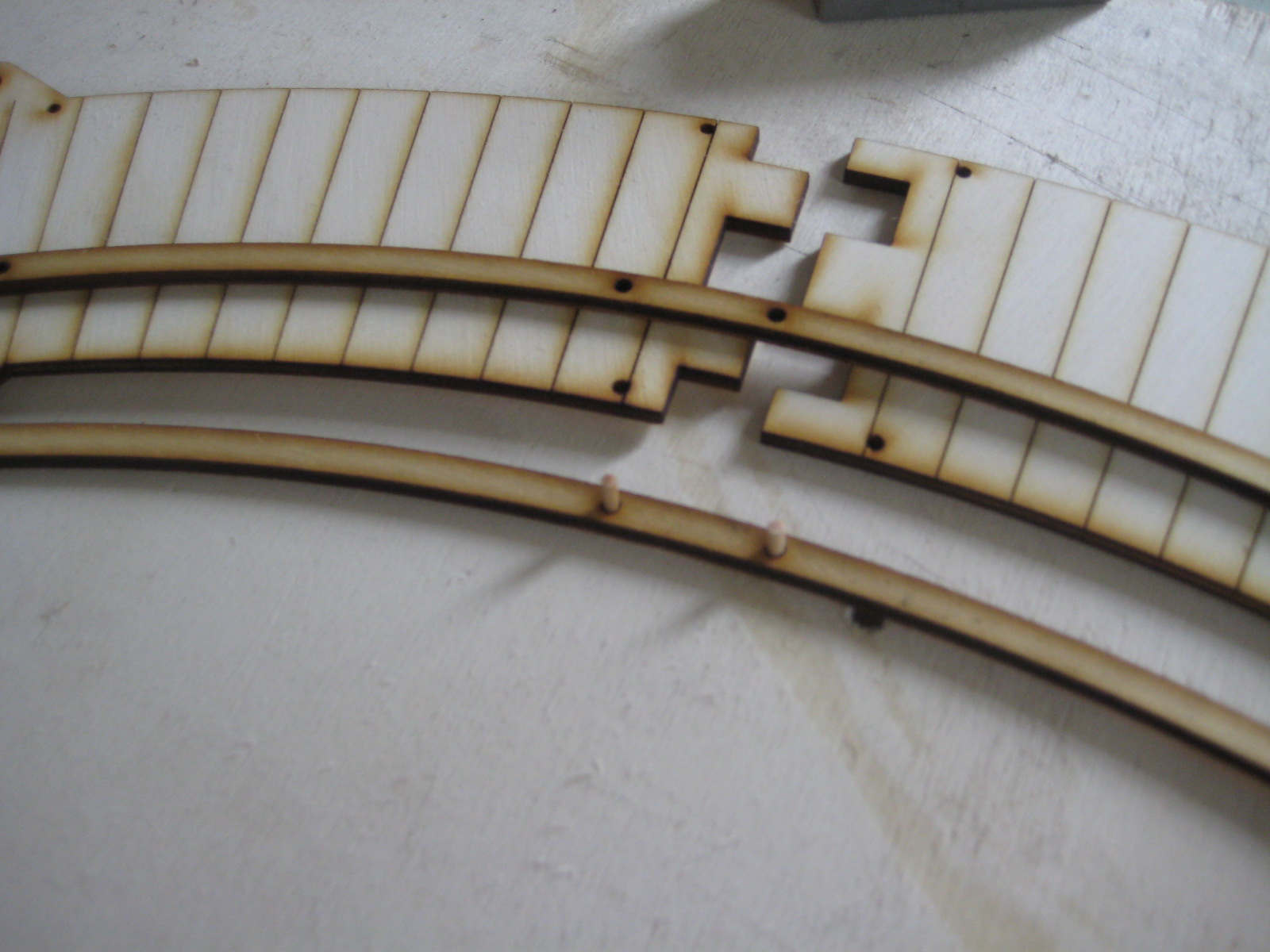

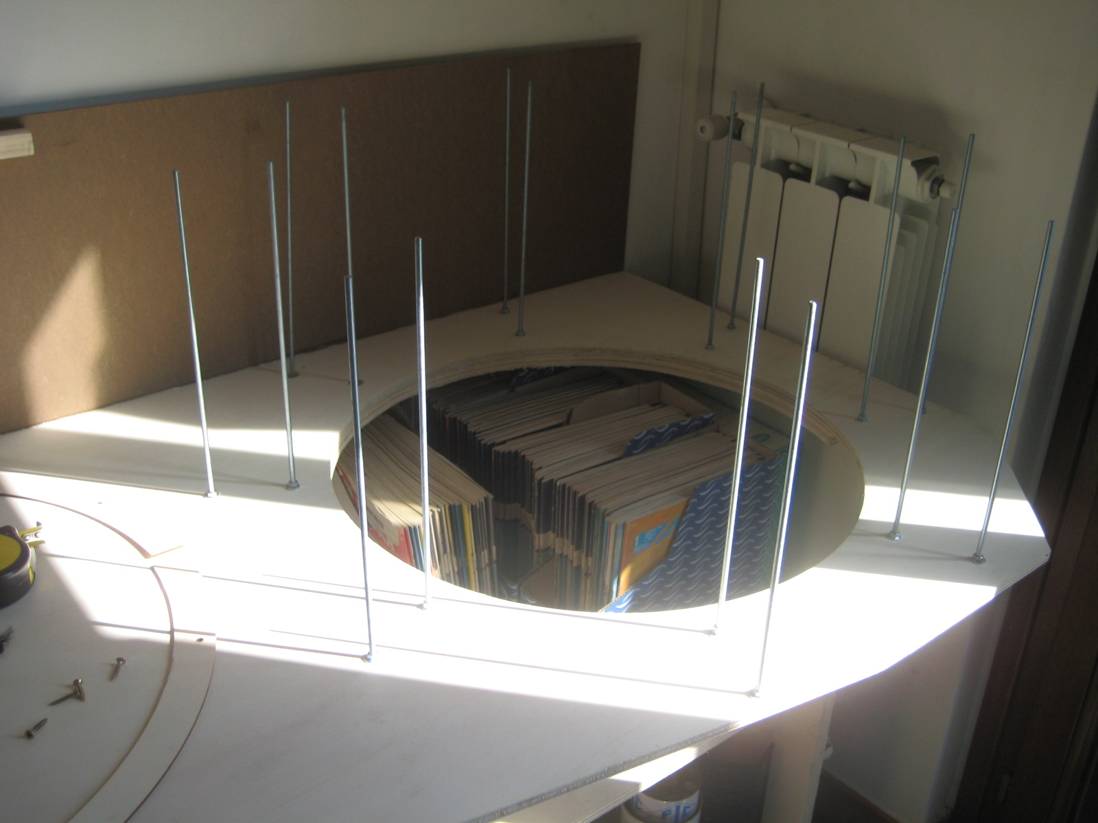

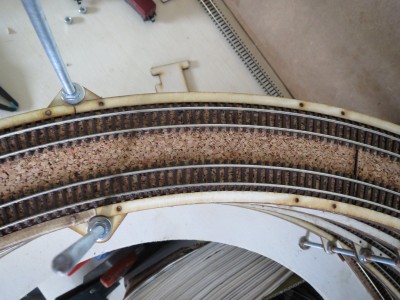

finalmente ho iniziato la costruzione di un plastico. Tenterò di descriverne le caratteristiche principali, una ferrovia portuale ispirata a Genova quindi grande scalo merci con numerosi raccordi industriali, una linea di parata su viadotto tipo quello presernte a Sanpierdarena. Appena possibile inserirò un immagine di massima del tracciato. Dimensioni 425x55cc, alle estremità la larghezza sale a 70cm per la presenza di 2 elicoidali che danno accesso alla stazione nascosta situata 30cm il piano del plastico. Ho scelto di lasciare uno spazio di 30cm fra i due piani per poter inserire le mani senza difficoltà e poter lavorare con un minimo di liberta sotto il piano principale.
Ho iniziato dallla costruzione dell elicoidale, elemento che mi sembrava piuttosto critico e che avrebbe potuto avere qualche difficolta costruttiva. Detto elicoidale, tutto in compensato di pioppo da 3mm, consta di 8 settori a 45° tenuti insieme da un bordo largo 6 mm applicato ad entrambi i lati, sia sopra che sotto. Le incisioni radiali servono per rendere i pezzi piu flessibili, purtroppo i fogli di pioppo da 3mm sono sempre piuttosto imbarcati.
La pendensa é del 2,35% ovvero 50mm per giro con diametro del binario esterno di 68,5 cm. Una e424 mehano riesce a trainarci 13 carri eaos abbastanza agevolmente.
Ecco le foto dei primi 4 giri e mezzo.
spero possa piacervi
saluti
daNilo
Commento file: i settori ed il bordo di rinforzo, i pirolini sono dei tondini da 2mm (stuzzicadenti tagliati)

Commento file: barre filettate inserite

Commento file: la prima spira

Commento file: il bordo mi serve anche come guida per la posa del binario
IMG_0009.JPG [ 554.56 KiB | Osservato 4427 volte ]
Commento file: attuale stato di avanzamento dell elicoidale con
la 424 che fa il suo porco lavoro !!!

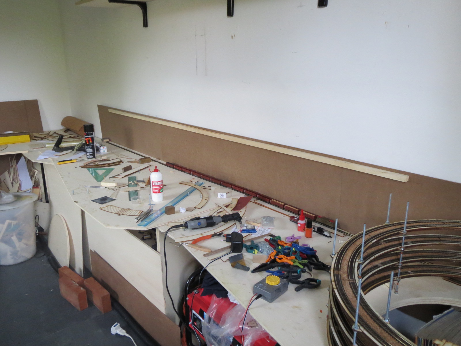

Commento file: l'indegno spettacolo del campo di battaglia !
IMG_0011.JPG [ 436.16 KiB | Osservato 4427 volte ]

Il campo di battaglia è indispensabile sarà così fino alla fine, la fortuna è poter lasciare tutto e riprendere il lavoro da dove lo si è sospeso!!

Come hai tagliato i moduli di compensate dell'elicoidale :o :shock: ?? forse con il :geek: laser :o ??

Ieri sono stato a casa di Danilo per provare la capacita' di traino sull'elicoide di svariate loco,vi posso dire che sta facendo un lavoro eccezzionale dal
progetto alla realizzazione.Complimenti :shock: :o :o

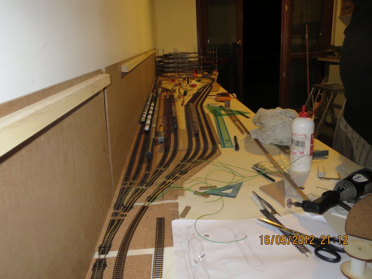

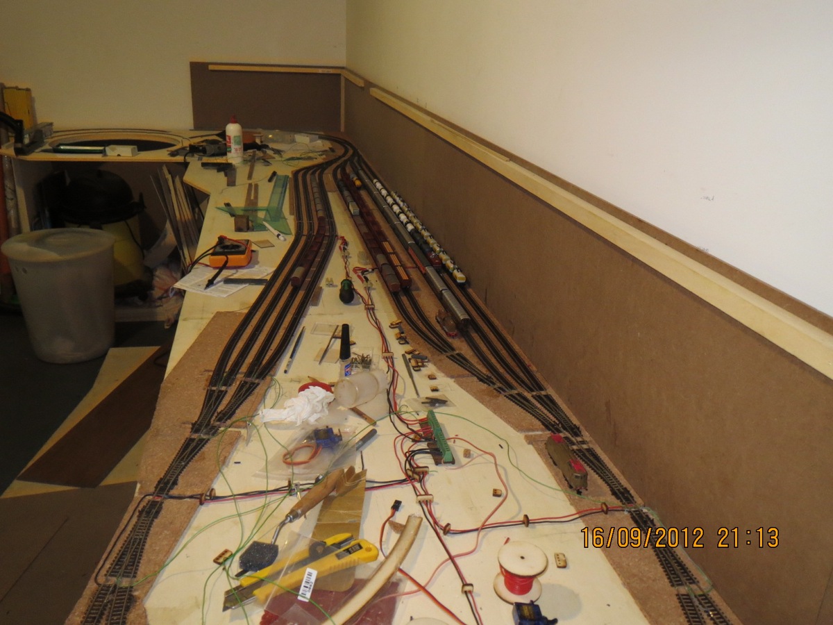

i lavori procedono sulla stazione nascosta, ecco un piccolo aggiornamento
a presto
daNilo
IMG_0053.JPG [ 245.74 KiB | Osservato 4135 volte ]
IMG_0054.JPG [ 255.38 KiB | Osservato 4135 volte ]

Che convogli!!! :D :D

a titolo informativo sulle mie elicoidali ho utilizzato multistrato da 6 mm e anche questo caso ci sono problemi di "imbarcamento", quindi posso immaginare un 3 mm :?
non ti preoccupare del "campo di battaglia" :lol: :lol: :lol:
è parte integrale della costruzione ;)

col sistema di costruzione dell elicoidale che hai visto nelle foto non ho nessun problema di imbarcamento, speriamo tenga nel tempo.

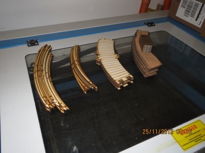

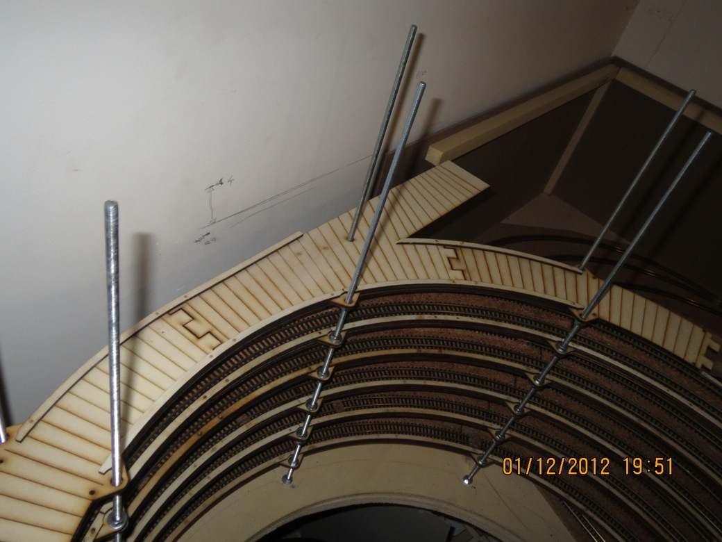

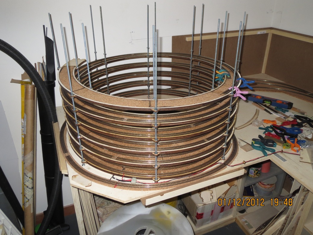

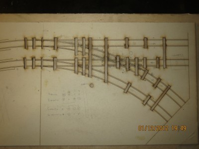

eccomi con un aggiornamento, costruito un altro elicoidale, ora sono due (come fosse antani) un primo bivio di uscita con binario Micro Egineering code 55, ho dovuto realizzarlo "custom" non essendoci scambi ed incroci con quel raggio di curvatura in commercio. Mi sono occorse un ora per disegnarlo piu 3 per realizzarlo, ora tocca fare i sezionamenti per la corretta polarizzazione dei cuori,temo sarà la parte più difficile e lunga. La losanghina bianca al centro dell incrocio funge da controrotaia, é in plastica tanto doveva essere isolata eletricamente.

Commento file: elicoidale sx
IMG_0132.JPG [ 275.93 KiB | Osservato 3837 volte ]
Commento file: scorta di pezzi
IMG_0121.JPG [ 174.06 KiB | Osservato 3837 volte ]

Commento file: la dima per gli scambi del bivio
IMG_0134.JPG [ 175.41 KiB | Osservato 3837 volte ]

accidenti che lavoro Danilo!
complimenti vivissimi! lo scambio autocostruito e l'incrocio, mi sembrano davvero dei capolavori :D
mi fa un pò paura pensare ad un incrocio di loco a quell'altezza :shock: :shock: :o :o
ma avrai sicuramente pensato a delle protezioni.. :? vero? ;)

Fantastico lavoro, complimenti!
Ma... pericolosissimo, ora ti verrà la voglia di autocostruirteli tutti :mrgreen:

grassssie a tutti lor signori !
le protezioni elettriche e meccaniche sono previste eccome, già una loco mi è precipitata di sotto per fortuna senza gravi conseguenze ed eccessive imprecazioni da parte mia.
Antonio dici che é potrebbe essere pericoloso ? tutto lo scalo merci sarà con armamento autocostruito, ho già una ventina di scambi ed incroci pronti.

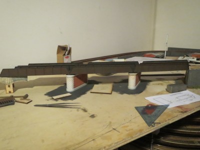

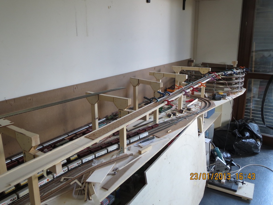

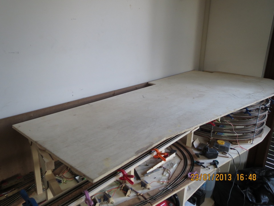

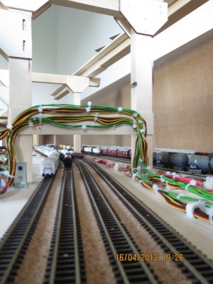

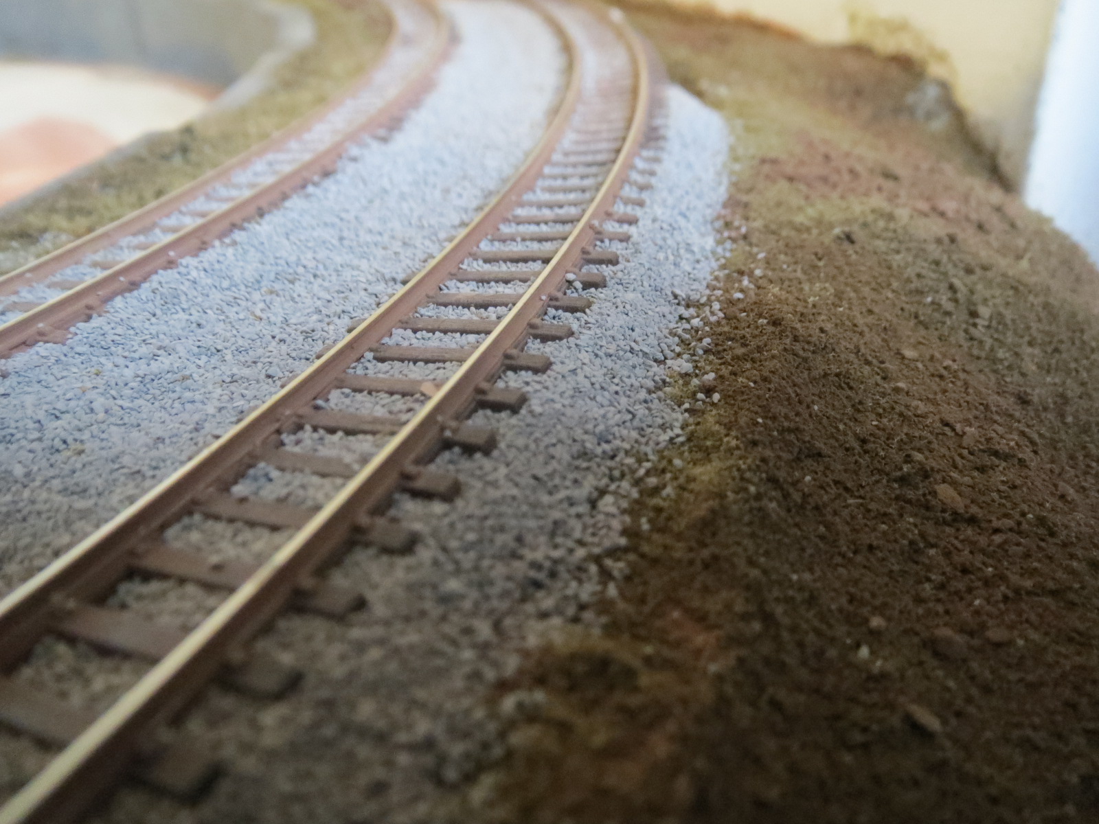

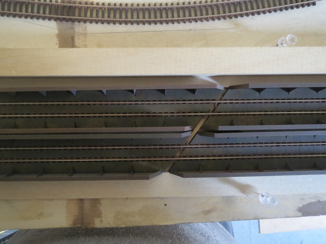

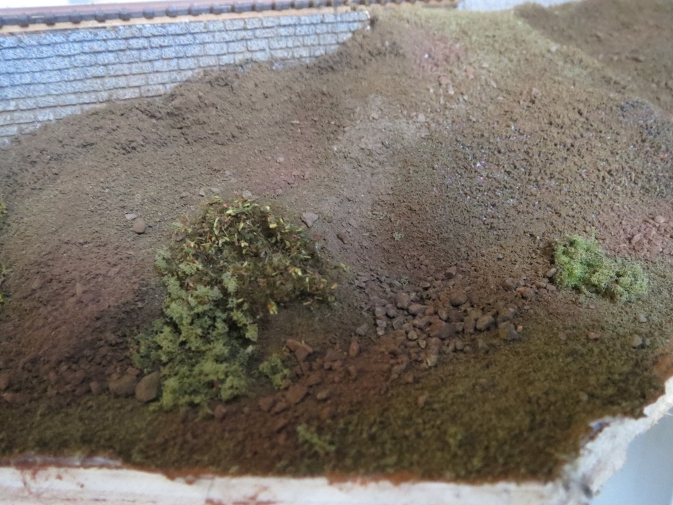

dopo un anno ecco un aggiornamento sul mio plastico, tanto per fare lo sborone le 6 campate del ponte metallico hanno in totale 984 pezzi ,
foto rigorosamente a casaccio !

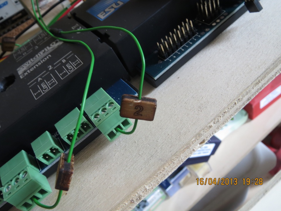

Commento file: un po di cablaggi
IMG_0203.JPG [ 177.8 KiB | Osservato 3261 volte ]
Commento file: fili numerati !
IMG_0205.JPG [ 165.26 KiB | Osservato 3261 volte ]

Commento file: il ponte é solo appoggiato
