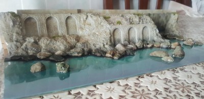

Altra sperimentazione...Effetto acqua meno mossa e scogli sotto il pelo dell'acqua.Questa volta non ho usato il silicone.Sperimentare, sperimentare, sperimentare.... :D

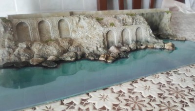

Altre prove...E pensare che lo scorcio in foto è lungo solo 40 cm, mentre i moduli del mio plastico con la costa definitiva saranno lunghi più di 3 metri!!!Ne avrò lavoro da fare...

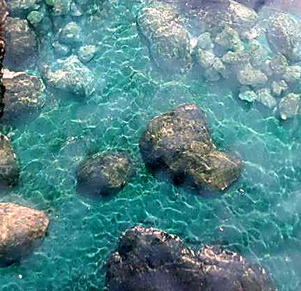

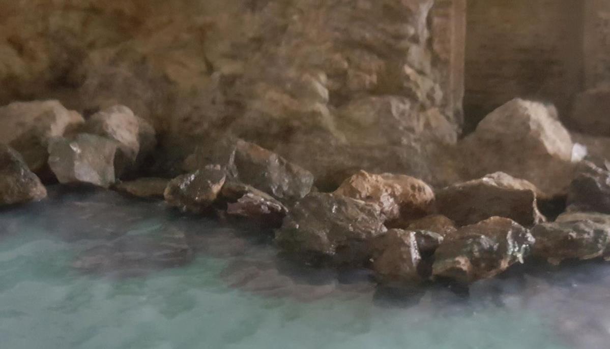

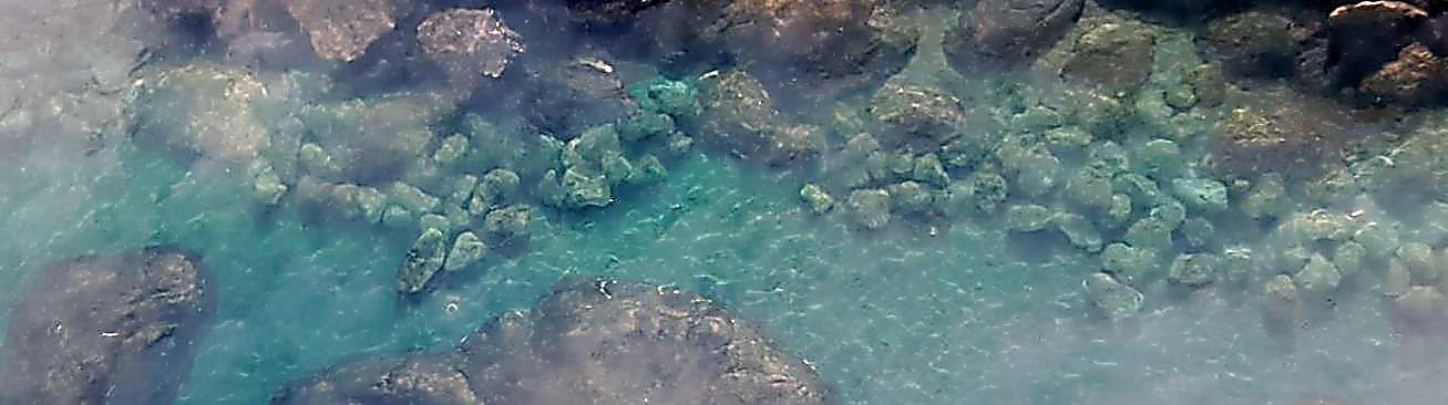

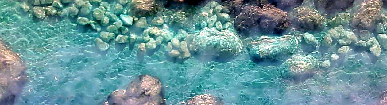

Prove fondale roccioso.Datemi un pò i vostri pareri.Grazie!

Molto bello, se proprio devo essere pignolo guardando la prima foto che dà un'idea generale del lavoro, ho l'impressione ch emanchi qualcosa per dare profondità. Mi spiego meglio. si vede che le pietre sott'acqua sono appoggiate ad un piano e non hanno quel qualcosa (che non so dirti cosa sia però) che dà una continuità nella discesa del terreno.
Ad ogni modo è solo per fare il pignolo, trovo che sia molto bello e potrebbe andare benissimo cosi.
 Oggetto del messaggio: Re: NUOVO GRANDE PLASTICO MODULARE FS
MessaggioInviato: 05/02/2018, 13:53
Mi trovi d'accordo Andrea.Infatti sto facendo ancora delle prove e non sono completamente soddisfatto ;) :D
MessaggioInviato: 05/02/2018, 13:59
Allora continua a fare prove è l aparte più bella secondo me!
buon lavoro

In particolare la foto 4: stupenda.
