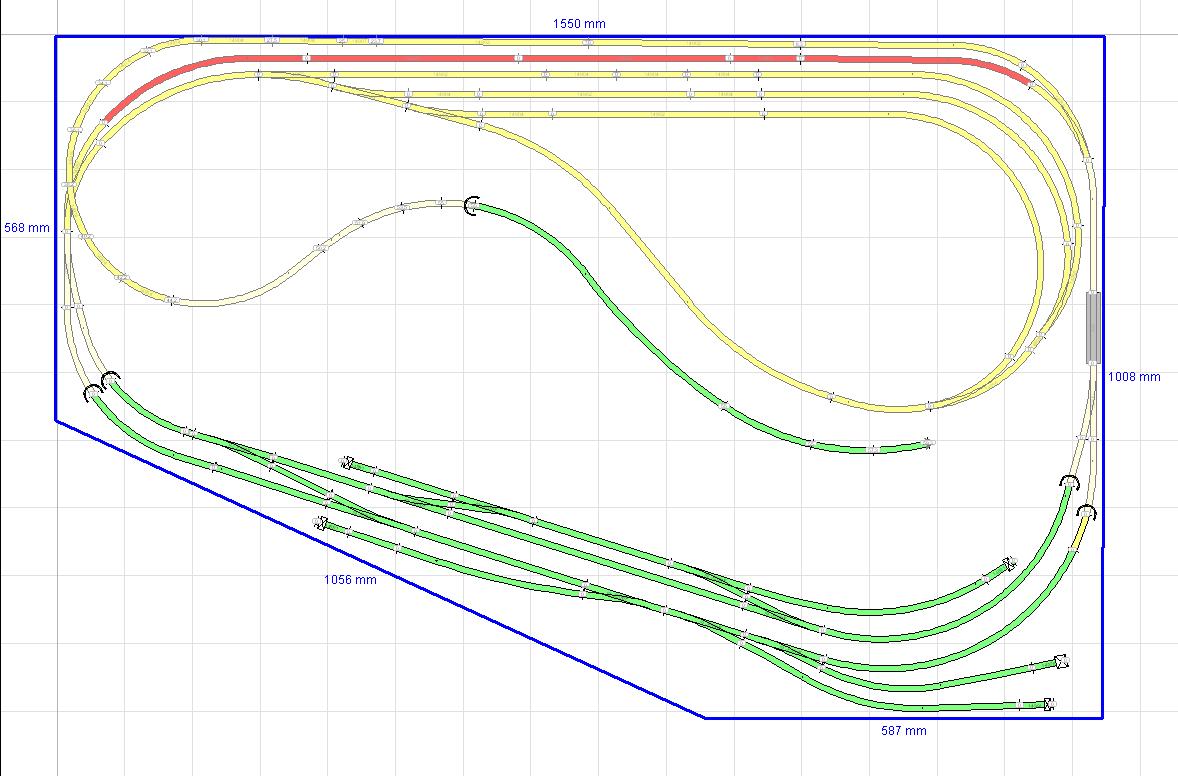

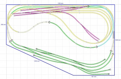

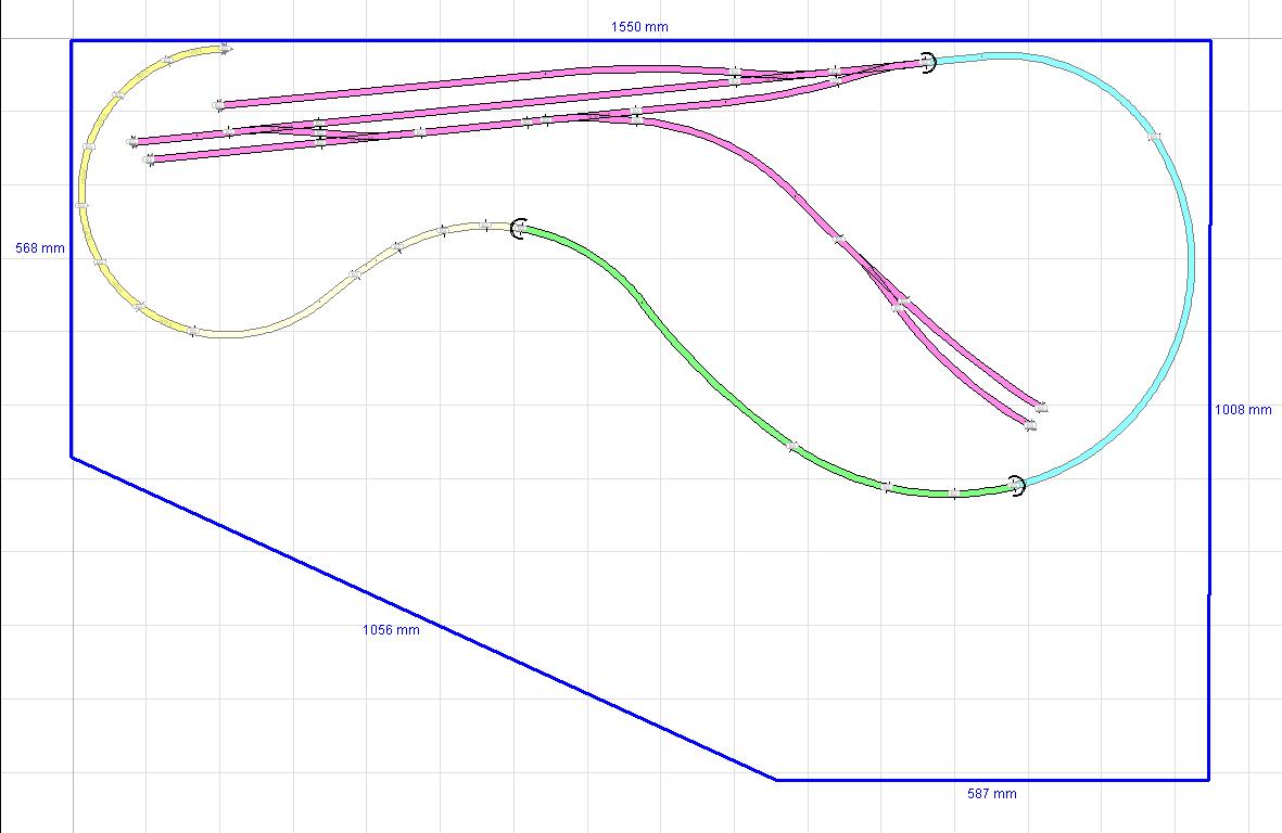

:oops: Siccome penso che solo gli stupidi non tornano sui propri passi, vorrei fare un passo indietro e riproporre alla vostra attenzione il tracciato che vorrei realizzare, che sottolineo è frutto dell'aiuto anche di altri forum.
Dopo svariate prove sarei arrivato alla conclusione di cui sotto.
Una stazione di transito, una stazione nascosta con cappio di ritorno ed un itinerario verso una stazione di testa con diramazione verso una distilleria o fabbrica di birra, inoltre come suggeritomi quà ho inserito un percorso che consenta ad un convoglio di girare in continuo, tipo ovale.
Si tratta di un'ambientazione in tedesca in epoca III, la parte a vista l'ho disegnata con binari peco cod.55 mentre quella nascosta è composta da binari trix, che gia possiedo.
La mia intenzione sarebbe come già accennato di far muovere i convogli in digitale, selectrix con mobile station firmware 0.34, ho tutte le loco digitalizzate e comandare deviatoi e segnali in analogico.

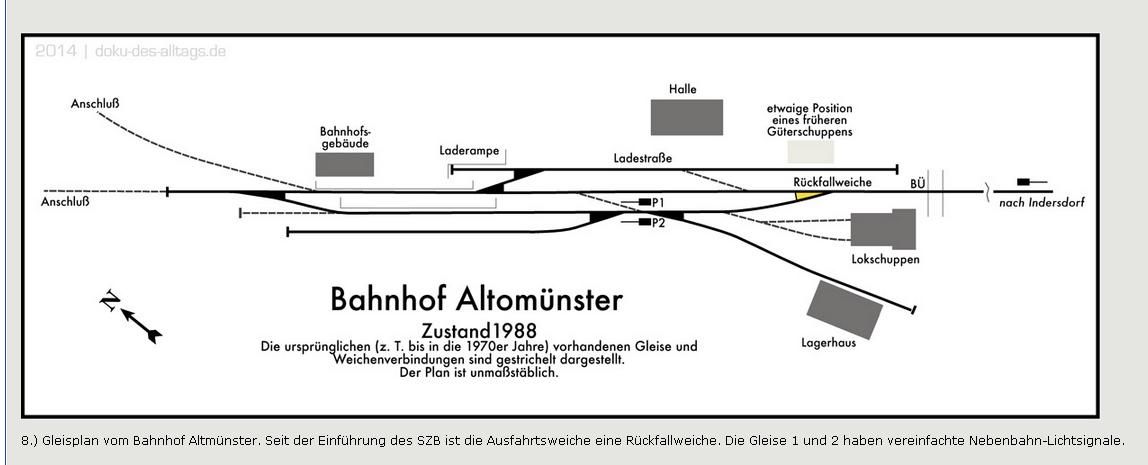

L'ultima immagine è lo schema della stazione da cui sono partito per realizzare quella di transito.
Adesso prima di procedere all'acquisto dell'armamento mi rimetto alle vostre opinioni, io di esperienza ripeto non ne ho in questo campo, ho solo tanta voglia di iniziare ma vorrei sbagliare il meno possibile :? :? :?
Commento file: Vista d'insieme del tracciato

Il progetto nel complesso mi piace!
Mi permetto un solo commento sulla stazione di transito:
se non ho capito male al vero Altomunster è una stazione di testa su linea a singolo binario, ma la sua conformazione è tale che gestirla come stazione di transito non crea problemi.
L'unica questione è che nel tuo impianto nasconderesti sia lo scambio di ingresso che quello di uscita in galleria, facendo sembrare quasi la stazione come su linea a 2 binari ma a questo punto con un piano binari non adeguato.
Visto che lo schema della stazione di Altomunster che hai postato non è affatto male, io fossi in te cercherei di riprodurlo più fedelmente; ho abbozzato l'idea.

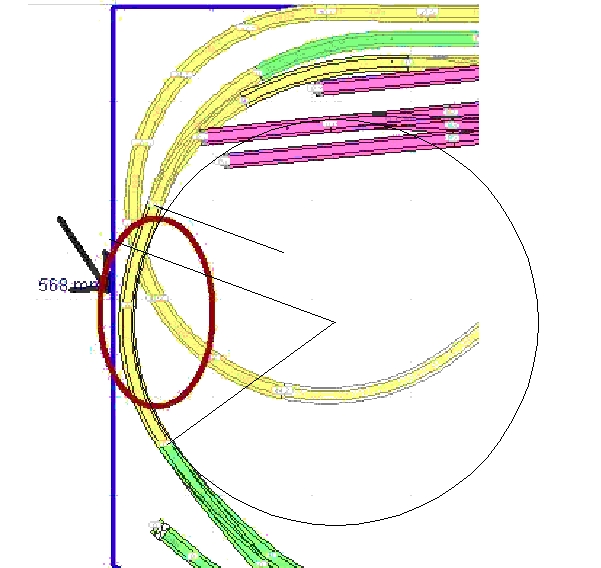

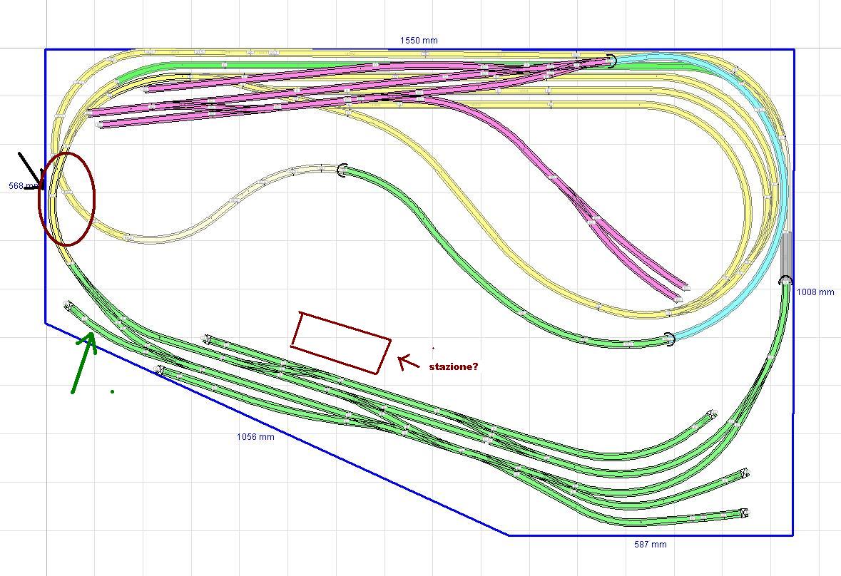

Visto che mi dite che il piano stazione non è male, per me è già una conquista, allora con calma ho insistito ed è venuto fuori un tracciato che somiglia a quello di Christian però c'è una zona, quella cerchiata con la freccia nera, che non mi convince.
Cioè è una curva strana che passa molto vicino al bordo del plastico e quindi vicino all'eventuale struttura di copertura della galleria e non vorrei che un convoglio in quel punto "sculettasse" perdonatemi il termine villico , ma quella è la curva che viene fuori .
Poi quel tronchino di binario, freccia verde, ho visto che mi è stato consigliato di aggiungerlo, io ce lo metto ma da ignorante per sapere vi chiedo perchè ?
Infine una cosa che non riesco ad immaginare è l'ubicazione dell'edificio della stazione. questo perchè vedo molte stazioni commerciali che hanno il piano di carico merci sulla sinistra o sulla desta , e sono riproduzioni di stazioni tedesche, allora dico non c'è una regola anche per questa cosa?

Indubbiamente la struttura della montagna lateralmente dovrebbe avere una finestra con sopra una trave "ponte" sopra la curva quasi tangente il plastico, in modo da non avere ingombri laterali su piano del ferro, poi, secondo me, basta provare che le testate delle carrozze non escano dal plastico, cosa pericolosa ...
 Oggetto del messaggio: Re: Tracciato 155 x 100 a trapezio
MessaggioInviato: 02/11/2015, 15:18
Messaggi: 796
Infatti quella curva è strana per come viene, ma per farla rientrare devrei accorciare i tratti dritti della stazione enon sò se finirei col perdere un minimo di relismo :?
Franz
http://www.alfamodel.it/
MessaggioInviato: 02/11/2015, 16:19
Non è strana, ho fatto una verifichina :)
è una curva con in più un trattino dritto, le tangenti sono corrette
Clipboard01.jpg [ 128.99 KiB | Osservato 1319 volte ]
