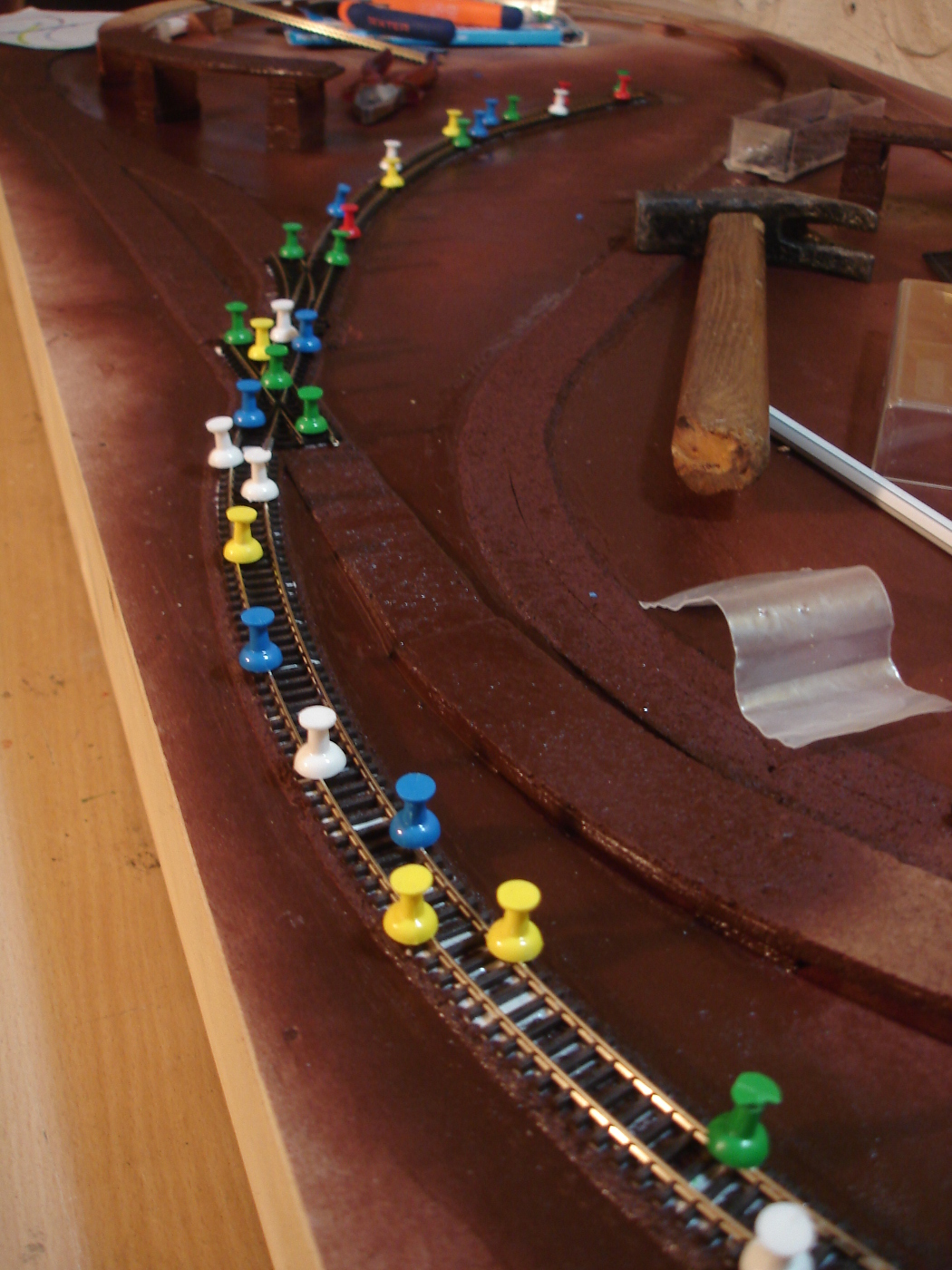

Ciao Ale! bravo, non mollare anche se so che hai avuto dei dubbi sul tuo progetto! come sempre consiglio perseveranza e semplificazione del tutto. il primo plastico non è il plastico della vita!!! serve solo a farsi le ossa ed ad applicare - pastrocchiando il più possibile - varie tecniche.
Per il sughero ti consiglio quello in rotoli, il rotolo è circa 50cm di altezza, lo spessore è 2 mm e la lunghezza una decina di metri...ti basterà per due anni.
Sui dritti taglia strisce di 3 cm di larghezza, per le curve taglia sempre strisce di 3 centimetri che però devi tagliare un due metà per il lato lungo... altrimenti non riesci a curvarlo e ti si increspa sul lato interno quando cerchi di incollarlo al piano.
Il procedimento è questo:
- prepara la base
-appoggia il tracciato nel modo più corretto
- tenendo fermi i binari disegna una serie di puntini nella mezzeria delle traversine
- una volta rimosso il binario ti troverai disegnata sulla base l'esatta traccia del binario (la mezzeria)
- la tracciatura della mezzeria ti sarà indispensabile nel posare le due semi strisce di sughero delle curve
- incolla con vinilica e tieni tutto fermo con quelle puntine da bacheca come quelle che vedi in foto (dai cinesi ne vendono scatole da 100 pezzi a 1€)... la base larga di queste puntine è ideale per tenere ben adeso il sughero in posizione
- lascia tutto fermo per almeno 24 ore
dimmi se qualcosa non è chiaro!
MassimoS
