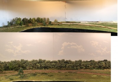

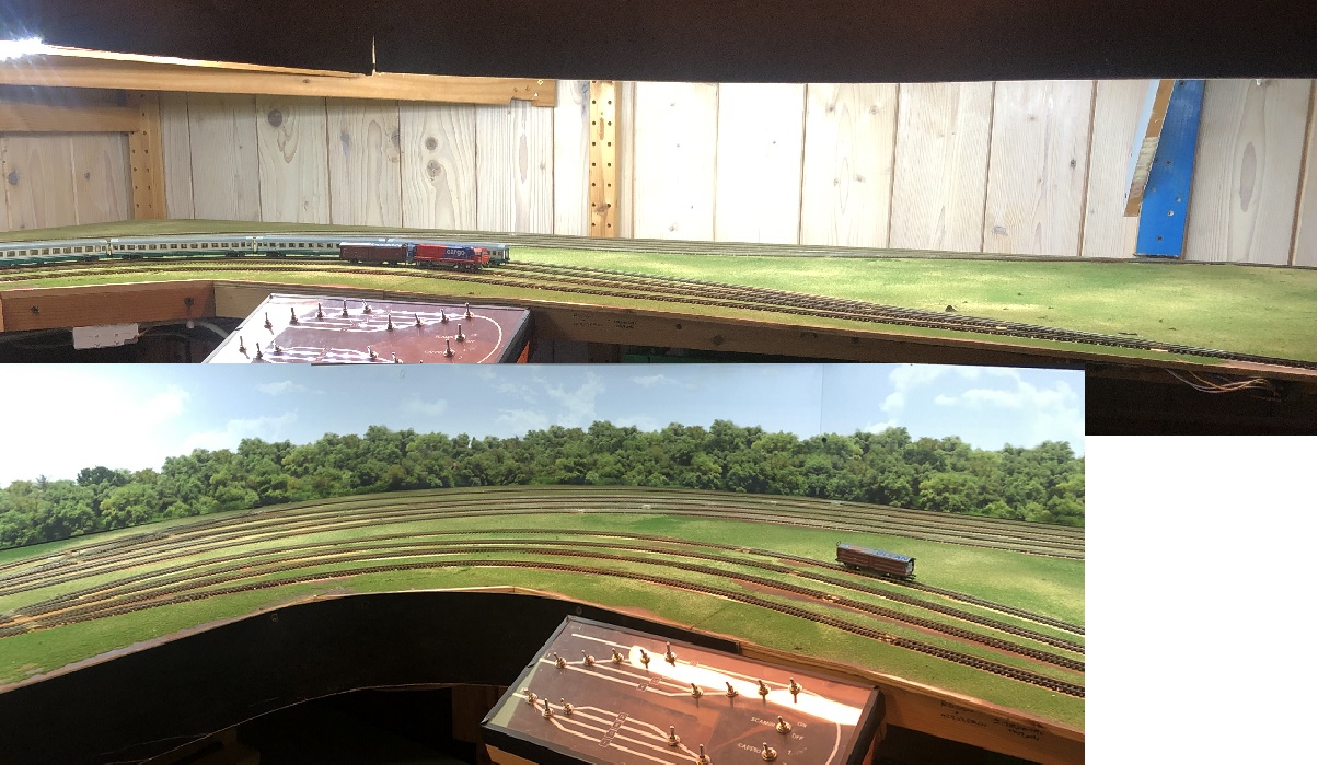

per chi non segue dall'inizio propongo questo confronto così magari si capisce meglio la potenza del fondale fotografico con studio della prospettiva neutra.
confronto.jpg [ 308.6 KiB | Osservato 1024 volte ]
confronto 2.jpg [ 287.21 KiB | Osservato 1024 volte ]

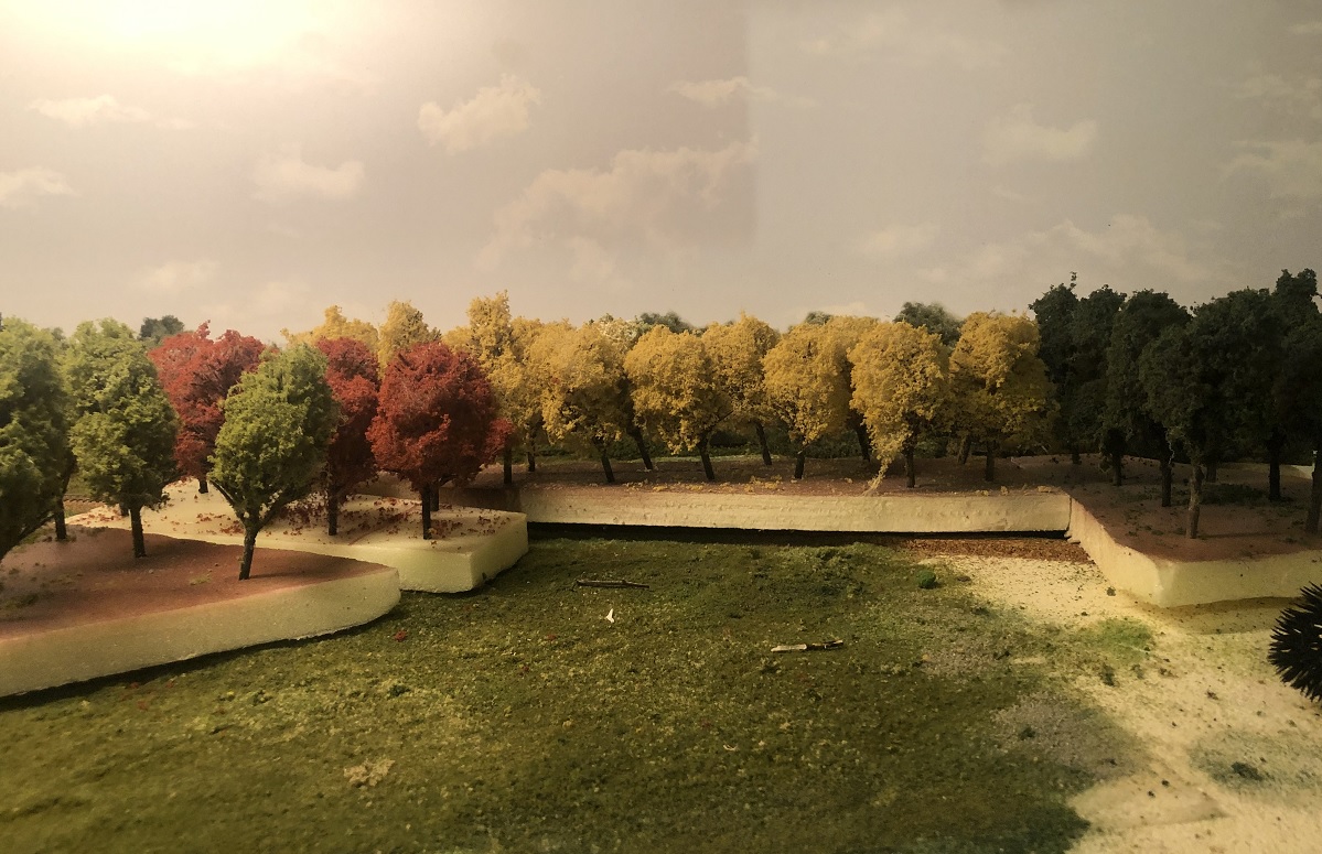

Si fa presto a dire alberi.
Mi servivano degli alberi e mi sono messo a fare esperimenti.
Dopo aver comprato degli scheletri di alberi in Cina, ho sperimentato alcune soluzioni che vi sottopongo.
Prima versione
Prima ho verniciato a spuzzo con due toni di marrone gli alberi in plastica e poi li ho immersi nella colla vinavil diluita e infine li ho ricoperti di fiocchi grandi, risultato mediocre stile alberi economici a palletta Bush o Faller (non propongo foto perchè mi vergogno), forse li userò in profondità oppure li butterò nel cestino. L'unico aspetto positivo è la velocità di realizzazione
seconda versione

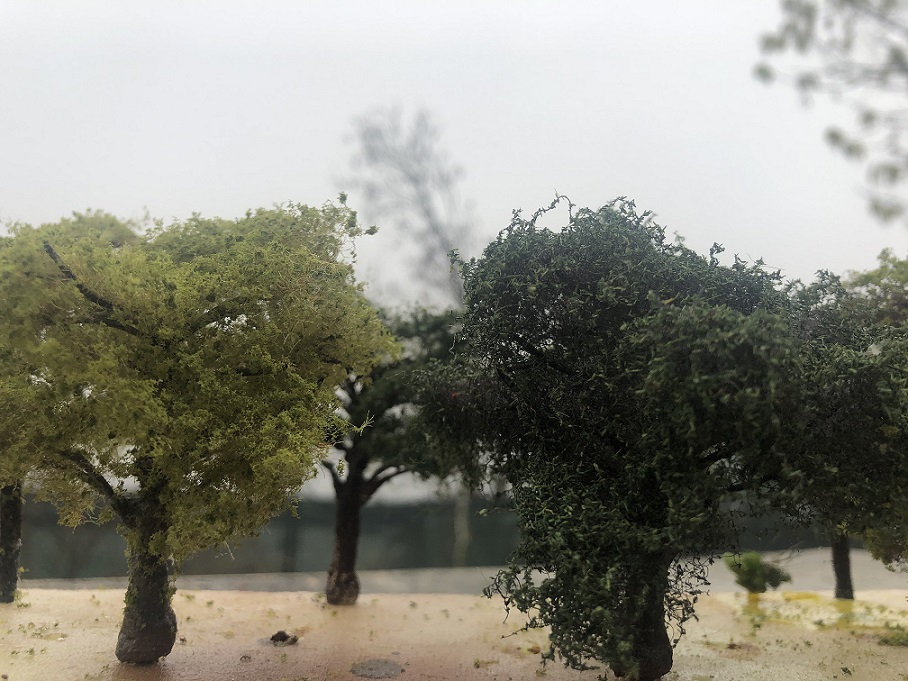

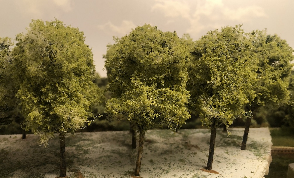

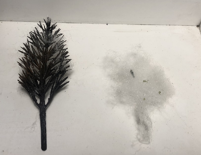

Ho aggiunto dei fiocchi sfilacciati di dacron in modo molto irregolare sugli scheletri verniciati come prima (foto a1), e dopo aver spruzzato con colla spray principalmente la chioma ho fatto cadere i dei fiocchi medi (coarse) di vario colore sulla chioma ottenendo un risultato che potete vedere nella foto a2 e a3. Il risultato lo trovo decoroso e il tempo di realizzazione buono. In un pomeriggio ne ho fatti un centinaio
terza versione

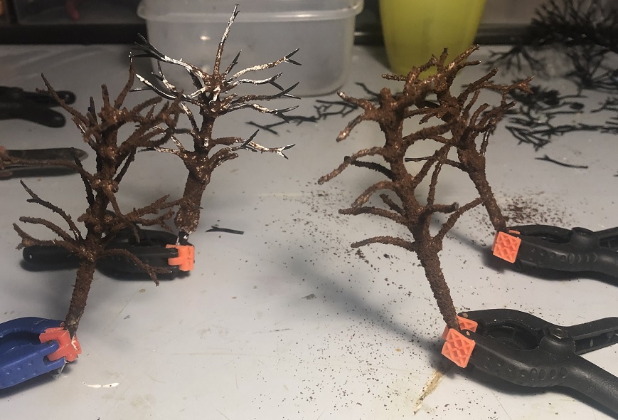

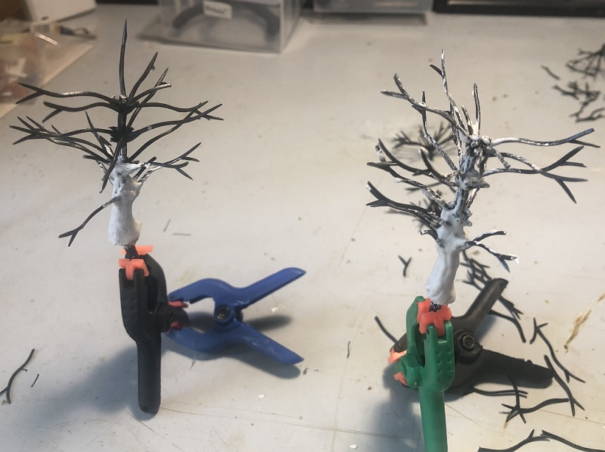

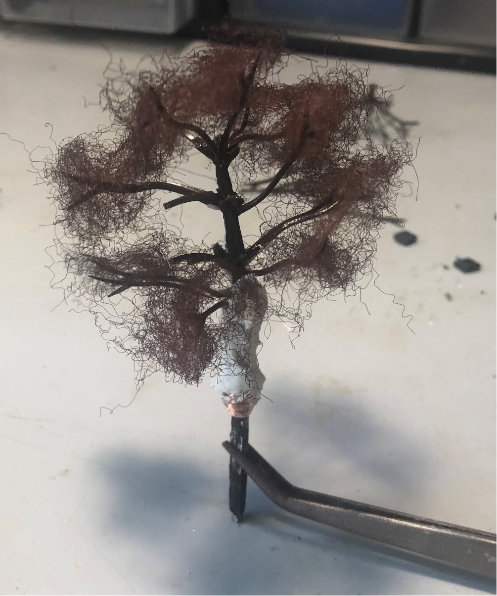

Ho lavorato il tronco in plastica asportando la maggior parte dei rami e poi ho spalmato con colla vinavil il tutto ricoprendolo con polvere di caffè (si può usare anche sabbia fine), chiuso con un passaggio successivo leggero di vernice marrone (b1). Alcuni hanno avuto prima un passaggio con fil di ferro e stucco sul tronco per modificarne la forma troppo regolare (b2).

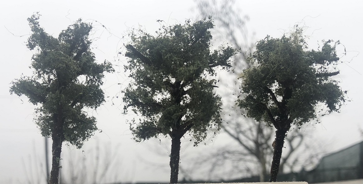

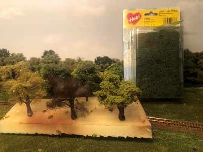

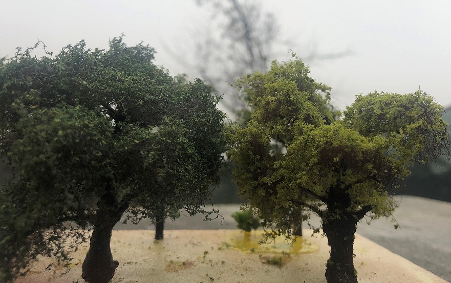

Ho quindi applicato ciuffetti verniciati di marrone di dacron (b3) o siepe heki sulle estremità (b4). Ho quindi dato una passata veloce di colla spray e ricoperto il tutto di fiocchi medi (coarse), in modo più irregolare possibile. con un risultato che mi soddisfa (b5 b6 b7 b8). I tempi sono molto più lunghi (legati al dover modificare il tronco) e per me compatibili solo con alberi da mettere in primo piano. In due pomeriggi ne ho fatti 10.
