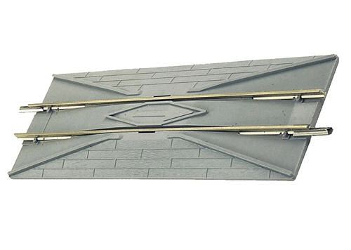

Beh, si tratta di fare delle scelte. Nell'elicoidale gli R1 andavano assolutamente evitati per via delle pendenze, altrove potrebbero essere accettabili facendo attenzione ai rotabili che si usano. Ad esempio, il materiale di Colli é testato tutto su R1, proprio per la vocazione plasticistica della N che spesso deve fare i conti con spazi limitati. Quindi secondo me potrebbe andare, specie se limitato agli scambi e al più a qualche curva nascosta, e se i rotabili che hai o che avrai sono scelti opportunamente. Può in quel caso essere una buona idea mettere dei rerailer prima e dopo le curve strette.

Di questo articolo ne ho almeno quattro o cinque, inserirli in alcune zone non dovrebbe essere un problema, in altre la vedo dura però quello che dice Graziano non lo sapevo, penso che mi toccherà rivedere e o semplificare qualche zone sacrificando qualche percorso..... :!: :!: :?:
