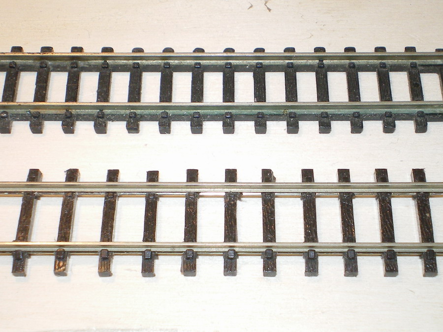

Per i tratti rettilinei o in curva (anche se sui micromoduli curve ce ne saranno pochissime e di ampio raggio) non ci sono grossi problemi: si tagliuzzano dal di sotto i binari flessibili in cod. 55 eliminando i tratti che congiungono le traversine e si riposizionano le traversine più distanziate.

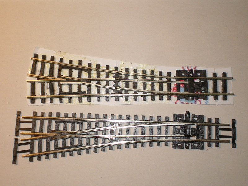

Per i deviatoi la cosa è un po' più complicata, ma non impossibile, come potrete vedere dalla foto.
Bisogna fare lo stesso lavoro che sul binario rettilineo ma, come potete immaginare, nel deviatoio ci sono dei punti che non possono essere alterati; in particolare la zona del cuore e quella dove gli aghi si spostano.
Notare la differenza fra i due deviatoi: il cambiamento è notevole! (Le traversine, in questa foto, non erano ancora definitivamente bloccate e fissate).

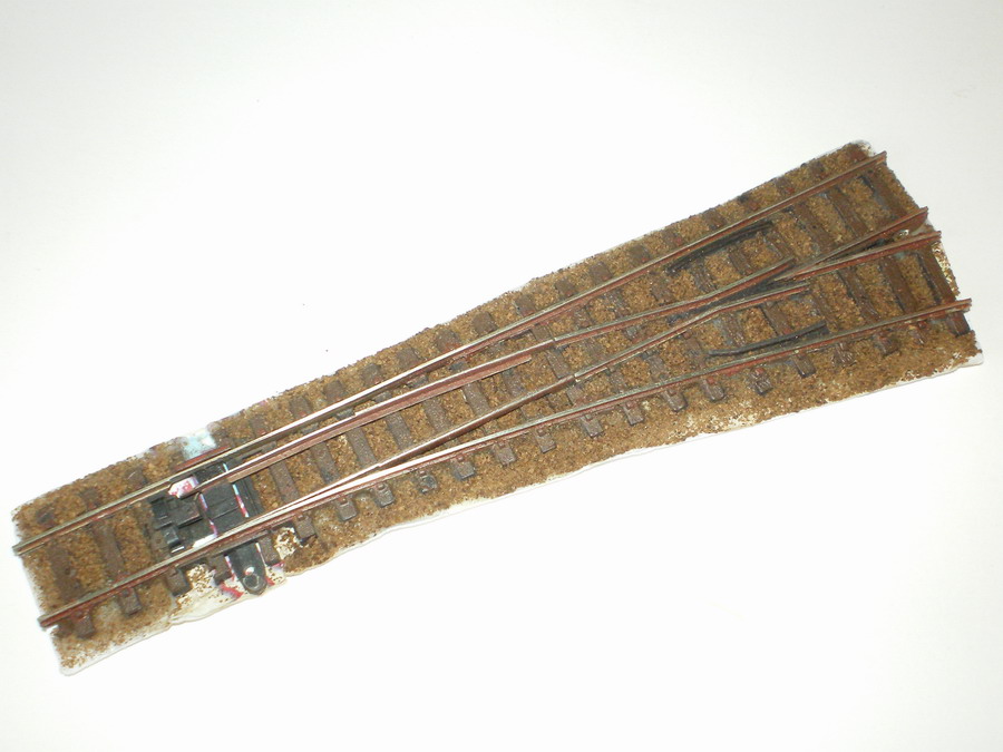

IMGP9825-1.jpg [ 135.84 KiB | Osservato 1454 volte ]
Superato questo scoglio, quello che si ottiene è un deviatoio con la spaziatura delle traversine più larga, così come il binario e così come era in epoche precedenti a quella moderna.

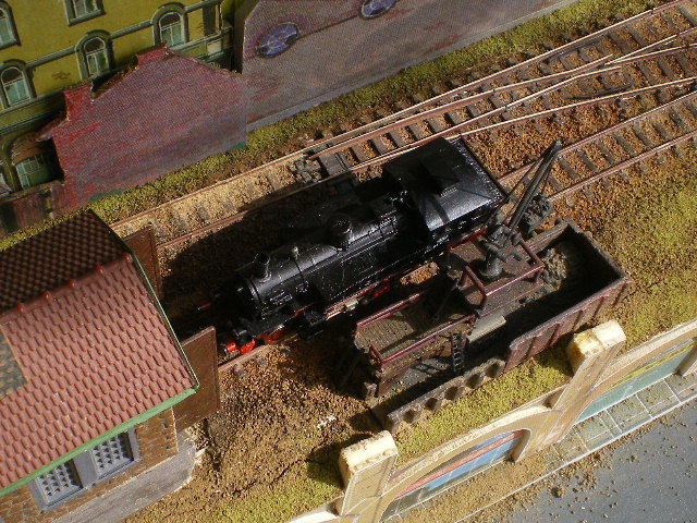

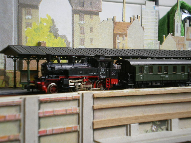

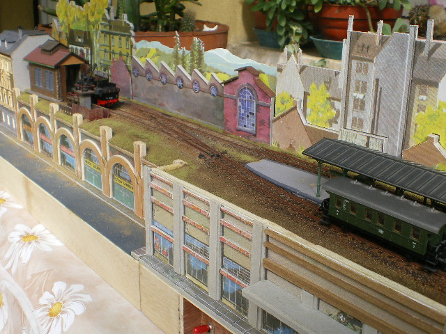

Continuano i lavori sui micromoduli....
IMGP4022.JPG [ 99.38 KiB | Osservato 1209 volte ]
Uno dei primi treni in prova dopo l'ingiaiamento!!
IMGP4021.JPG [ 99.19 KiB | Osservato 1209 volte ]
IMGP4025.JPG [ 140.87 KiB | Osservato 1209 volte ]
Zona rifornimento.....
IMGP4024.JPG [ 157.82 KiB | Osservato 1209 volte ]
Il tutto è ancora mooolto provvisorio ed alcune cose non ancora fissate( vedi terra sulla strada sottostante! :lol: :lol:
