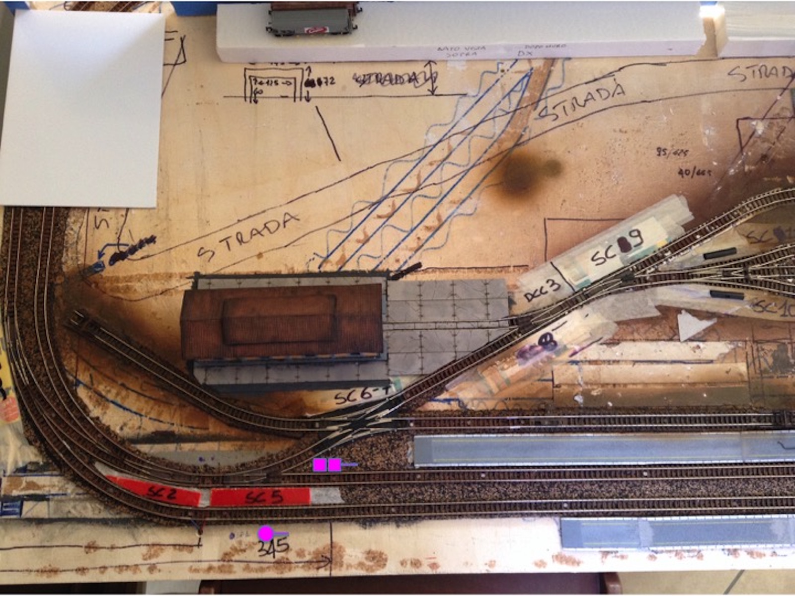

Allego la foto con la parte dx della stazione.
Metto poi le due foto con i segnali come mi hai indicato per vedere se ho capito bene.

ok da quella parte
Binario 1 (quello vicino al FV)
Segnale ad 1 vela tonda che proietta luce rosso verde (per il giallo vedi msg precedente)
In entrata sul binario 2, posizionato prima della curva, segnale ad 1 vela tonda che proietta luce rosso giallo verde

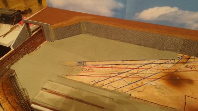

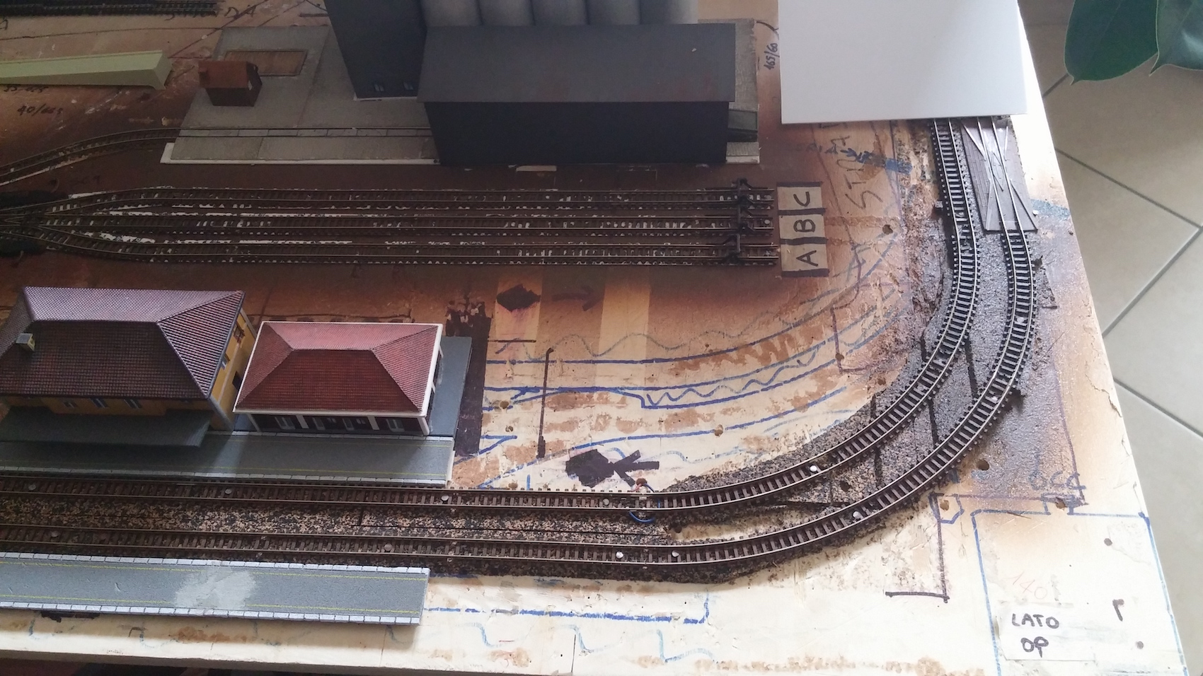

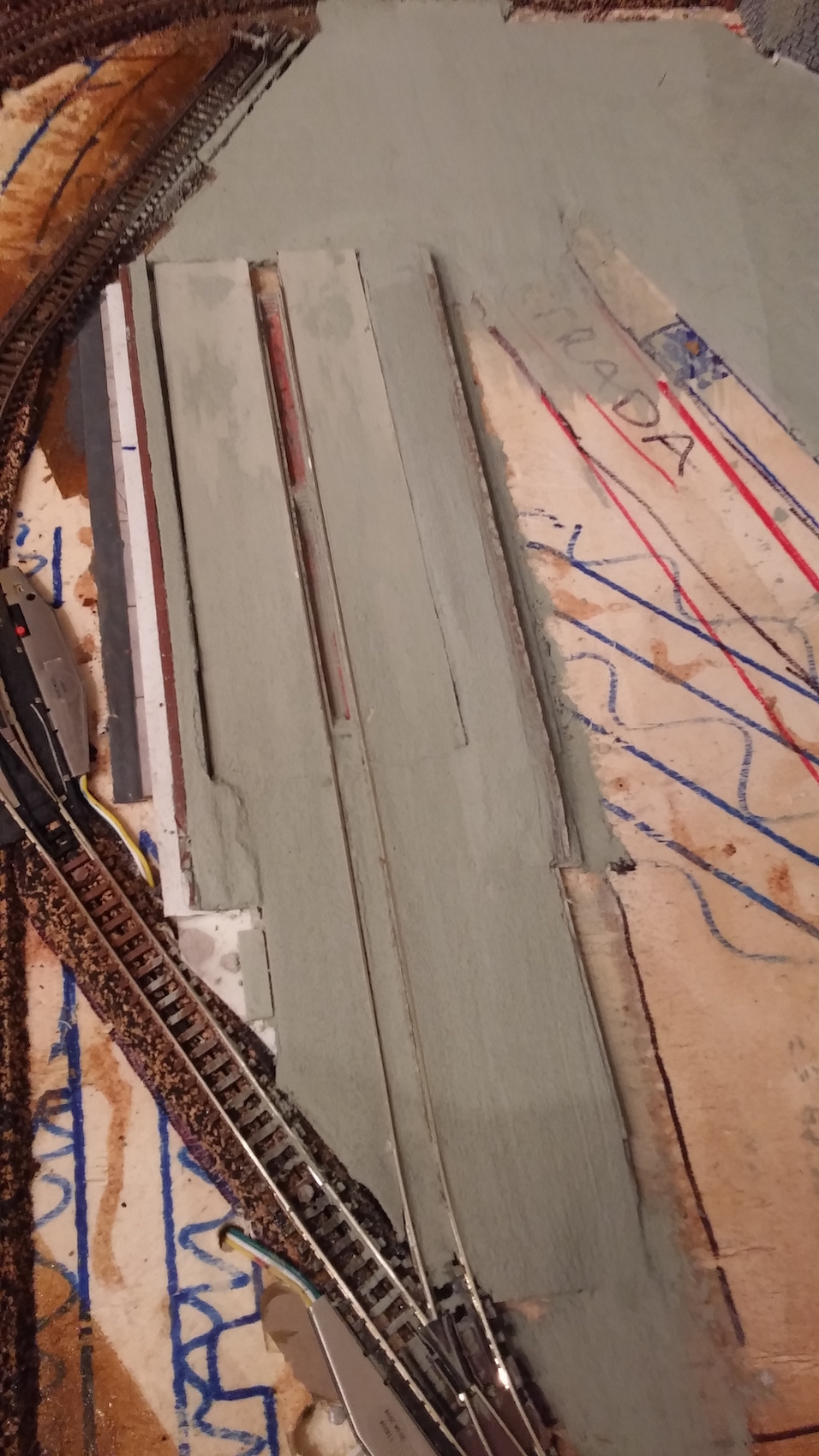

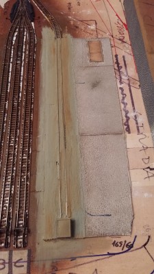

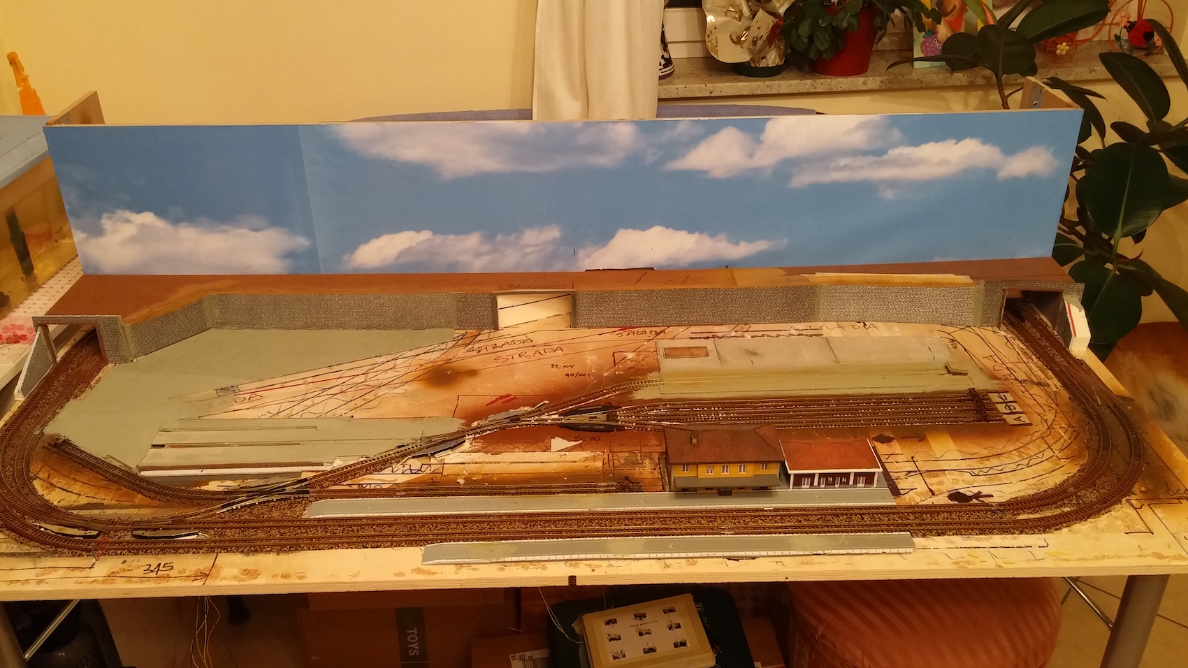

In attesa che arrivi il materiale per procedere con l'impianto elettrico mi sono portato avanti con la parte scenica con la realizzazione del muraglione e dei portali che verranno poi invecchiati e ritoccati.
Ho apportato delle modifiche alla zona " Rimessa loco " e alla zona " silos ".
Ho creato il piazzale dove verrà collocata la centrale elettrica.

Mi posso permettere di dire che non mi piace? :D :D
E non il lavoro del muraglione, ma il concetto dello stesso.
Il tuo impianto è ambientato in pianura, quei tipi di muraglioni non se ne vedono nella realtà; immaginando una circonvalllazione di paese quella sarebbe in rilevato od al massimo in viadotto.
Tu hai già utilizzato un separatore scenico che è il cielo, bastava inserire un pioppeto sullo sfondoed un po' di alberi per realizzare una separazione dove i treni sparivano dalla scena, oppure un gruppo di case.

Alex hai perfettamente ragione sul concetto che avevo in partenza.
In seguito ho deciso di creare quel muraglione per fare un Po di pratica con la parte scenica.
Essendo il mio primo plastico volevo utilizzarlo come banco di prova.
Cmq la tua idea la prendo in considerazione per plastici o moduli futuri.
