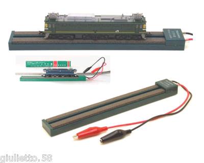

su ebay è publicizzato il seguente prodotto
Spero che questo testo si possa riportare
KIT PULIZIA RUOTE LOCOMOTORI LIMA,RIVAROSSI,Etc SCALA-N
il venditore è giulietto.58
la descrizione è la seguente:
D E S C R I Z I O N E :
SET PULIZIA 17
ECCO QUELLO CHE UNA MOLTITUDINE DI
FERMODELLISTI E NON SOLO STAVANO
DA TEMPO ASPETTANDO !!
SUPER INDISPENSABILE KIT PER LA PULIZIA
E LA RIMOZIONE DI OSSIDO E SPORCIZIA DALLE
RUOTE DI QUALSIASI TIPO DI LOCOMOTORE
ELETTRICO O A VAPORE DI QUALSIASI MARCHIO
E DI QUALSIASI EPOCA DI PRODUZIONE !!!!!
SEMPLICISSIMO DA USARE >>>>>>
LA BASETTA HA UNA PARTICOLARE MESCOLA
CHE CONDUCE LA CORRENTE ELETTRICA E
CONTEMPORANEAMENTE ABRADE LE RUOTE
ELIMINANDO SPORCIZIA, GRASSO E TUTTO CIO'
CHE SPESSO IMPEDISCE UNA REGOLARE MARCIA
DELLA LOCOMOTIVA A CAUSA DELLA CONSEGUENTE
SCARSA O ASSENTE CONDUZIONE DI CORRENTE !!
BASTA COLLEGARE I 2 MORSETTI DEI CAVETTI
ROSSO/NERO A QUALSIASI ALIMENTATORE O
DIRETTAMENTE AI BINARI E POSIZIONARE LA
LOCOMOTIVA SULLA BASETTA : LE RUOTE DELLA
LOCOMOTIVA INCREDIBILMENTE GIRERANNO MA
SENZA FARLA CAMMINARE ED AUTOMATICAMENTE
IN 1/2 MINUTI SARANNO PERFETTAMENTE ABRASE
PULITE E LUCIDE !!! TUTTO QUI !!!
Mi preoccupa la dicitura "Abrase": le ruote con anelli di aderenza
che fine faranno? E quelle senza?
A casa ho la vecchia "spazzoletta" della minitrix che credo funzioni altrettanto bene.
L'oggetto su ebay però potrebbe essere più utile, se non distruttivo, ovvio....
Carlo
Commento file: Immagine dell'oggetto.
ImmaginePulizia.jpg [ 14.46 KiB | Osservato 7465 volte ]

Personalmente eviteri abrasioni varie sulle ruote.
Io uso la benzina avio e cotton fiocc alimentando la loco o smontando le ruote.
Assolutamente non invasivo ed efficacissimo.
Magari non sarà praticissimo.
La pulizia meccanica facilita ed accelera la risporcatura delle ruote.
Al massimo la spazzola Trix con cautela.

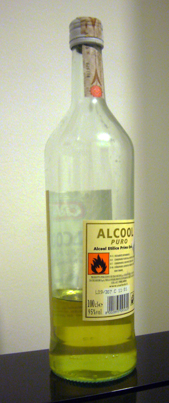

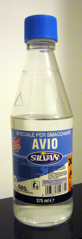

Come richiesto da Massimo posto la foto del liquido magico.
Sicuro di non aver mai visto la bottiglia?! :shock: :? :mrgreen: :mrgreen: :mrgreen:
P1010832rid.jpg [ 302.01 KiB | Osservato 7390 volte ]
.....benzina avio al profumo di limonc..... :lol: :lol: :lol: :lol:
roberto
Ma quella bottiglia..... :o :o
Che fine ha fatto? :? :?
Claudio... quella non è idonea per la pulizia :twisted:
Ciao nino
Nino
 Oggetto del messaggio: Re: Pulizia Ruote locomotori
MessaggioInviato: 10/03/2010, 23:18
Ciao nino
Porca miseria, ho sbagliato foto :roll: :roll:
Questa è quella giusta :mrgreen: :mrgreen:
PS mi ha seguito fino all'auto e non me la sono sentita di lasciarla al freddo e al buio :o :o :lol: :lol: :lol:
P1010837rid.jpg [ 269.61 KiB | Osservato 7364 volte ]
