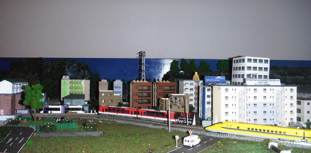

Ho un problema di captazione elettrica che non riesco a spiegarmi: il convoglio rosso al centro della foto (EMU di Kato) "sporca" le ruote (con relativi problemi) con una frequenza che, per me, è incomprensibile.
Nonostante la presa di corrente sui quattro carrelli per avere un buon funzionamento devo pulire le ruote/lamelle prendi corrente/contatti vari a cadenza, praticamente, settimanale ... :( :( :( .
Tutto ciò è molto strano per una meccanica Kato ed è ancora più strano il fatto che gli altri convogli (es.: quello che si intravede a destra) non richiedano tale trattamento. Avete uni'dea del perché e - soprattutto - come mettere rimedio. GRAZIE!
Commento file: Il convoglio rosso, al centro, è quello incriminato
75_DSCF2088_treni.JPG [ 86.71 KiB | Osservato 2587 volte ]
