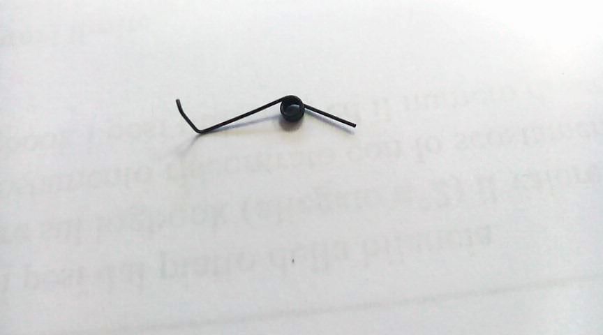

Non so che forma abbia la molletta fleischmann, ma tanto per dare un idea, questa molletta tratta da un vecchio floppy da 3,5" ha un diametro da 0.3-0.35 mm e, entro certi limiti, si piega a mano.
Commento file: molletta floppy
molletta.jpg [ 28.62 KiB | Osservato 2720 volte ]
salutoNi,
Teo
