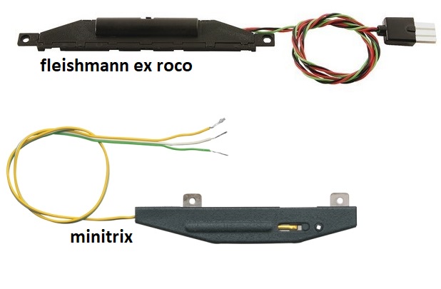

Chiedo adesso per non incorrere in futuri problemi o malfunzionamenti
Prendendo in esame i motori a bobine in foto, mi chiedevo se questi necessitano di manutenzione oppure no.
Li ho da parecchi anni e sembrano funzionare tutti, ma ho sempre il timore che possano non andare e mi sono sempre posto questa domanda, qualora succedesse c'è un rimedio oppure sono da sostituire e basta.
Poi sembra banale ma prevenire ......
minitrix.jpg [ 41.26 KiB | Osservato 928 volte ]

Io i Roco li ho da 25 anni e per ora non ho mai avuto problemi ne necessità di fare manutenzione.

In astratto l'unico problema potrebbe essere costituito dalla polvere che si infiltra. On pratica li uso da ---anta anni e non mi hanno mai dato problemi. Peraltro nel cercare di pulirli al 99% li distruggi. - Francesco
Ok grazie, per carità e chili tocca allora :)
Idem :D

Non ricordo dove, ma per quelli Minitrix , c'era un'immagine con descrizione, che mostrava come fare la manutenzione , mettendo della polvere graffite (coltellino su punta di una matita) e la faceva entrare nella parte alta del solenoide, e spostando a mano la levetta avanti indietro per portare la polvere tutta al suo interno.
Proprio quello che dici, anche io ricordavo la grafite ma non dove era scritto perchè venisse usata, allora non ho prorio una cattiva memoria, adesso sarebbe da capire la vera utilità di questa opzione e se necessaria veramente.

Non capisco: la grafite è conduttrice e, in alcuni casi è usata come lubrificante specifico. Posto che il magnetino all'interno del solenoide non è alimentato, ho più di una perplessità sull'uso della grafite nella fattispecie. Forse una volta ma, un uso prolungato, porterebbe alla formazione di massecole all'interno del solenoide con prevedibili conseguenze. Io , in settanta anni di modellismo non sono mai intervenuto e non mi è mai capitato che il magnetino si bloccasse. Se poi si lavora nel deserto il discorso è diverso ma, certamente, non risolvibile con la grafite. - Francesco
