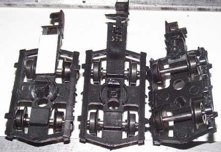

i carrelli £ima delle carrozze tipo X
dove H0 spostato verso l'interno il gancio,
è bastato tagliare il portagancio dal telaio, una limatina con carta abrasiva al telaio ed al portagancio, H0 asportato circa 1.5 mm
il supporto in plastica bianca serve come rinforzo, per la colla una normale cianocrilica.
Ora questa carrozza non sfigura con altre carrozze di altre marche, la distanza tra le carrozze non è piu eccessiva.
nella foto in centro un carrello non modificato.
ciao, GraziaNo

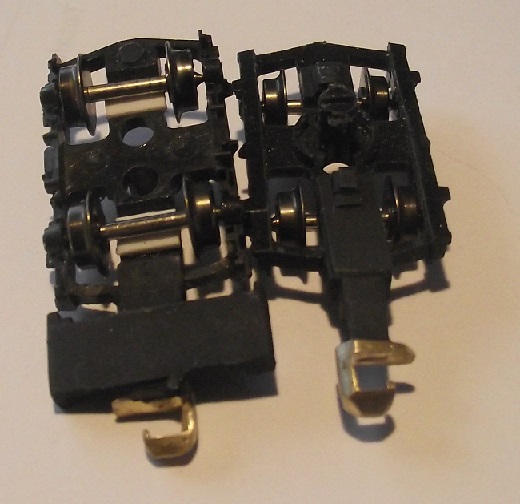

Poi in questi giorni ho fatto un'altra operazione, se il problema è la scatola: basta eliminarla :idea:
Ho eliminato la scatola ed il suo supporto e gli ho incollato al carrello un gancio in ottone opportunamente sagomato e non ha nessuna possibilità di movimento.
I ganci in ottone si possono facilmente limare, piegare, saldare, sagomare a piacere, diversamente di quelli in plastica :roll:
Ora le 2 carrozze girano tranquillamente su raggi da 23 cm anche in spinta :D
Ho fatto anche un'altra piccola modifica, ma importantissima, ora hanno l'appoggio isostatico ed in curva non ciondolano piu :idea:

ciao Ugo,
sono quei piccoli pezzi di plastica che si intravedono sui carrello, (ho tolto la vernice con carta vetrata per la foto)
si possono mettere anche sulla cassa, l'importante che "sferghino" su una parete liscia.
Bhe! non sono avanti miglia, le prime che ho visto con questo sistema risalgono a mezzo secolo fa, sulle carrozze RR.
Con questo sistema la carrozza sarà sempre a 90° rispetto al binario e non oscillerà più in curva o sui deviatoi
utilissima soprattutto sulle nuove carrozze dove il gancio è ancorato alla cassa.
Per le carrozze che non hanno questo sistema, come le £ima basta ridurre qb la protuberanza che esce dal telaio
e fare in modo che cassa e carrelli appoggiano solo sul quei pezzi di plastica e non sul perno centrale questo vale per il carrello a sinistra.
Per il carrello a destra, alla protuberanza che normalmente è cilindrica, basta dargli la forma di una V rovesciata, e la cassa appoggia sul perno centrale modificato.
