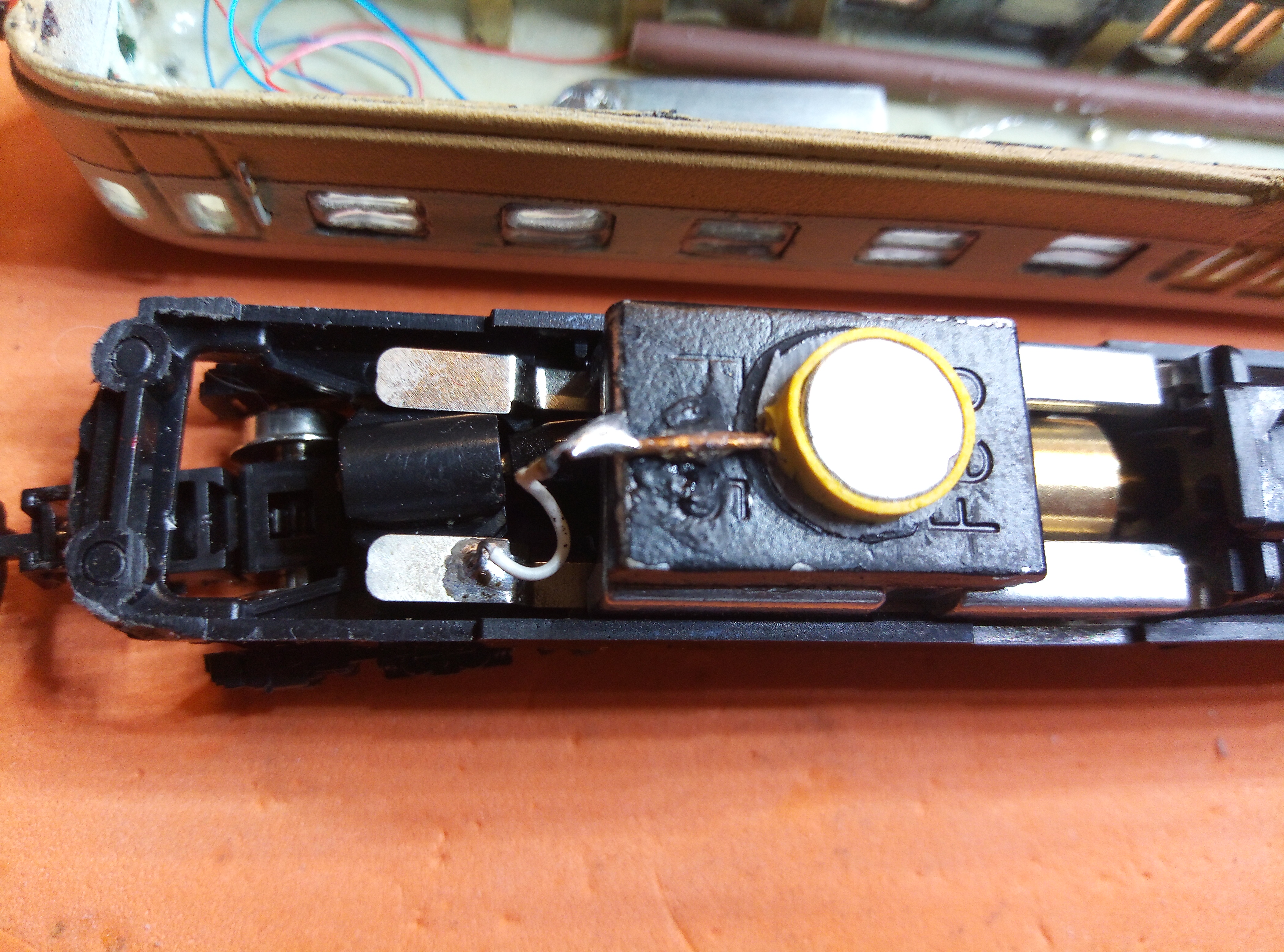

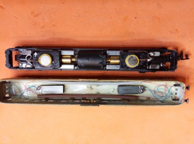

Al rientro da un periodo di riposo forzato, ho pensato di pubblicare in questo post un esperimento adottato per l’alimentazione elettrica delle luci sulla Aln 668 stampata dall’amico Giancarlo Adami, ormai provetto stampatore, … ma anche seriale :D , e motorizzata con il telaio Tomytec TM14 che si adatta quasi alla perfezione.
Si tratta di collegare attraverso due magneti al neodimio la scocca al telaio, garantendone la giusta presa e posizionamento e al contempo alimentare i led installati all’interno della scocca stessa. Il procedimento è alquanto semplice: dopo aver incollato i magneti su degli spessori a loro volta incollati al telaio (io ho usato i pesi di bilanciamento delle ruote da 5 gr e che servono anche da ulteriore zavorra, gentilmente regalati dal mio gommista ;) )in modo da garantire la giusta altezza della loco e dal PF, ho fissato con un anello di termoretraibile (non saldato) un pezzetto di cavo poi saldato ad una delle lamelle di contatto del telaio, questo per i due lati del telaio e per le due diverse polarità, ovviamente facendo attenzione a rispettare il senso di marcia. Sulla scocca sono stati incollati due pezzetti di lamierino ai quali sono stati poi saldati i terminali dei led.
Ho utilizzato dei micro led SMD con un tratto di fibra ottica da 0,75 incollata con una goccia di ciano acrilico, e per evitare di illuminare anche la cabina ho rivestito la parte iniziale di fibra con un pezzetto di guaina di un cavo elettrico.
E il gioco è fatto :roll: , …….. la scocca risulta ben collegata senza il rischio di accidentali cadute del telaio ed il collegamento elettrico è assicurato senza fili volanti tra le due parti.

Vediamo se non ho capito male... in pratica il collegamento elettrico tra telaio (con le lamelle di contatto
dei carrelli) e cassa (col circuito elettrico delle luci) è assicurato dai magneti, che al tempo stesso tengono
pure uniti i due pezzi?
Esatto Giacomo, e nel contempo la cassa è ben fissata al telaio ;) ;) ;) ;)

Ciao Riccardo, ottimo risultato ottenuto nonostante la mia "stampa seriale" a filamento, il resto un tantino complicato ma date le tue giuste indicazioni dovrei riuscirci anch'io, almeno lo spero essendo negato per l'elettricità :lol: :lol: :lol:
p.s. non mi è chiaro quel dettaglio del magnete che sembra rivestito da un anello supplementare :roll: :roll: :roll:
Ciao Giancarlo, l'anello che vedi è il termoretraibile che, casualmente mi è capitato giallo .... :lol:
