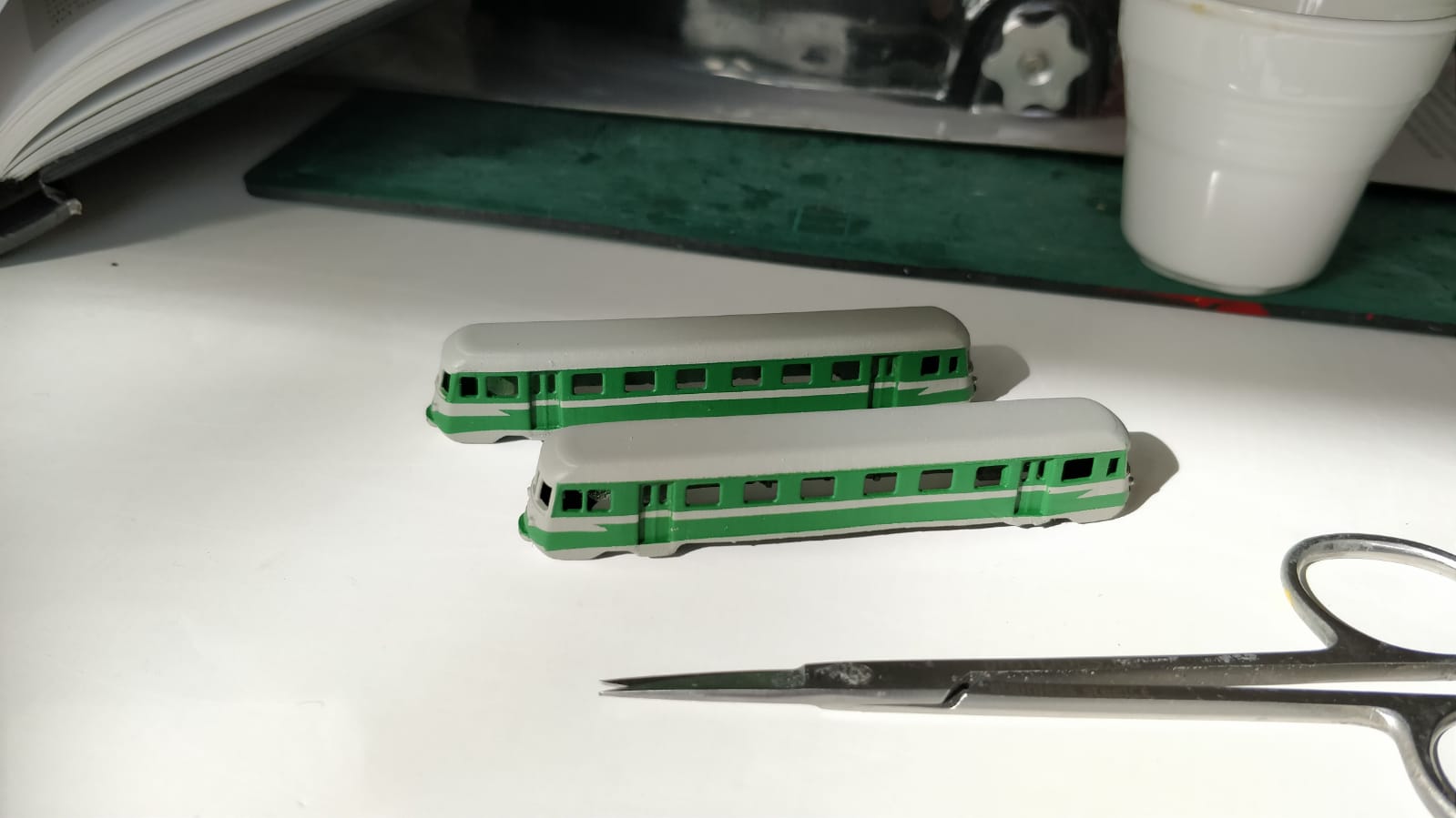

Anche io uso acqua demineralizzata (ogni settimana l'asciugatrice ne fa litri).
Funziona benissimo.
Oggi ho usato il verde magnolia che ha almeno cinque anni,
FCLm2.120.jpg [ 74.2 KiB | Osservato 645 volte ]
Non aveva neanche un po' di deposito, si era solo un po' inspessito. Due gocce d'acqua con quattro gocce di colore e andava con la pressione più bassa.
Mi hanno consigliato di provare a diluire con l'alcool isopropilico. Sembra che abbia lo stesso effetto solvente dell'acqua con il vantaggio che l'asciugatura è enormemente accelerata.
Non ho ancora provato.
