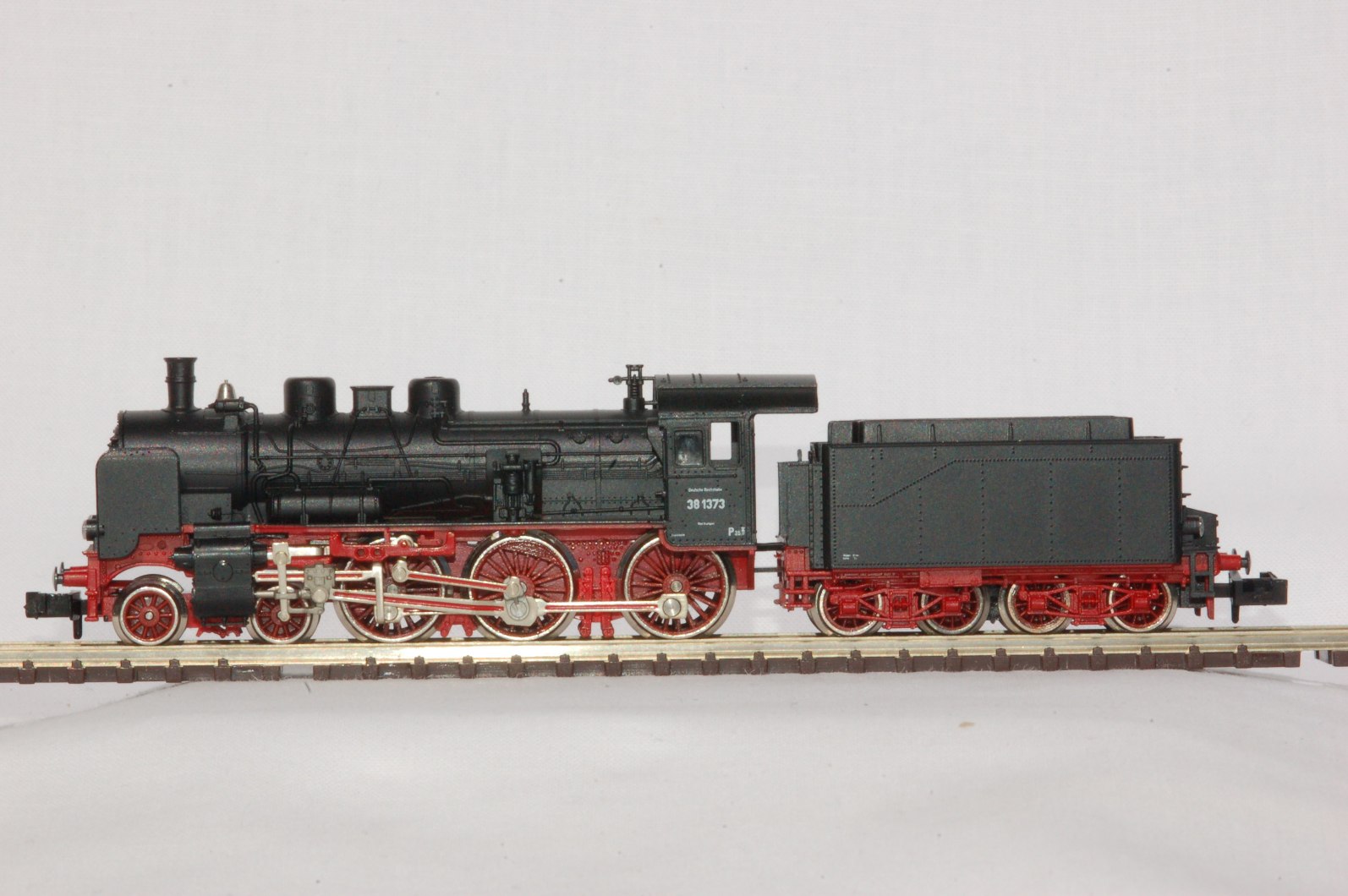

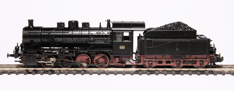

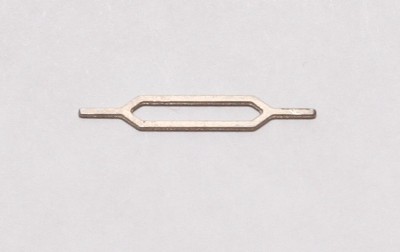

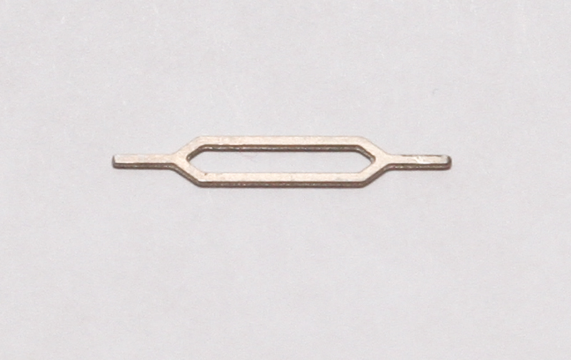

Questa mattina ad Arluno siamo andati sull'argomento brunitura.
Brunire un pezzo metallico è più facile di quanto si possa immaginare.
L'ideale è avere i pezzi smontati, ma anche con le parti assemblate non è complicato più di tanto.
Per esempio l'altra sera avevo tra le mani la Gr 460 (la vaporiera italianizzata utilizzando la Br 55 della Fleischmann) e, dato che era un po' che ci pensavo, ho tirato fuori il liquido magico e ho brunito il biellismo.
Ho operato con un pennellino intinto nel liquido passandolo sulle parti da annerire.
Per poter operare più facilmente il pezzo non dovrebbe presentare tracce di olio, dico dovrebbe perchè anche con il pezzo sporco si riesce a brunire ugualmente anche se con una velocità di reazione più lenta e un poco di difficoltà maggiore.
Terminato il lavoro è opportuno passare un pennello asciutto con le setole più rigide per uniformare la "lucentezza" della brunitura.
Al posto del pennellino si possono usare cotton fiocc e anche straccetti di tessuto.
La foto della macchina in oggetto la posto nei prossimi giorni appena rimonto il tender, promesso.
Nel frattempo vi carico delle foto già conosciute in altri post che danno ugualmente un'idea del risultato.
Da notare che il cocco della Trix ha anche le ruote brunite e non solo le bielle.
Dal vivo effettivamente rende di più ma anche in foto, se uno ha idea delle ruote argento lucido montate in origine.....

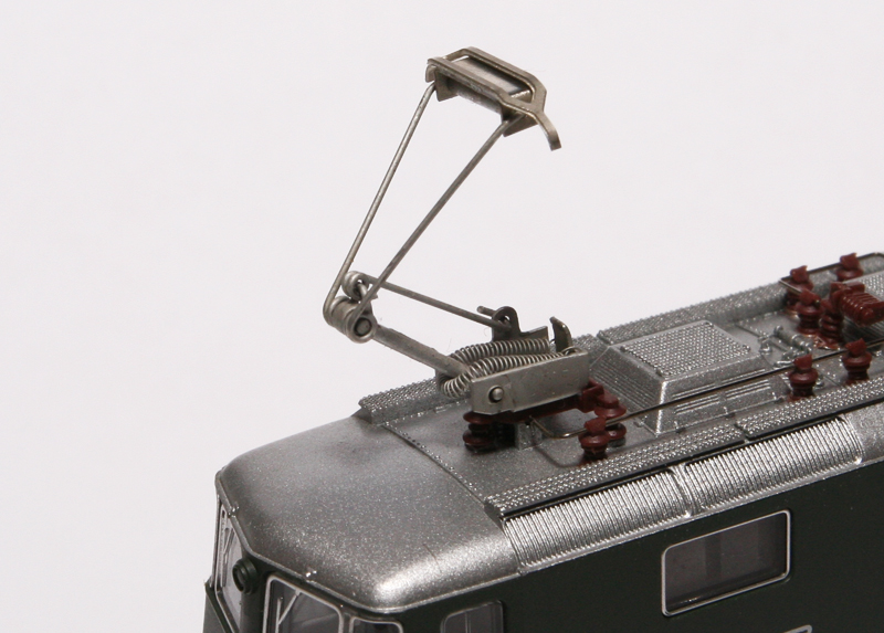

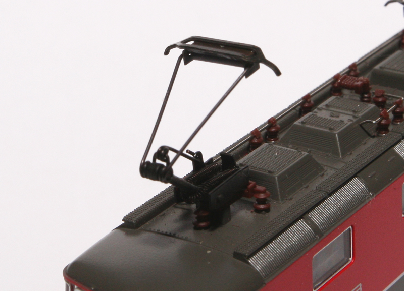

Lo strisciante invece lo potete vedere in originale, assemblato al naturale sulla Re4/4 verde e brunito su quella rossa.
A proposito di ruote, la brunitura non crea nessun problema alla captazione di corrente, l'unica accortezza è quella di rifinire i pezzi bruniti con un pennello a setole dure o con una spazzola di saggina.
I liquidi brunitori sono specifici per i diversi materiali. La mia esperienza dice però che lo stesso brunitore permette il trattamento dei materiali ferrosi, dell'ottone, dell'alpacca etc.
Ovviamente il liquido magico si può trovare in armerie al prezzo di pochi euro a boccettina e nelle finiture che tendono al blu o al marrone. Ovviamente più è grande l'armeria più scelta sui prodotti c'è.
Una boccettina da 100 cc dura una vita, a meno che non la rovesciate!

Ottimo suggerimento.Credevo che esistesse solo il brunitore per ottone,ma se Tu lo hai provato con buoni risultati anche su altri metalli,domani si va' alla ricerca dell'armeria piu' vicina.Grazie e buonanotte. Angelo.

Il brunitore per metalli ferrosi è uno schianto sull'alpacca e sulla nichelatura delle ruote in genere.

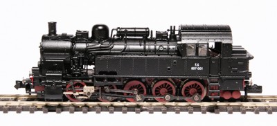

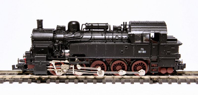

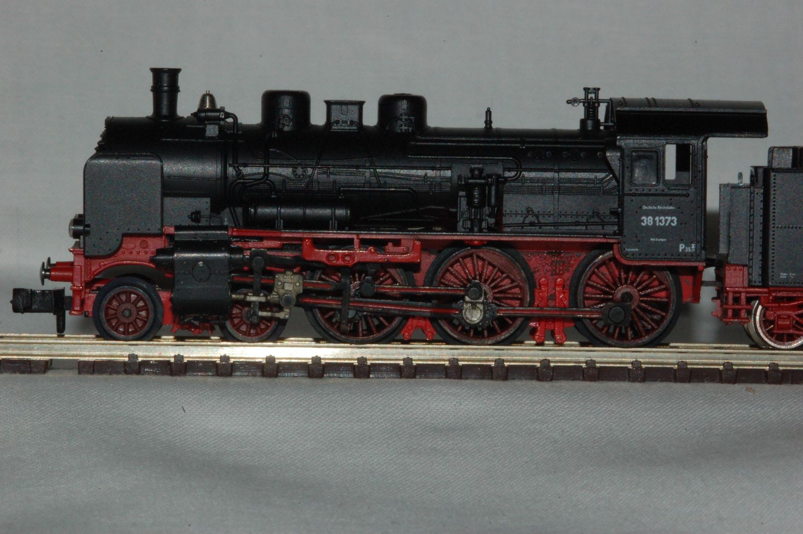

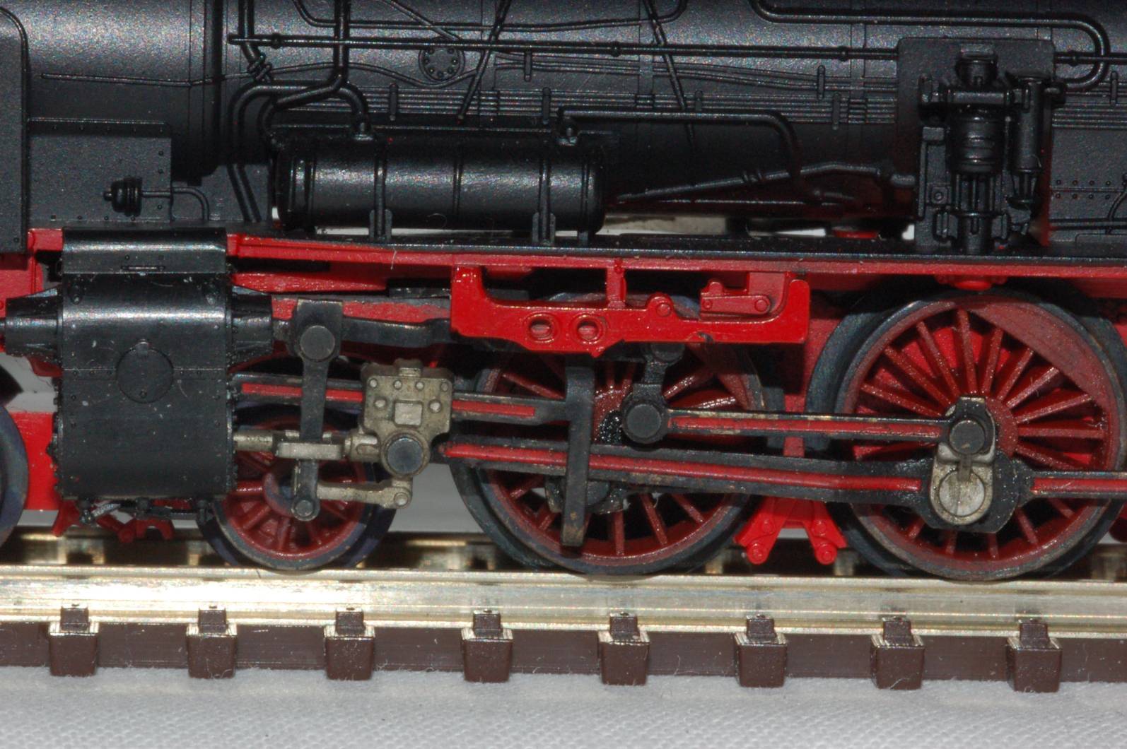

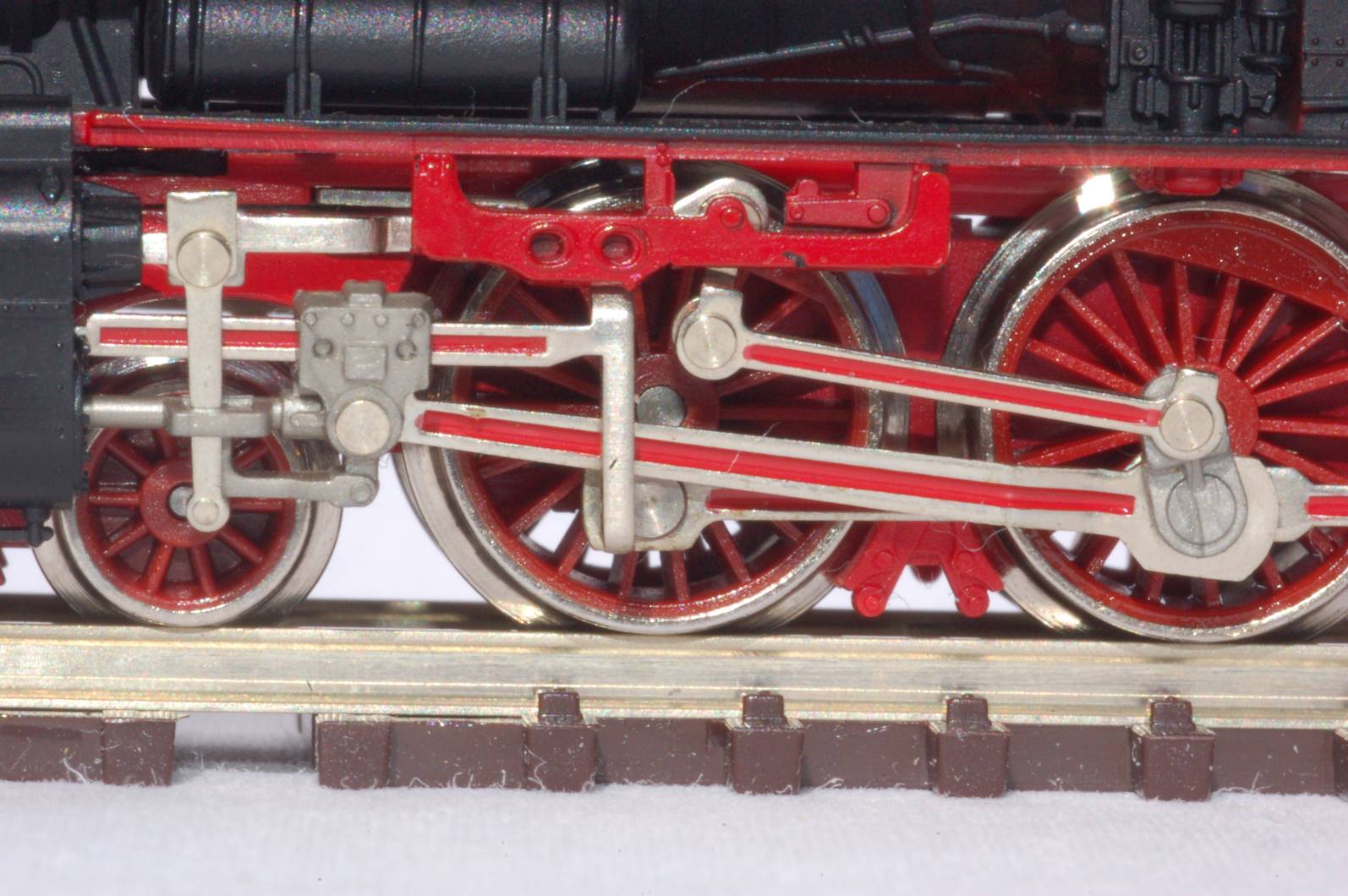

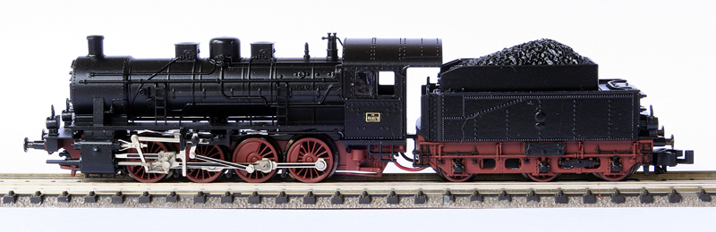

Come promesso posto un paio di bruniture (Pierina e 460)

molto bello l'effetto della brunitura e sopratutto cambia l'effetto visivo generale dei biellismi. La senzazione è che togliendo la nettazza del metallo cromato il biellismo si "assottigli" molto divenendo molto sottile e filante... un bel aumento di autenticità ed eleganza!
Può essere un buon trucco quindi anche per togliere un pò di "peso" e spessore dai biellismi di loco più datate... io ho una locotender DB BR85 comprata su E-Bay che mi piaciucchia abbastanza ma i biellismi sembrano in HO :( :D . Messa vicino alle due cuginette DB BR03 oppure alla DB BR44 (che ha già i biellismi bruniti) non sembrano neanche parenti!!!
Proverò col tuo trucco a renderla più snella
Credo che tu abbia centrato la questione.
Il brunire rende molto più snello il particolare.
Se metto fianco a fianco le due Pierine (la 460 nelle foto era la stessa macchina invece le 897 due macchine distinte) la resa appare ancora più evidente dal vivo che non nelle foto, in quanto nella nostra scala le foto sono sempre impietose per via dell'ingrandimento, per cui tutti i difetti balzano all'occhio, cosa che dal vivo appaiono meno.
