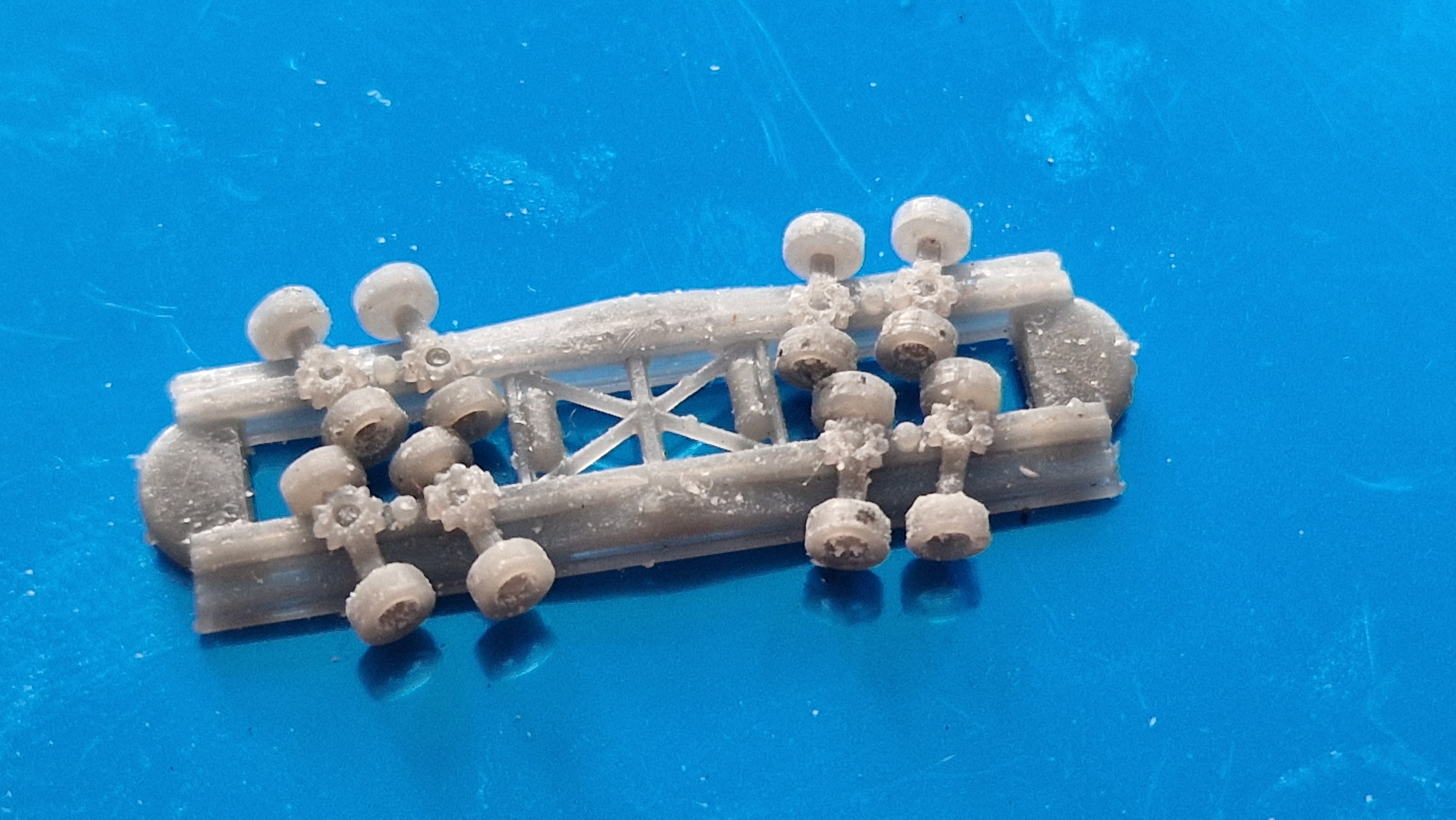

I progettisti del Servizio Materiale e Trazione avevano fatto veramente un progetto superbo.
Malgrado si trattasse di un veicolo stradale, avevano realizzato una sospensione totalmente cinematica senza alcun molleggio che anche se non isostatica usava la fllessibilita torsionale della struttura per moderaree l'iperstaticità
Le ruote erano su assali che consentivano la rotazione in imbardata e rollio. Due assali erano poi giunti in un carrello che poteva accomodare il movimento di beccheggio e sincronizzava l'imbardata dei due assi tramite tiranti.
Un cinematismo attaccato alla barra di trazione, faceva sterzare gli assali facendoli disporre radialmente rispetto al centro della curva di sterzata (modalità doppio Ackermann) .
Viste le dimensioni esigue, per adesso h solo cercato di riprodurre il cinematismo di imbardata dei carrelli.
Siccome le dimensioni non consentivano l'uso dei tiranti di articolalazione, l'ho implementato con degli igranaggi.
Commento file: Carrello stradale in scala Z. Vista di sotto con assali ruote con ingranaggio centrale. L'ingranaggio intermedio fra ciascun asse è assente.
20241027_145119.jpg [ 1.51 MiB | Osservato 2096 volte ]

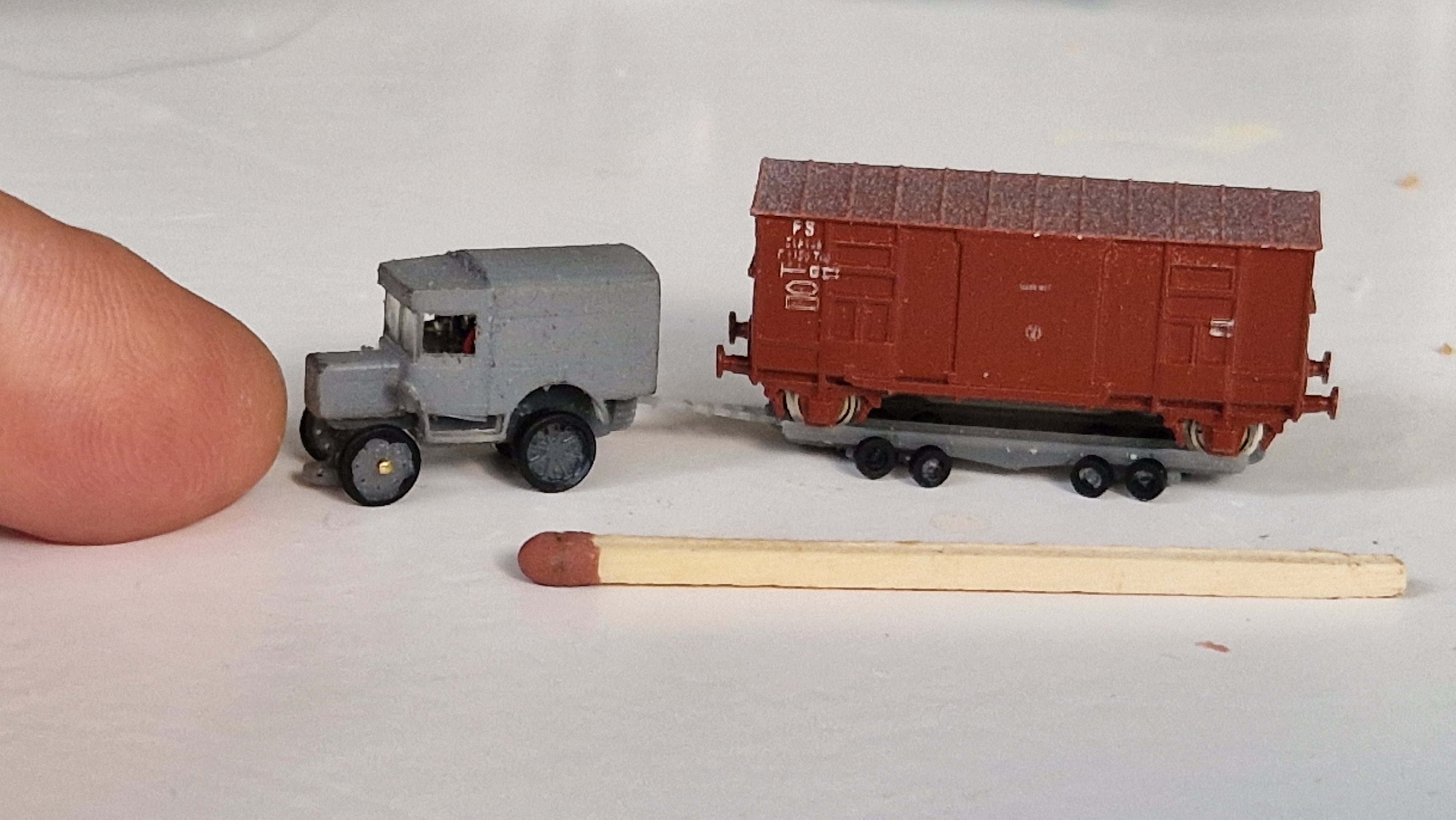

Il modello del carrello così fatto consta di 59 parti diverse che vanno montate/incollate a punti per ottenere un carrello funzionante
20241027_150055.jpg [ 1.38 MiB | Osservato 2096 volte ]
Il primo carrello fatto però è statico, vale a dire ho incollato tutto senza fare distinzione tra i punti che dovevano essere incollati e quelli non.
Io lo trovo molto carino
20241027_163618.jpg [ 1.1 MiB | Osservato 2096 volte ]
Il modello in N seguirà a Dicembre
