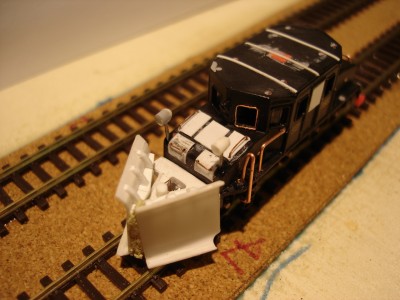

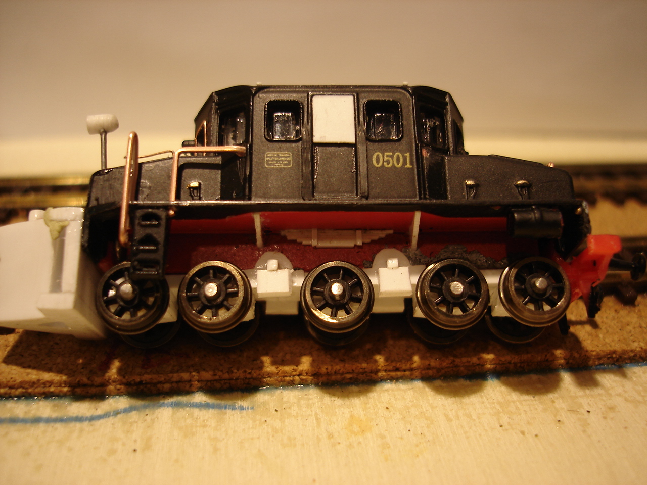

:D Nuovo step di montaggio :D
le dimensioni di alcuni particolari sono volutamente sovradimensionati per garantire maggiore robustezza in quanto il modello si presterà ad un uso plasticistico e quindi destinato ad essere manipolato.
