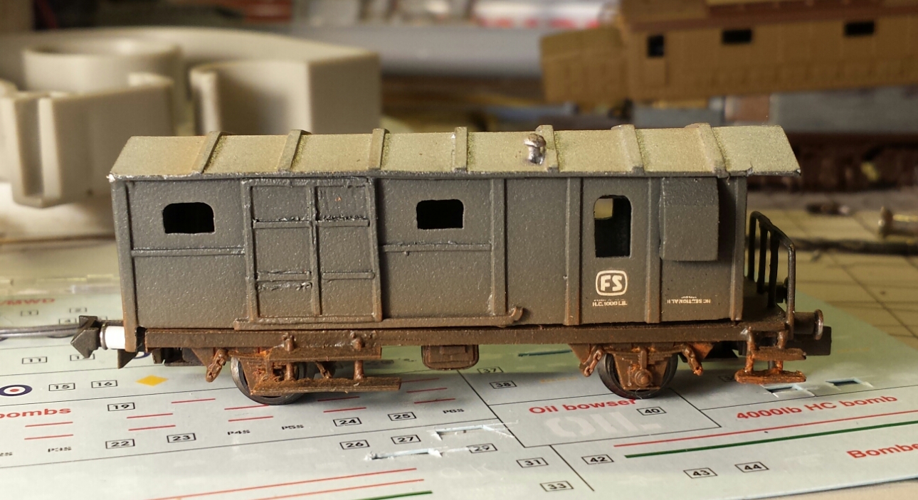

 Oggetto del messaggio: Re: bagagliaio dm
MessaggioInviato: 23/03/2015, 17:40
Amministratore delegato della
Sporcatura leggera.
PicsArt_1427123767158.jpg [ 590.02 KiB | Osservato 1730 volte ]
Ciao da Luca
Ciao Babbo!!
MessaggioInviato: 23/03/2015, 22:55
Eccessivo ingrandimento!! :?
E' meglio in scala N
MessaggioInviato: 24/03/2015, 18:21
roberto trecca ha scritto:
Ciao Luca,
un ottimo lavoro :P ;)
Nel frattempo ti chiedo un paio d'informazioni, ho iniziato l'invecchiamento di un bagagliaio DM nella scala maggiore terminato il tetto e le pareti della fiancata ora ho iniziato la parte bassa telaio e tutti gli annessi, ho un dubbio riguardo agli scalini dei predellini e al piano di calpestio del terrazino.
Per gli scalini mi sembrano fatti in legno, mentre il piano di calpestio del terrazino mi sembra in metallo corrugato antiscivolo è corretta come ipotesi visto le scarse foto in rete dei dettagli in questione?
Grazie per l'eventuale aiuto.
Gli scalini sono in legno ma da alcune foto viste in giro ho dedotto che fossero verniciati.
Probabilmente su mezzi non restaurati la vernice è venuta via lasciando il legno a vista.
Per il piano di calpestio l'ho lasciato liscio ma credo fosse verniciato nello stesso colore della cassa.
Piccola precisazione sulle decals...
A parte il logo Fs le altre due sono prese da un foglio decals di aerei della 2 guerra mondiale...dovrebbero imitare il numero del bagagliaio e quello del deposito di residenza.
Come fa notare il buon Mario ho usato un ingrandimento troppo alto e si mettono in risalto più i difetti dei pregi.
A occhio nudo le scritte sono illeggibili e il colpo d'occhio è buono.
Sul binario l'effetto è assicurato....e chiaro che non è proprio un modello da vetrina ma io voglio che giri e più particolari si mettono più è alta la probabilità di non vederlo girare su un plastico proprio per la maggiore fragilità di un modello particolareggiato.
Ciao da Luca
Ciao Babbo!!

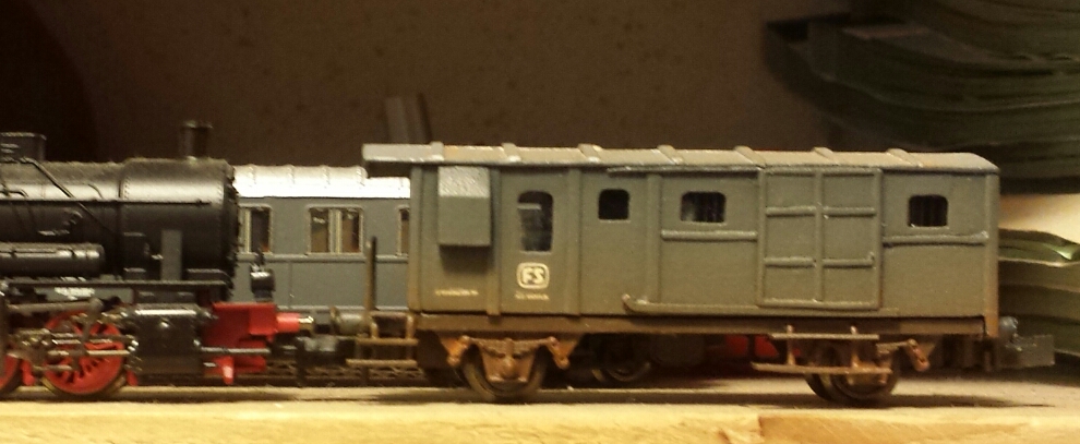

MessaggioInviato: 27/03/2015, 19:38
Finito....
PicsArt_1427477745710.jpg [ 269.96 KiB | Osservato 1579 volte ]
Ciao da Luca
Ciao Babbo!!
MessaggioInviato: 28/03/2015, 12:29
Messaggi: 480
Luca complimenti, bel lavoro, ce lo porti a far vedere al palacavicchi??
