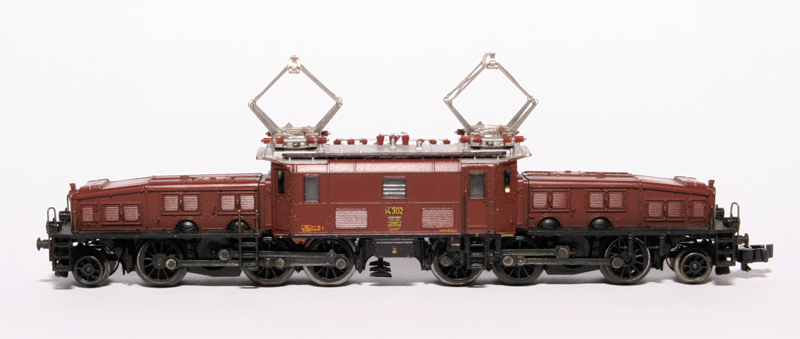

Questa piccola miglioria consiste nel brunire ruote e biellismo del coccodrillo Minitrix un poco datato.
Basta semplicemente passare con un pennellino del brunitore sulle ruote e il biellismo e si toglie quella poco realistica patina lucida classica dei modelli di qualche anno addietro.
Il brunitore lo si può acquistare in armeria e ne esistono di diversi tipi con finiture dal blu al marrone (io preferisco una finitura sul marrone).
Esistono anche brunitori in funzione del metallo da brunire. Per mia esperienza con un brunitore per acciaio si riesce a brunire qualunque metallo.....
Al coccodrillo della foto ho poi sostituito i pantografi con quelli di produzione più recente e senza dubbio più gradevoli (si trovano come ricambi Trix o meglio nel catalogo Sommerfeld, senza dubbio più economici essendo tra le altre cose esattamente gli stessi).
Non si vede, ma al modello illustrato ho cambiato il motore originale con quello ad indotto senza ferro come sui modelli più recenti.
Devo dire che la marcia al minimo e la velocità massima sono adesso un assoluto godimento!

Ciao Claudio,
ho trovato questo tuo vecchio post che risulta interessante.
Ho un vecchio "cocco" minitrix acquistato nel lontano '86 ca. ; l'ho digitalizzato e funziona, ma con un funzionamento un po' ruvido (specie in partenza, oltre alla rumorosità...) e non c'è modifica di settaggio del decoder che fino ad ora abbia dato miglioramenti apprezzabili.
mi interessa molto capire la soluzione di cambio motore; tu cosa hai usato ???
Ho anche un altro vecchio Minitrix (l' ET 87 triebwagen-zug) che devo ancora digitalizzare ma, considerando l'età del modello, prevedo avrò gli stessi problemi del "cocco".
Ogni suggerimento sarà apprezzato.
Grazie, ciao
MessaggioInviato: 10/01/2017, 22:11
Messaggi: 1744
Ciao Alessandro, ho usato il motore che equipaggia i nuovi cocco di Trix, quello a indotto senza ferro (credo sia un Maxon), acquistato come ricambia ad una cifra non proprio economica...
Non ricordo più prezzo e codice, ma se vai sul sito di Trix trovi senz'altro le schede ricambi e relative disponibilità e prezzi.
Il decoder montato è il Doehler & Hass che tra le altre cose è il fornitore di Trix. Decoder molto piccolo e soprattutto molto sottile (è un monofaccia) e anche economico. Questo permette un inserimento tra motore e il supporto in zama dello stesso, permettendo anche un buon raffreddamento ed una installazione senza grossi problemi o modifiche. Il funzionamento è spettacolare con un minimo impressionante e con una fluidità veramente elevata.
Ho due coccodrilli e quando faccio le doppie sono meravigliosi. Ho accorciato pure i ganci (chi mi conosce sa anche delle mie manie di accoppiamento :roll: ) e riescono viaggiare tra loro con una distanza accettabile tra i respingenti. Insomma, oserei dire che sono i miei modelli preferiti.
