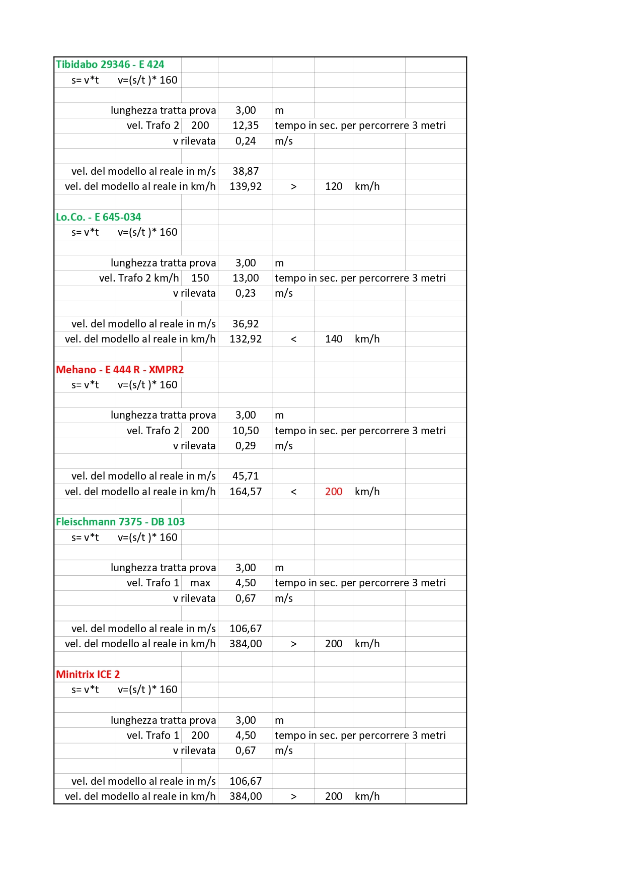

Su una tratta di 3 metri del mio plastico, alimentata con un trasformatore Fleischmann 6755, ho verificato la velocità di alcune locomotive moltiplicando per 160 il valore trovato.
Chiedo se il metodo sia corretto e come si possa aumentare la velocità della 444R, che pur avendo un buon minimo ed una marcia scorrevole, non brilla per velocità massima rispetto a quella reale?
Accetto suggerimenti.

a me pare che il metodo sia corretto, ma solo teoricamente.
Spiego meglio. I nostri plastici sono tutto meno che in scala. Ossia, non credo che un plastico qualsiasi con un metro di sviluppo vada a rappresentare ciò che al vero esiste in 160 m., ma ben di più. Anche molto di più, e senza parlare dei raggi. Per cui il discorso diventa molto individuale, secondo me la velocità dovrebbe essere un compromesso tra quella teorica e la scala vera della "compressione" del paesaggio che riscontriamo sui plastici.

tempo fa qualcuno, su questo forum, introdusse il concetto di differenza fra velocità reale e velocità percepita. Quest'ultima è la più importante, e quella che deve appagare l'occhio. Poi magari, in ceri punti dell'impianto corrisponde ad una velocità plausibile e compatibile con il reale.
Ma io penso che ognuno abbia le sue preferenze. A mio parere meglio troppo lento che troppo veloce, allungo i tempi di percorrenza e il mio plastichino sembra più grande. In questo senso a me la 444r Mehano va più che bene (del resto le tartarughe mica andavano a 200 all'ora per tutta la tratta...

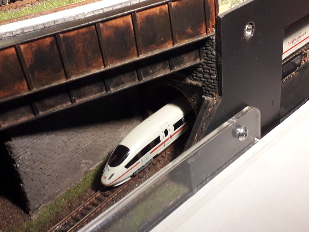

Piccolo appunto: quello che vedo nella foto è un ice 3 (non un ice 2 come scritto nella tabella) la cui velocità massima, al vero, è di 330km/h.
Per la cronaca, ice 2 ha una velocità massima di 280km/h, non 200.
