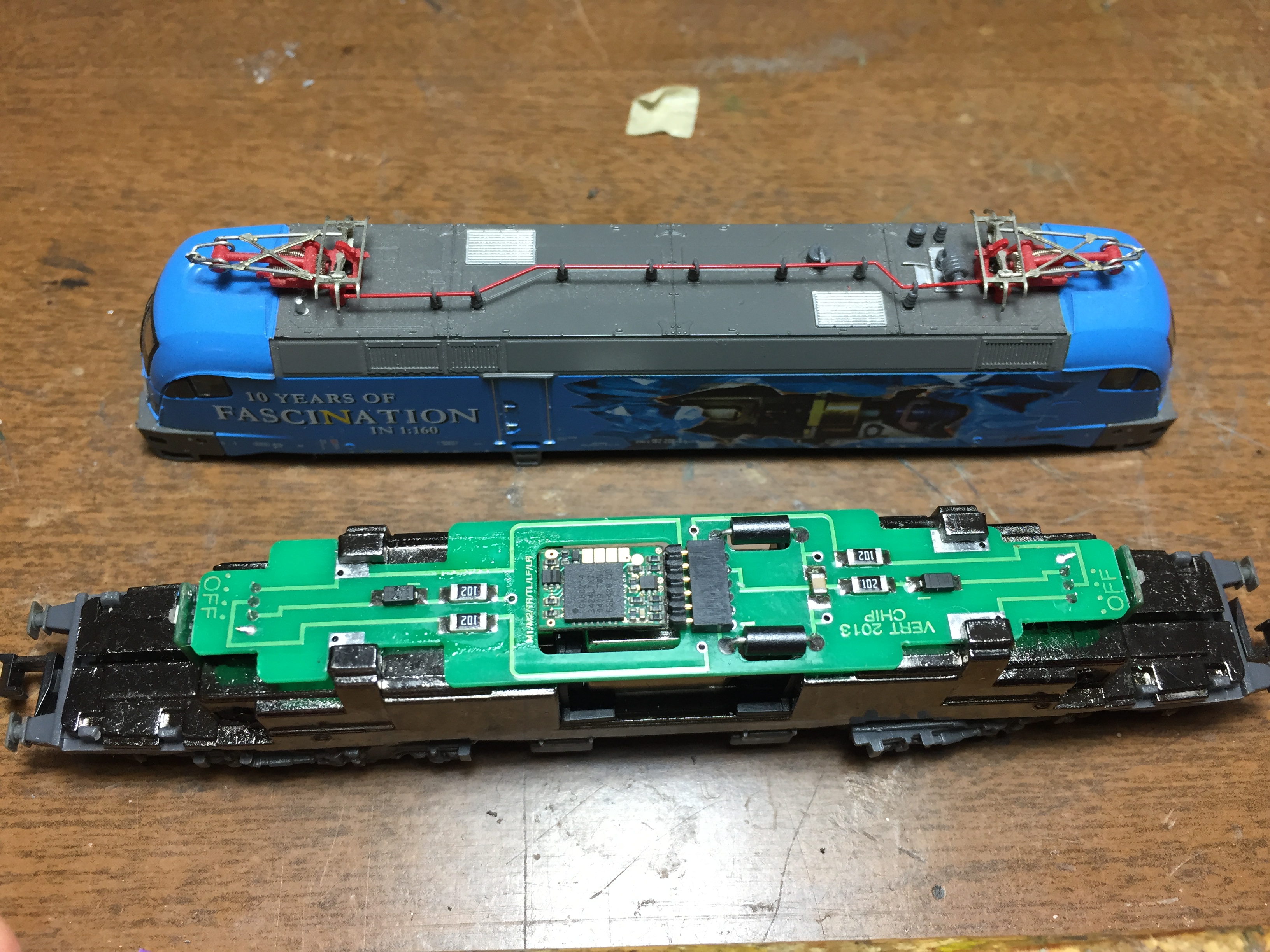

Ho questa macchina livrea Inganet che è sempre andata bene, da poco fa i capricci.
Dopo qualche minuto di marcia si ferma, la metto sul binario di programmazione risponde e dopo riparte.
L’anomalia si ripete.
Avete un suggerimento da darmi?

Probabilmente dico banalità.... ma io comincerei con un:
- pulizia delle lamelle
- metterla in analogico per sbloccare eventualemnte il motore
- reset del decoder

pulisci il motore come prima cosa,
togli il decoder e fai girare il motore con un trafo. se fa una fumata ma continua a girare bene,

Dopo che si è piantata, il motore scotta?
Se si, è questo stesso problema, probabilmente acuito dal grasso vecchio:
viewtopic.php?f=33&t=10122
(in due parole: il motore si surriscalda e il suo calore manda in protezione termica il decoder, che è esattamente sopra il motore).
Un lavata e lubrificazione e torna nuova.

Fatto, c'era un po' di sporco ma non troppo, pulita, rimontata, stesso comportamento dopo un minuto o due si blocca e il decoder scotta non si può toccare, il motore non è caldo.
Alimentato in analogico senza decoder il motore gira bene in entrambii i sensi.
Non so che fare :(

A questo punto, secondo me, la soluzione migliore è fare una prova incrociata: monta il decoder su un'altra loco, che sai essere funzionante al 100%, e vedi cosa succede. Almeno si esclude o la loco o il decoder.

Il Decoder che hai istallato è un Uhlenbrock, guisto?
Mi va in mente che ho avuto lo stesso problema qualche anni fa. La loco marcia per poco tempo, un minuto o meno, poi si ferma ed i fanali cominciano a lampeggiare.
Era un difetto del decoder, che appaia occasionale. Sul forum 1zu160.net altri utenti hanno avuto la stessa esperienza.
Ho mandato il decoder difetto a Uhlenbrock, che me lo hanno sostituito senza problemi.
Ma prima proverei anch'io il decoder nel tester.

Esatto proprio così!
Nebbia fitta: il decoder sulla base è perfetto non scalda, anche al massimo e sotto carico in entrambe le direzioni.
Rimontato sulla loco si accendono le luci ma non si muove, è peggiorato!

Ho trovato una spina Nem analogica e l'ho sostituita al decoder sorpresa: è andata per qualche metro e poi si è piantata, temo che sia quindi la meccanica ad avere problemi, rismonterò :roll:
