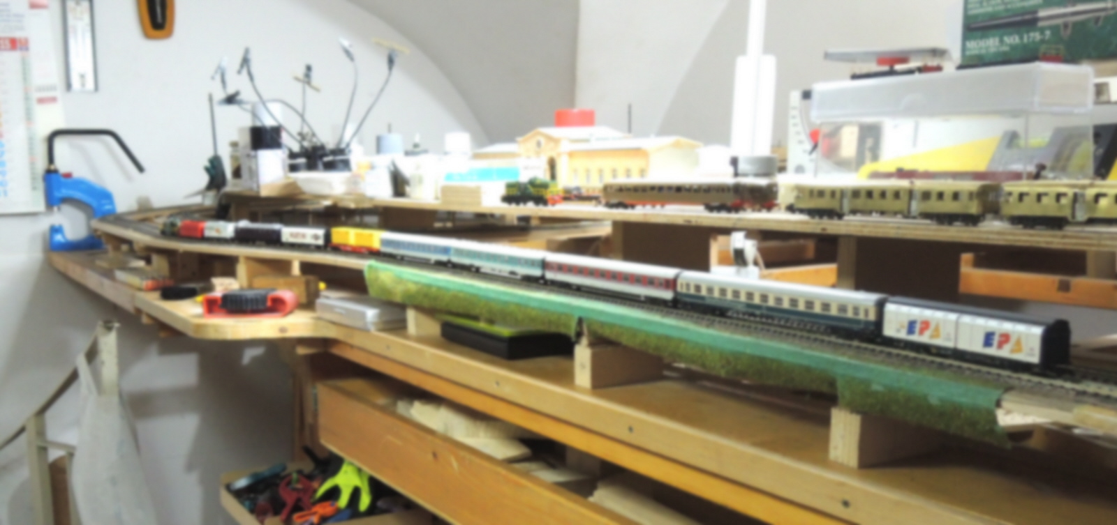

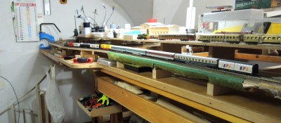

Alla ricerca di soluzioni soddisfacenti per munire di ganci le varie locomotive da lastrine in fotoincisione, mi sono ricordato di avere in un fondo di cassetto dei ganci magnetici. Messi in opera, sono stati una gradevole sorpresa. Onore al merito: A Sagi per i ganci, a Lineamodel e Bodo per la lastrina e il telaio. Accludo delle immagini che si commentano da sole. Preciso che nel verso di traino la locomotiva affronta una pendenza del 15x1000 e che sugli scambi va a bomba.
Per i soliti puristi specifico che la composizione è legata solo alla prova di carico sul gancio e sulla trazione e che non ho raggiunto i punti limite. - Francesco

Ho fatto delle prove: I ganci Sagi da me utilizzati non interferiscono con i reed. Ai fini della capacità di traino degli stessi, bisogna tener presente che sui ganci insistono solo le forze che si oppongono al moto e non, almeno direttamente, il peso del materiale trainato. Pertanto anche con resistenze alla trazione relativamente basse (qualche decina di grammi), si possono spostare convogli di tutto rispetto. Vedi foto. - Francesco
