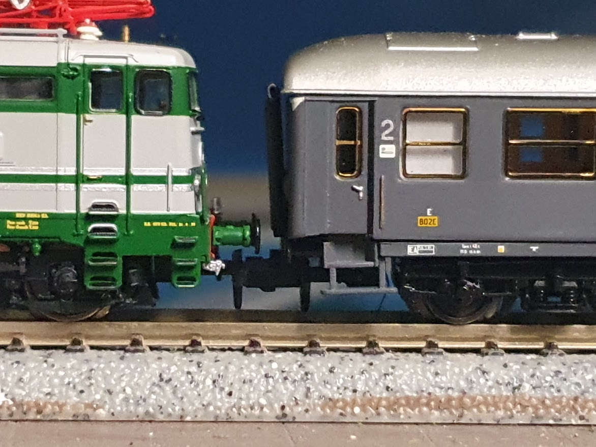

Ho avuto modo di verificare il mio dubbio sul carrello centrale sia più basso.
Effettivamente misurando il telaio la parte centrale era più bassa, si tratta di poco, ma questo portava alla conseguenza di alzare il gancio. Come potete vedere in foto la macchiana è la stessa dallo stesso lato come la carrozza entrambi Arnold

Giro di prova dopo la modifica, nessun sganciamento.

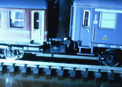

Commento file: In questa foto la carrozza e una rivarossi
gancio carrozza rivarossi.jpg [ 145.31 KiB | Osservato 379 volte ]

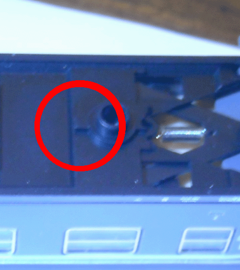

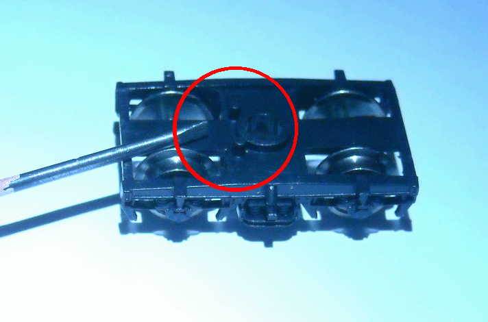

Graziano i due pernetti in oggetto secondo me, data la loro posizione, non sono per l'appoggio isostatico:
perni.gif [ 129.02 KiB | Osservato 355 volte ]
Come si vede (spero) non sono laterali, e quando il carrello è in posizione vanno a battuta su questo rialzo
rialzo.gif [ 109.94 KiB | Osservato 355 volte ]
limitando la rotazione del carrello (che altrimenti presumo andrebbe a incastrarsi nelle fiancate del telaio.

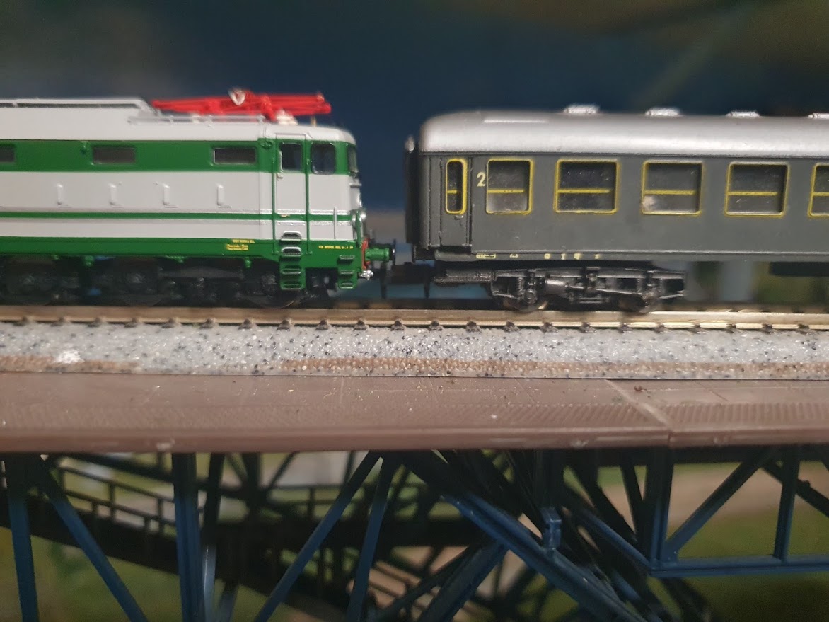

Questa è la situazione PRIMA della modifica:
prima.gif [ 175.05 KiB | Osservato 355 volte ]
e questa è dopo, anche se mi sa però che lo spessore della rondella sia un po' troppo, dovrò abbassarla un po', ma
la strada è quella:
dopo.gif [ 368.28 KiB | Osservato 355 volte ]
La rotazione del carrello sembra sia bella libera, quindi presumerei che lo scorrimento sia anch'esso buono... miglioro un po'
l'esecuzione e porto la carrozza a Verona, così la testiamo.

Allora, procedendo un po' a tentativi ed empiricamente (leggi prova, non va bene, cambia e riprova...)
sono arrivato alla conclusione che occorra una rondella di 0,4 mm con foro di meno di 3 mm di diametro,
metallo o plastica non importa, e una vite appena un po' più lunga di quella originale, vanno eliminati i due pernetti
che ho indicato e via andando... due indicazioni: dato che il carrello quando è montato originariamente presenta
un collarino che minimizza il gioco laterale col telaio e che, ovviamente, tale collarino resta poi al di fuori, prevedete
un collarino aggiuntivo da incastrare nella vite, pena, altrimenti, di un gioco eccessivo lateralmente, e se la vite che
usate non ha (come probabile) la rondella fusa insieme come quella originale, ci vorrà una rondellina, meglio metallica,
per dare appoggio alla testa della vostra vite sostitutiva... ho approntato la carrozza (con rondelle di 0,45 di spessore
e sono appena ancora alte, ma accettabili) e la porterò a Verona per testarla... se tutto va bene, magari preparo
un articoletto per il Bollettino, se il Presidente è d'accordo, in cui descriverò la procedura che ho seguito...
