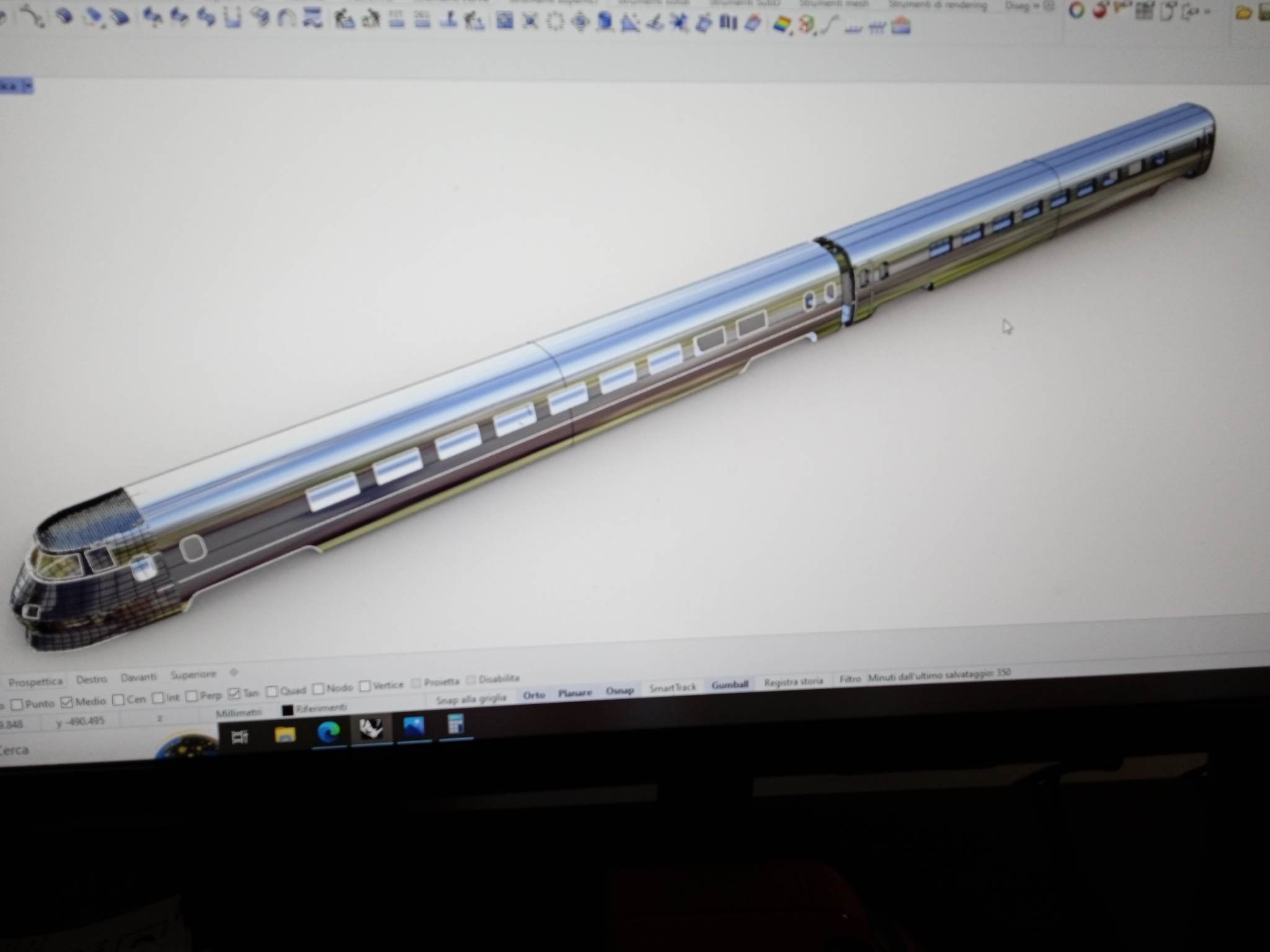

Sapete che le scommesse (quelle com me stesso mi piacciono da morire :lol: :lol: :lol: ) e quindi dopo la "Mascherina di carnevale (Arlecchino) e l'Odissea (Polifemo)" perché non provarci con un ETR 401 "Pendolino"? :roll: :roll: :roll:
Attualmente solo in fase di studio di fattibilità e con le superfici terminate ;) ;) ;) a disegno sembra possa funzionare, vedremo quando mi avranno riparato per l'ennesima volta la stampante se dal disegno riuscirò a farlo diventare realtà :lol: :lol: :lol:
Pendolino Motrice e prima carrozza.jpg [ 113.96 KiB | Osservato 4472 volte ]

Per ora ho terminato lo studio di fattibilità e sembra che debba funzionare :roll: :roll: :roll: , non ho potuto aumentare più di tanto l'angolo di pendenza che è limitato a 2/3° credo che in N sia un buon compromesso, il fattore è legato principalmente ai vincoli dei raggi troppo stretti che non possono essere (a disegno) inferiori a R250 FL anche se per goderne dal punto di vista estetico lo si dovrebbe apprezzare su raggi molto ampi, nel corso della prossima settimana dovrei iniziare a stampare la prima carrozza, quella più ostica avendo il carrello di trazione posizionato posteriormente con i relativi ingombri meccanici, infatti la mia intenzione sarebbe quella di dare la spinta del movimento sul primo carrello di ogni carrozza essendo quello che per primo entra in curva.....vi terrò aggiornati sullo stato avanzamento lavori ;) ;) ;)

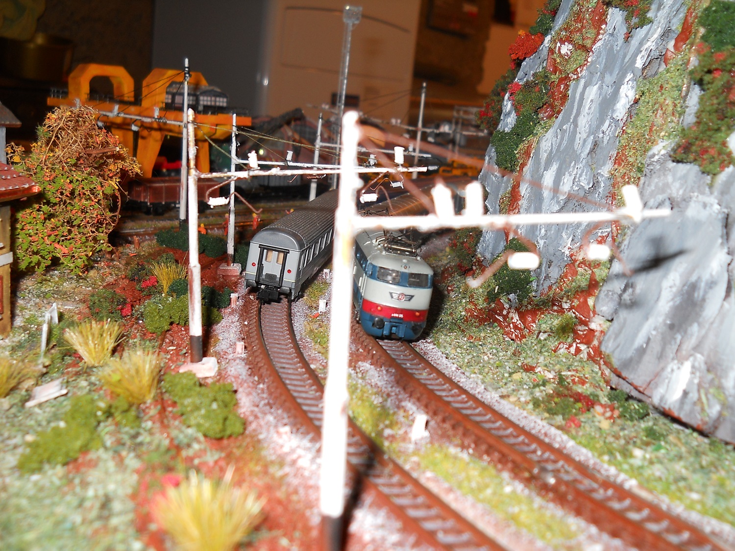

009 (6).JPG [ 722.13 KiB | Osservato 4261 volte ]

[ il riferimento è rispetto al piano del ferro che nelle mie curve è già di 2 gradi
Mah... Se hai alzato la rotaia esterna di 1 mm, su 9 mm di altro cateto hai una tangente pari a 0.111, corrispondente a 6.4 gradi, proprio come quella ammessa in Italia (di 16 cm su un cateto di 143 cm). E su curve ben più ampie di quelle modellistiche...
Per di più al vero gli 8 gradi del Pendolino sono stati progettati per sommarsi alla sopraelevazione in curva, non per comprenderla. Quindi l'inclinazione complessiva della cassa rispetto alla verticale arriva a quasi 15 gradi in curva.
 Oggetto del messaggio: Re: Pendolerà? ETR 401 "Pendolino"
MessaggioInviato: 25/04/2023, 22:11
Hai quasi ragione, a me a disegno con uno spessore di 1mm sulla traversina esterna mi dà 3°,2 , comunque che si inclini di 2 o di 4 l'importante è che si inclini e che funzioni, ho visto che già altri hanno iniziato questa sperimentazione però non ne ho mai sentito parlare di un esito finale, vediamo se questa è un'altra delle mie "pttanate" :lol: :lol: :lol:
