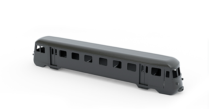

Intanto il vulcanico Gianfranco ha messo ha disposizione anche la M2 nella serie 120...
M2_120_FCL.jpg [ 74.11 KiB | Osservato 2661 volte ]
