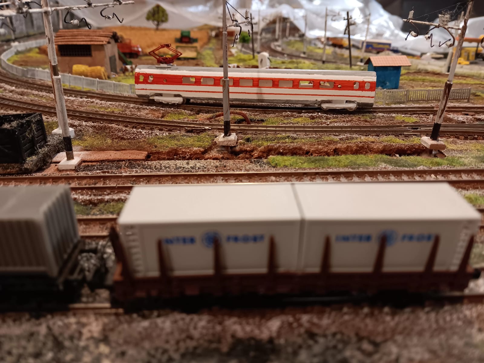

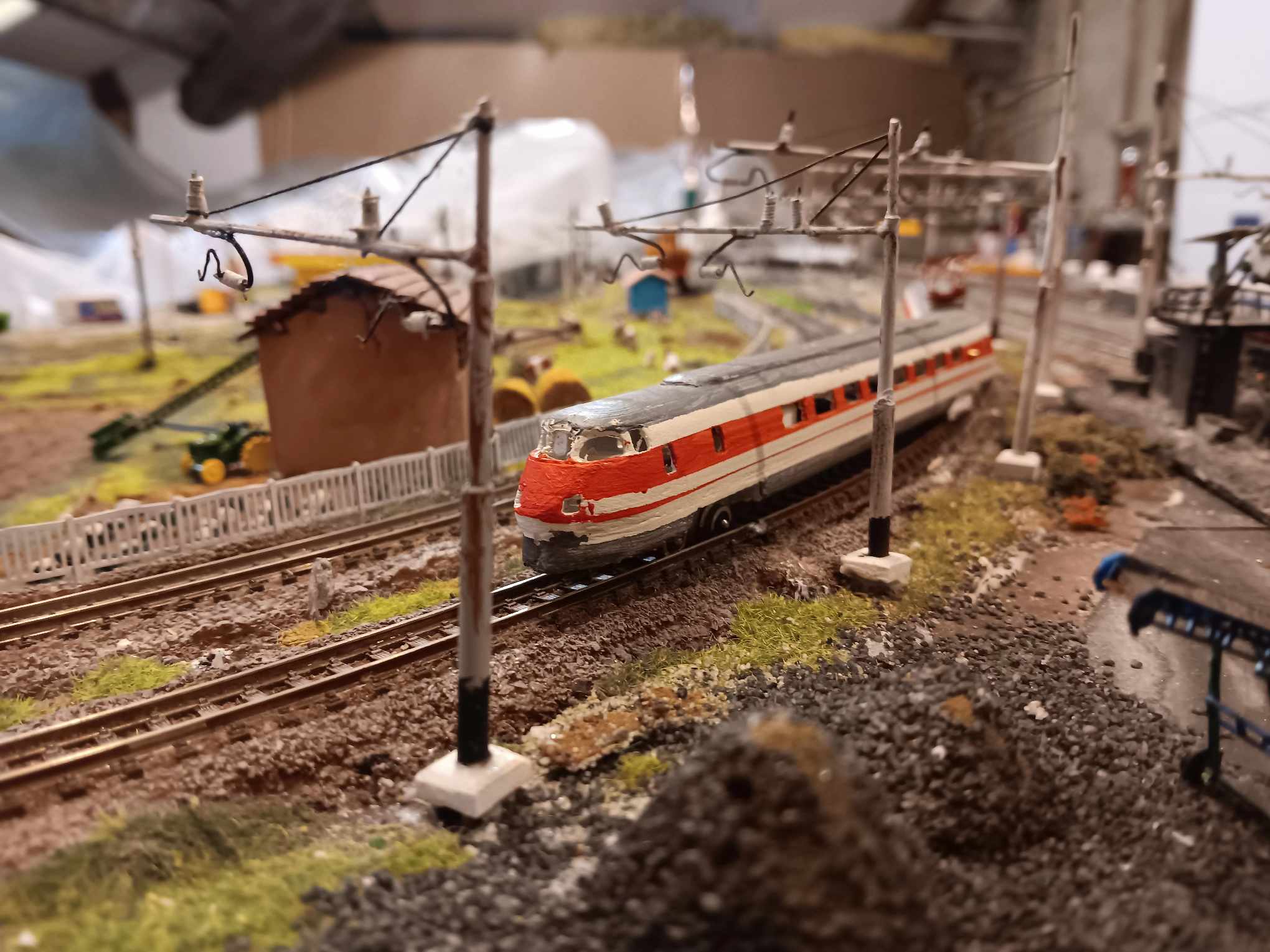

Spinto da un insano senso del "dovere" e dalla curiosità dettata da altri Amici avviati su questo difficile percorso ho ripreso in mano il "soggetto", come avevo anticipato avevo già in serbo qualche "neurone" attivato in tal senso mi sono pertanto deciso di portare a termine l'arduo compito.
In effetti l'inclinazione la si nota maggiormente nelle curve a raggio stretto ma non certamente R225 FL neppure lontanamente percorribile dal momento che il raggio influisce sul movimento interno , diciamo che digerisce bene il 400 nel qual caso l'inclinazione è alquanto limitata ma questo è un'altro discorso, la spinta di base era farlo pendere, per il momento il marchingegno l'ho adottato solo su una carrozza ed anche se sembra semplice lo è un pò meno nella nostra scala e con una stampante a filamento che mi ha creato qualche interferenza nella movimentazione non proprio fluida ma conto con qualche rettifica, con la stampa in resina e dei componenti metallici di sopperire al problema, ho in fase di studio la presente applicazione e di adottarla sulla motrice di testa, ci sarà un pò di lavoro di progettazione ed un pò test da effettuare ma credo si possa arrivare al raggiungimento del risultato, non potrò sicuramente portare a termine in completa autonomia il progetto ma conto nell'aiuto di qualche "Amico" al quale ho già accennato l'idea.

Innanzi tutto un Grazie all'Amico Riccardo per i complimenti, ho voluto aggiungere una verifica supplettiva anche se un pò elementare per verificare maggiormente l'iclinazione raggiunta della scocca rispetto al piano del tavolato, ho semplicemente realizzato una curva con un binario flessibile di R 400 che rispecchia le curve presenti sul mio plastico e successivamente ho appoggiato il vecchio e caro regolo al fianco della carrozza dove si può notare la differenza di inclinazione della stessa prima sul lato interno curva e successivamente sul lato esterno prendendo come riferimento la parte inferiore del finestrino, nel primo caso la lettura mi da 8mm mentre sul lato esterno mi da 10,5, quindi con una differenza di 2,5mm circa, che a mio avviso sulla nostra scala credo sia una distanza di tutto rispetto, se inoltre aggiungiamo l'inclinazione data alle curve presenti sul plastico ci sarebbe solo da sperare che non si capovolga in caso di sosta sulle curve :lol: :lol: :lol:

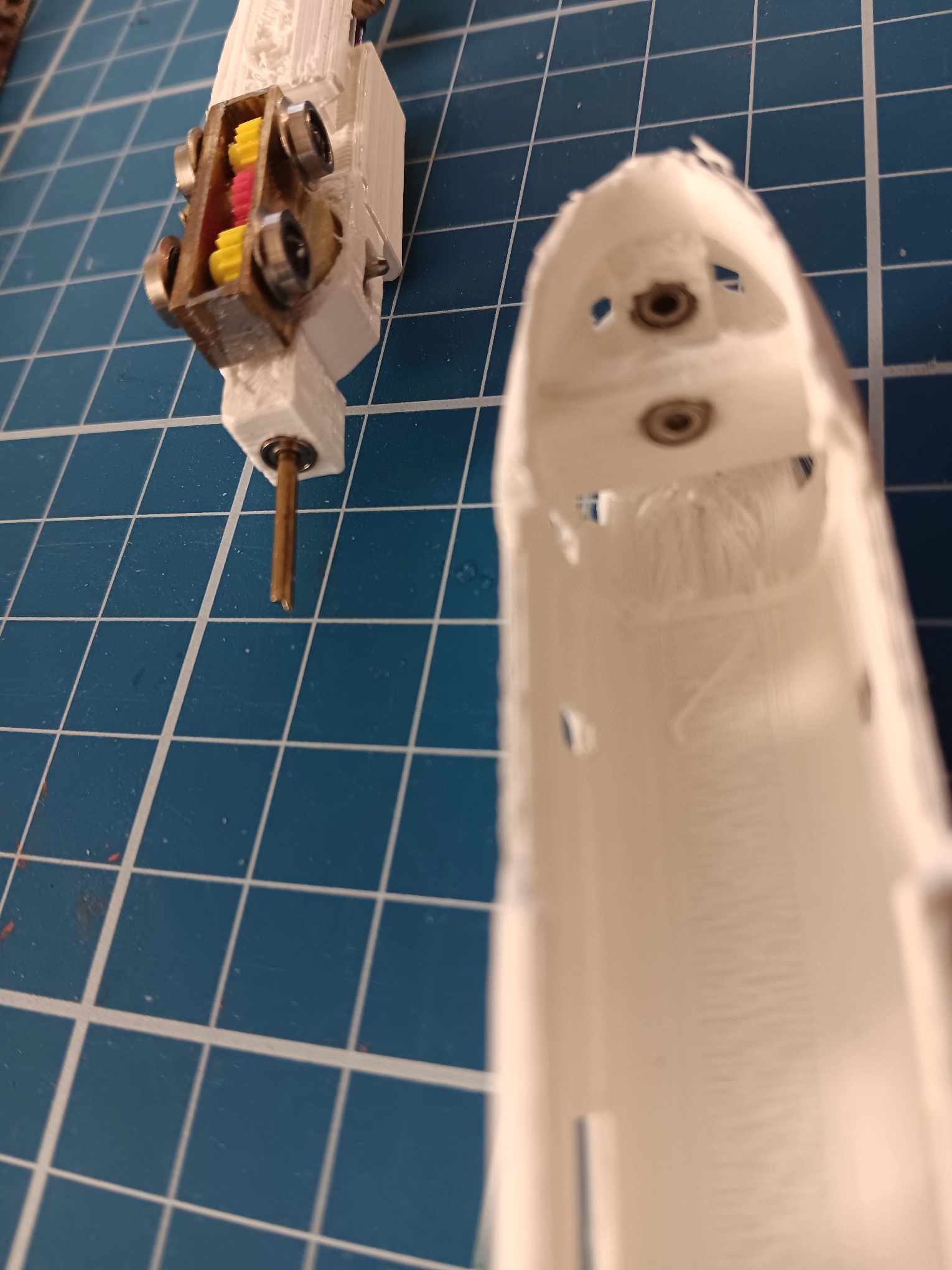

Sempre se è vero che la notte porta consiglio, mi sono svegliato con un "pensiero" :roll: :roll: :roll: operare sul telaio solo per l'impiego della trazione dati gli esigui spazi per il posizionamento del sistema di oscillazione quindi, un alberino con 3 sedi per altrettanti micro cuscinetti (me li ha fatti scoprire l'Amico Riccardo) ed avvalermi del carrello posteriore per imprimere il "pendolamento" è un termine che non mi piace ma rende l'idea, comunque il sistema funziona, ora farò ulteriori prove per verificare il montaggio dei led per i 3 fari anteriori, le fibre ottiche sono da scartare in quanto ho creato un'intercapedine tra il frontale ed il telaio motore per l'inserimento di uno dei 3 cuscinetti ;) ;) ;)
Purtroppo per rendere realizzabile l'aggancio tra la scocca ed il sistema sono stato costretto ad eseguire dei fori passanti sulle due fiancate in corrispondenza in altezza dei finestrini, mi inventerò una decalcomania tanto vanno di moda.

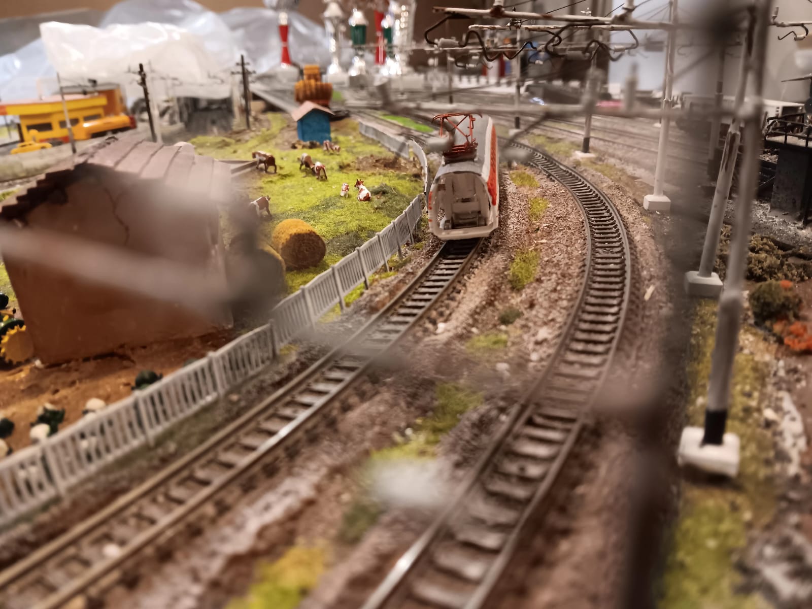

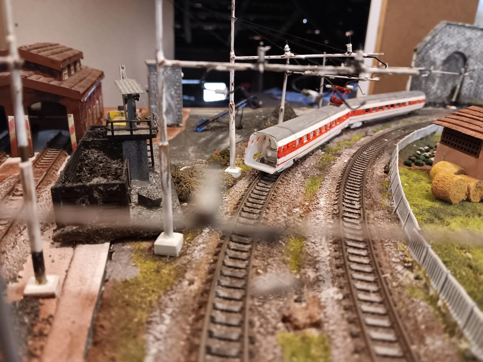

A parte la "battuta" dell'Amico Matteo, oggi ho provato sul mio plastico il prototipo marciante della motrice del mio ETR 401 e sembra che soffra di una forma acuta di pendolite :lol: :lol: :lol: quindi prossimamente visti gli incoraggianti risultati mi dedicherò alla messa in opera definitiva. :D :D :D
