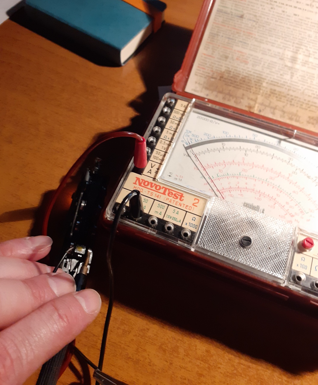

Per misurare la corrente:
- cavetto rosso inserito in "VA+="
- cavetto nero inserito in "5A", oppure, se segna un valore troppo basso, "500mA"
- devi staccare uno dei fili tra alimentatore e binari e inserire in mezzo i puntali del tester:
ad esempio, se hai staccato il filo che va alla rotaia destra, dovrai mettere il puntale rosso al trasformatore (positivo) e quello nero al filo che va verso la rotaia. In pratica la corrente deve uscire dal morsetto positivo dell'alimentatore, entrare nel rosso del tester, poi uscire dal nero del tester e quindi arrivare alla rotaia. Il circuito è chiuso (attraverso una locomotiva) dall'altro polo che non avrai staccato.
Dovrebbe essere sufficiente, al limite cerca un tutorial sulle misure di corrente continua.
Coraggio!
Ho provato a fare questo test alimentando direttamente le ruote. Confermo che funziona solo con cavetto nero in 50mA e che, quando gira, l'ago praticamente non si sposta.
Ho usato il trasformatore Roco.
20200218_201625.jpg [ 340.81 KiB | Osservato 1517 volte ]

Massimo, temo che quel tester non funzioni.
Avevi misurato la tensione con il cavetto in VA~, ottenendo valori inaffidabili, se vuoi riprova a misurare la tensione degli alimentatori con il cavetto in VA+, e devi leggere la stessa tensione nominale dell'alimentatore (manetta al massimo). Se diversa puoi buttare il tester.
Ma in ogni caso un tester nuovo, digitale, ti aiuterebbe in casi simili, con maggiore semplicità d'uso; minimo non devi far caso alla polarità.

MessaggioInviato: 18/02/2020, 23:02
Messaggi: 5430
Scusa, ma hai messo il rosso nel AV+= (= significa continua), e va bene, ma il rosso l'hai messo nei 50mA in alternata!
Va messo nei fori 5A, 500mA ecc di sopra, nella fila dove hai messo il rosso, con le scritte di colore nero.
Ho rifatto il controllo inserendo correttamente i cavi, ma il risultato non cambia.
Può essere anche che l'apparecchio sia effettivamente difettoso. L'ho riportato al vicino.
