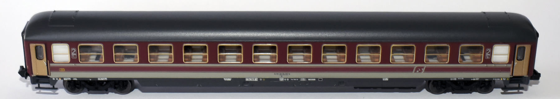

Arrivato a Piane del Marta il set UIC-X FS - A.C.M.E. 16514 da abbinare al Caimano Arnold.

Bellissime, circolano bene sul tuo plastico?
Io ne ho un set nuovo (la fegato con logo sperimentale e la sperimentale in livrea blu), che ho comprato poco tempo fa e non so se venderle o tenerle, in quanto ho già le rivarossi e purtroppo le acme coi timoni di allontanamento creano deragliamenti sui deviatoi se abbinate alle rivarossi col gancio solidale al carrello, mentre circolano perfettamente accopiate ad altre carrozze con timone di allontanamento.

E' vero: ho riscontrato anch'io deragliamenti accoppiandole con Arnold, Roco e Danifer. :( Peccato, sono bellissime.

Il problema si riscontra con praticamente tutte le carrozze con ganci solidali al carrello, perché la molla del timone delle acme è più dura e fa deragliare il carrello della carrozza col gancio solidale, a causa della sua minore escursione. Problema che invece non si verifica con le carrozze con timoni di allontanamento.

Io con le stesse ACME ardesia non ho mai riscontrato problemi abbinandole con Fleischmann (il raggio di curvatura minimo del mio plastico è R3=396,4). Queste rosso fegato non le ancora provate, ma essendo come le altre penso che non mi daranno ugualmente problemi.

Confermo, con le fleischmann, che hanno il timone di allontanamento, non danno alcun problema. Il problema sopravviene solo nel momento in cui le accoppi con le vecchie rivarossi o con carrozze col gancio solidale al carrello, per i motivi spiegati in precedenza.

Se si guarda bene il mio video del Caimano, ad un occhio attento, si vede che la ACME rosso fegato è agganciata ad una vecchia Lima rosso fegato...su quei binari orribili che sono i Tomix non si è mai sganciata!

Perché non hai s nel tracciato o doppi scambi di fila

Mi bastano gli scambi Tomix....che hanno certe controrotaie che tra un po’ non vanno bene neanche ‘H0....
